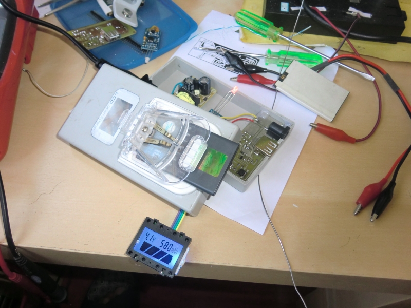

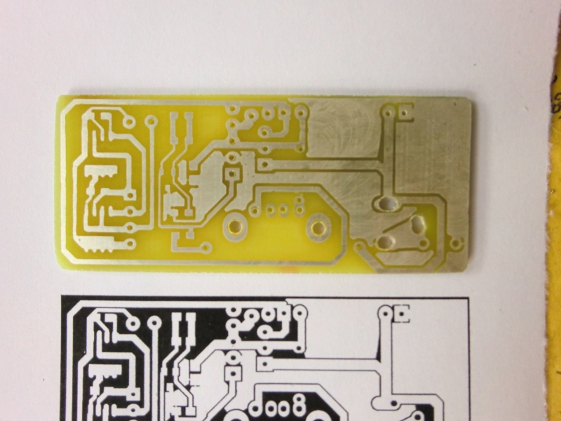

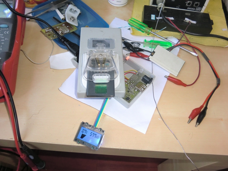

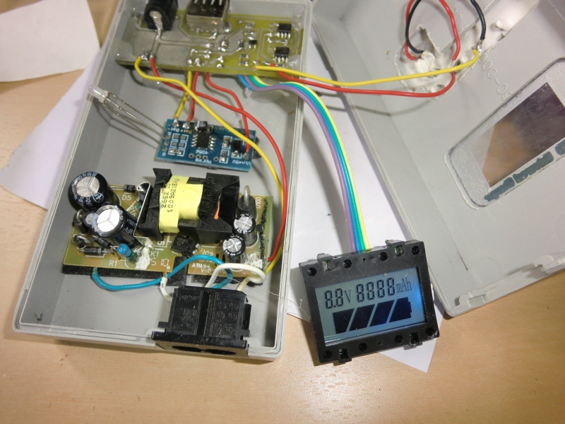

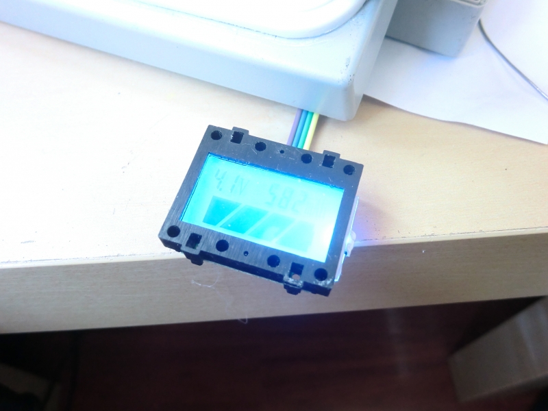

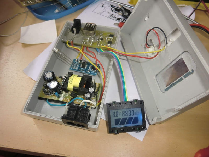

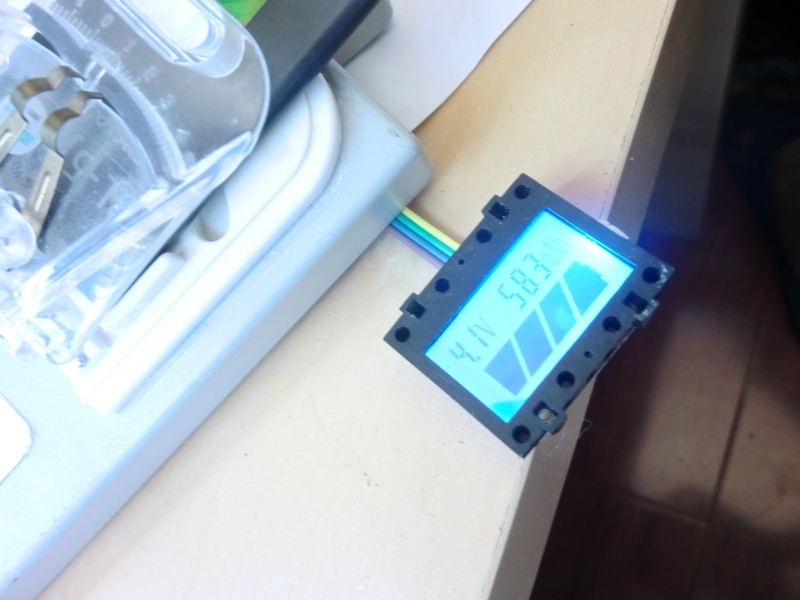

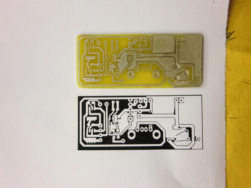

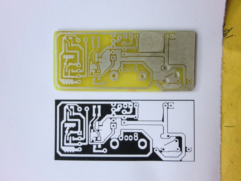

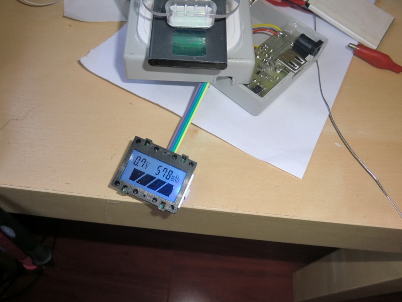

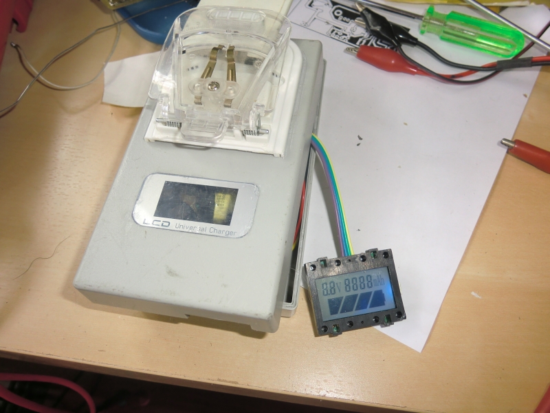

金威澎充电器挂了, 原来的液晶还是好的,于是在网上找到了金威澎充电器图于是就利用手上的MAX1879充电板+NOKIA5800线充,
改了一个万能充电器,用洋开关电源的壳做了件衣服,并加装了自动极性转换电路,效果还比较满意,DC输入6.4V(NOKIA5800说明上是
5V/890MA,不知道怎么的实际输出是6.4V,没搞懂,不用管它,一样的用),充电器输出电流大楷测试了下能达到520MA,比原来的
350MA大点,充电时间当然也就短了,下面上图!!~~~ (图片上的充电板是用的TP4057,发现只能充到4.0几V就转灯了,实际定型的是用的MAX1879,电池基本是充到4.17-4.19V)

发表于 2011-8-24 09:02 | 显示全部楼层
对了,金威澎如何挂的?当时也想收个,但觉得性价比不高,忍住了.
兄弟的台面干净.
 楼主| 发表于 2011-8-24 10:36 | 显示全部楼层
回复 3# newnoe
220V插头那里输入处打火,烧掉了,金威澎高压输入端做的不好,接触很不安全,所以很容易烧高压部分,本来金威澎做工也一般,充电电流小,所以才有此想法改造也这个充电器

能不能再加大电流?比如1A,让充电再快些?要是能的话,就真是好东西了
 楼主| 发表于 2011-8-24 12:16 | 显示全部楼层
回复 6# 我爱电子
    应该没问题,主要看你的充电板的充电电流的大小了,但不知道统计充电量的多少准确不准确了,原来给液晶的检测电阻是0.2欧
自动转换电路用MOS管是P-MOS,N-MOS在一个芯片上,给没做过的朋友提醒下,我用的是IRF7317,电压20V/4.5A的,原来担心的压差基本没有。随便接电池充电再也不用担心电池接反了,信不信由你,反正我信了!!!!!!!
