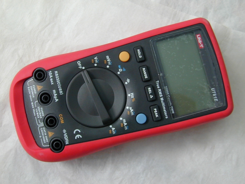

4:表表正面;
5:表表背面;

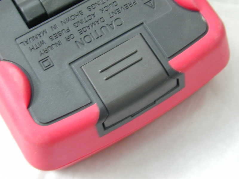

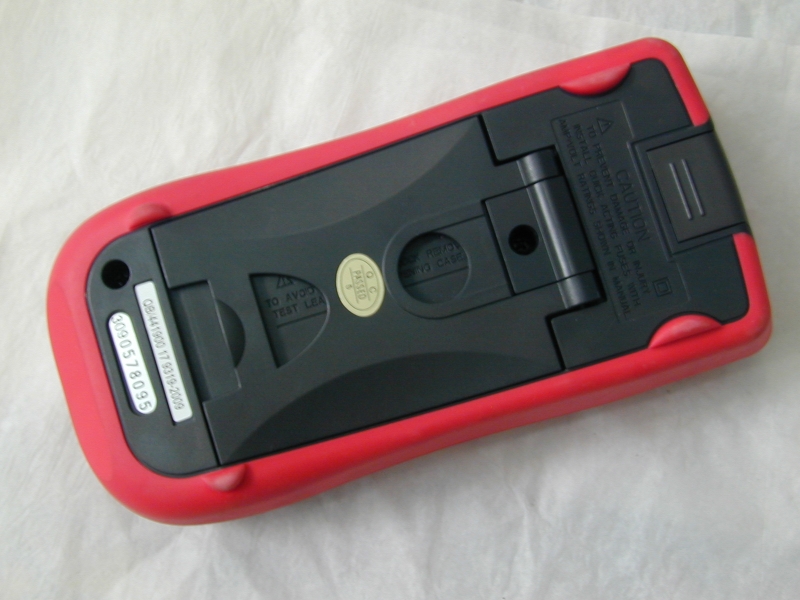

6:联机口保护盖;

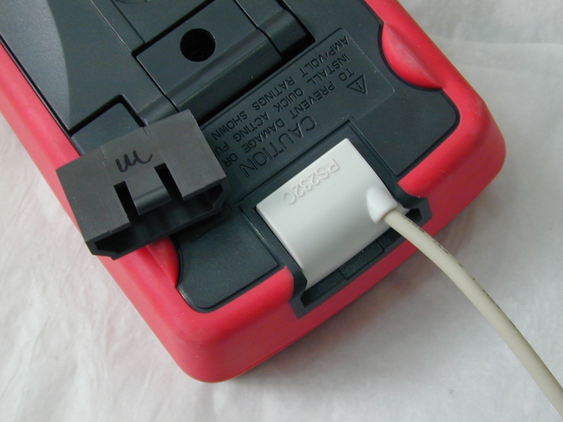

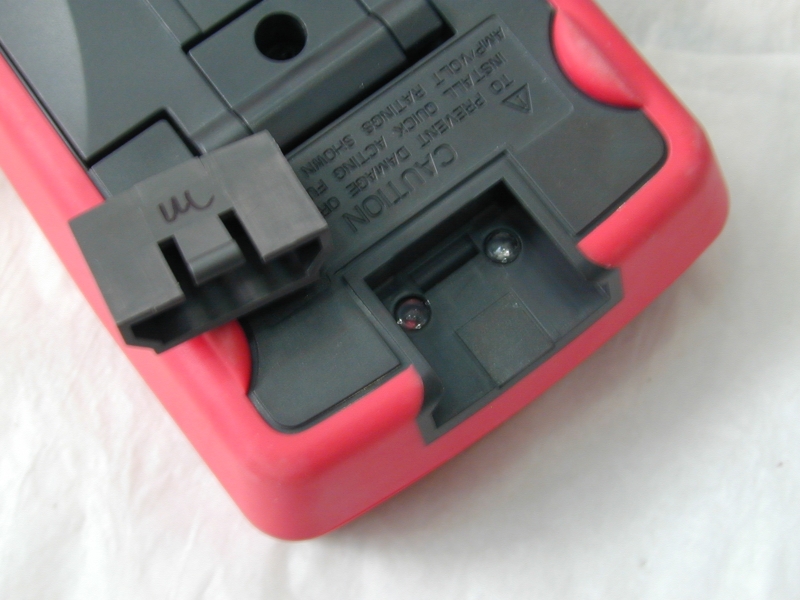

7:联机是通过红外线连接的,这比直接的电器连接来说,对PC的保护性是提高了——》》》基本不可能由于联机导致PC产生任何的物理损坏,这设计应给一票,但也由于只能用RS232,所以联机的速度相应的降低了:63; 。
8:装上联机线;

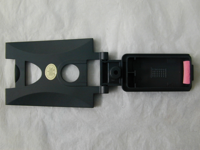

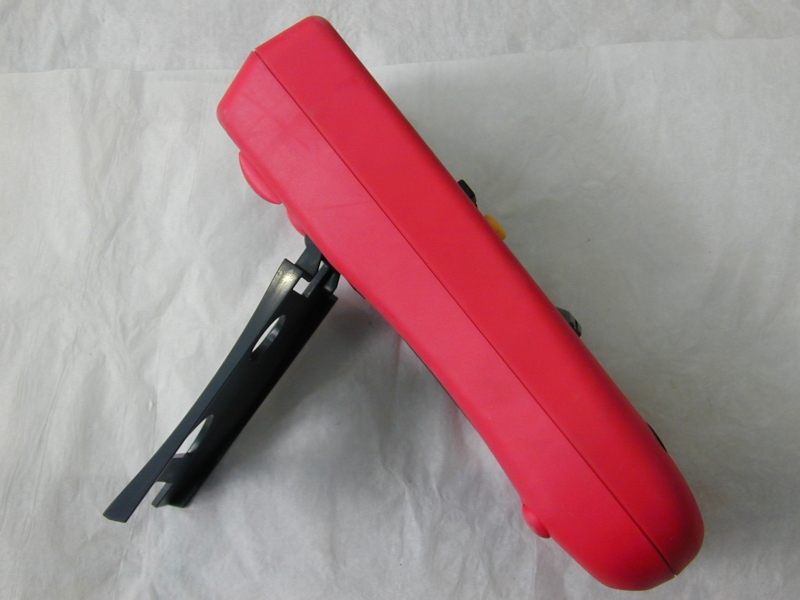

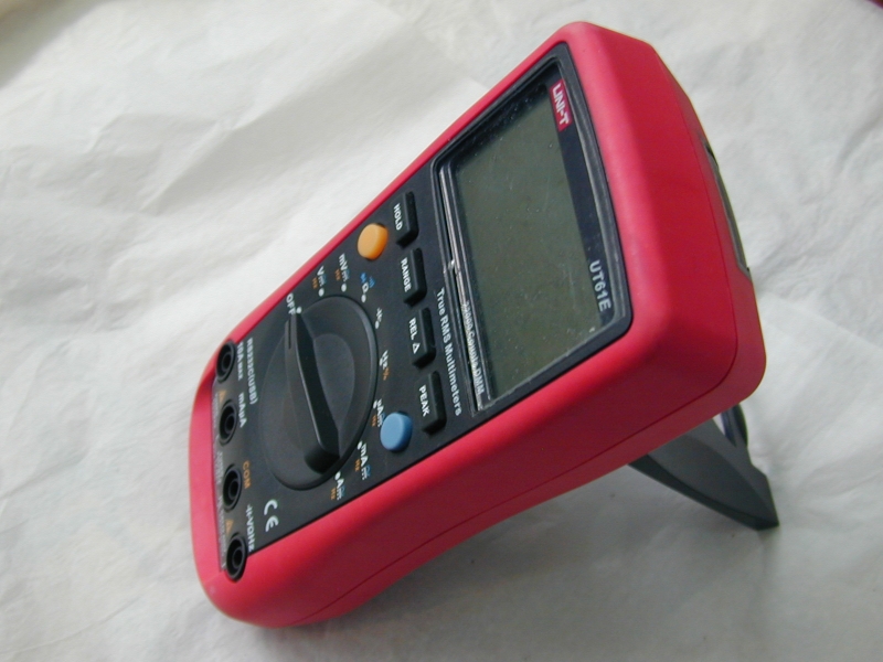

9:侧面;
10:站起来;
11:配件一堆——》》》但少了个转换插头

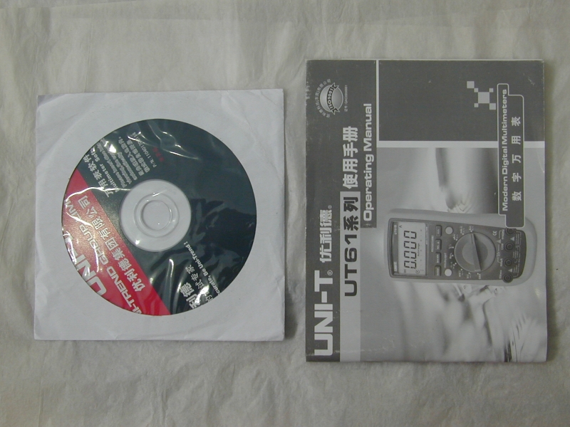

12:驱动光盘和使用手册;

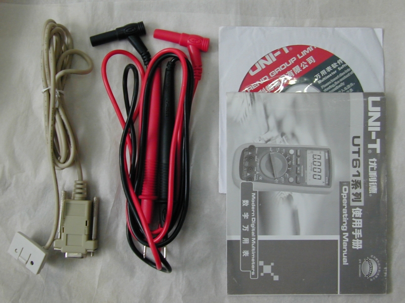

13:联机线;

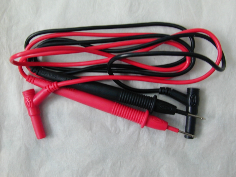

14:表笔——》》》做工还可以;

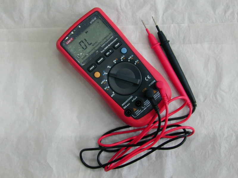

15:拆前看看
基本表的外官和配件都看过了,感觉中规中矩,按键、旋钮使用手感适中。

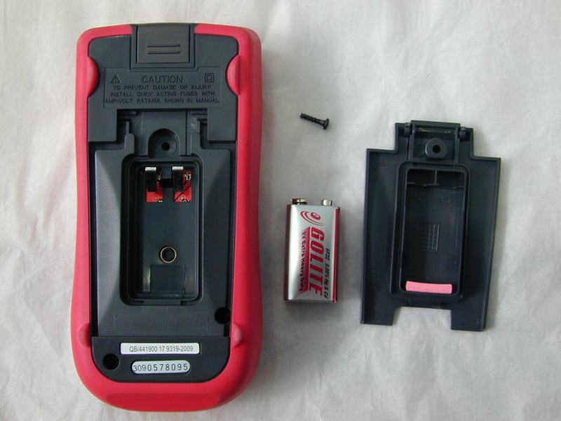

16:卸下电池仓盖和电池;

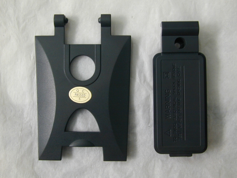

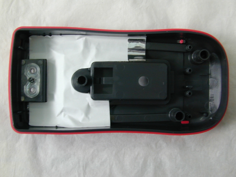

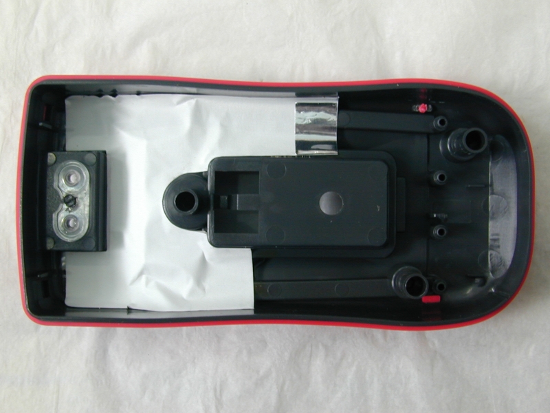

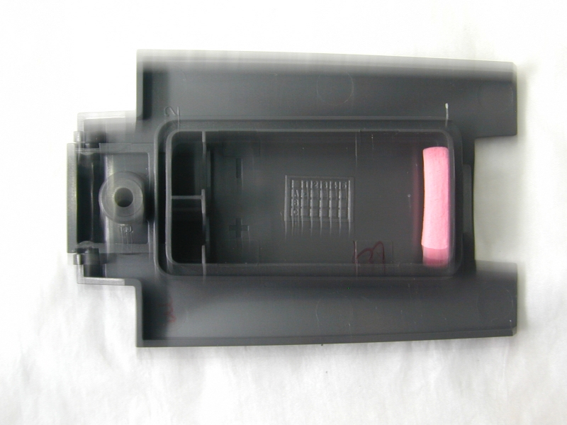

17:拆开后盖;
18:后盖;
19:电池仓盖;

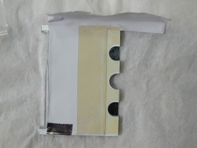

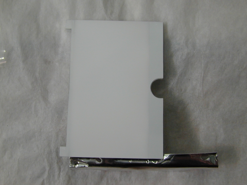

20:电池仓盖其实集成了支撑的功能;
21:电池仓和支撑板分解;
22:后盖;
23:红外线联机窗口;

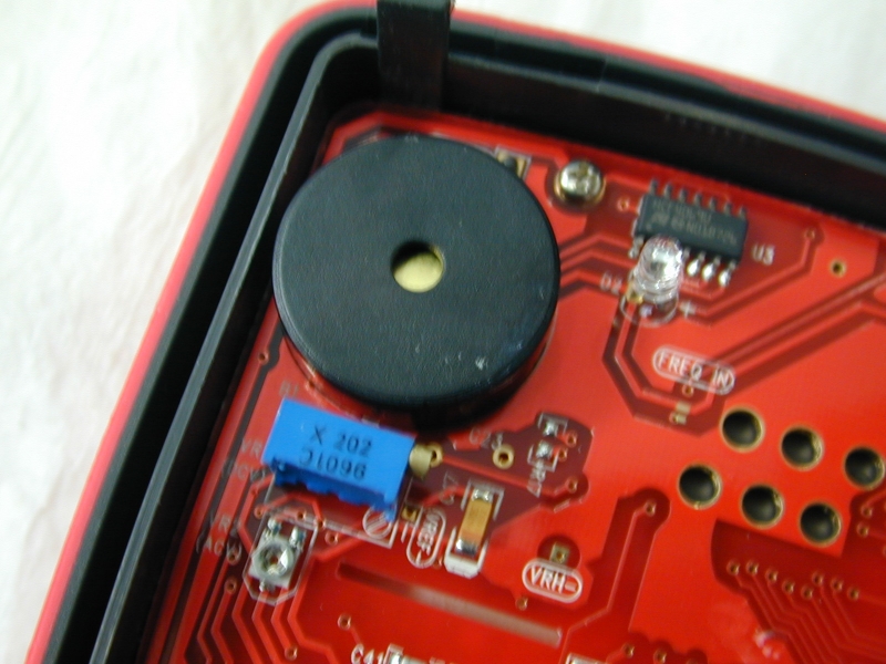

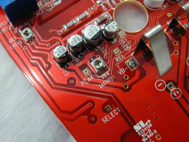

24:PCB1;

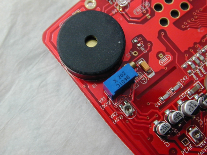

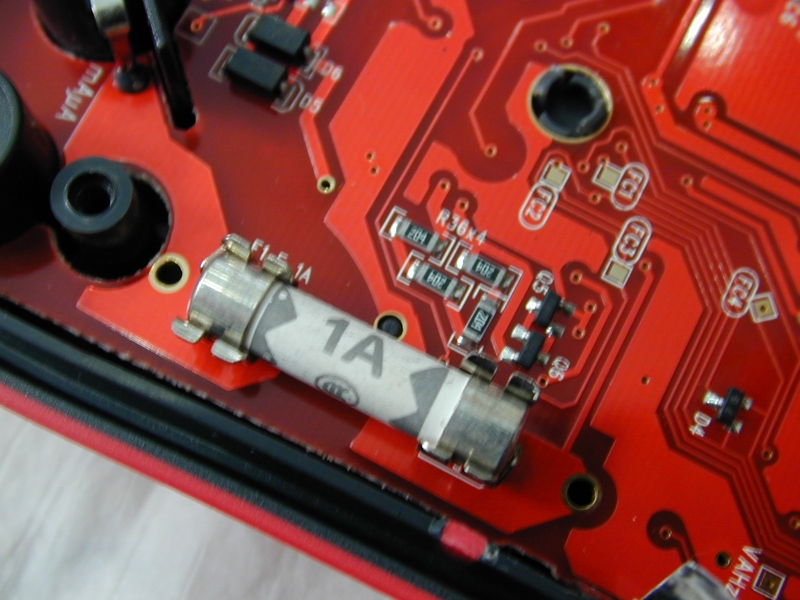

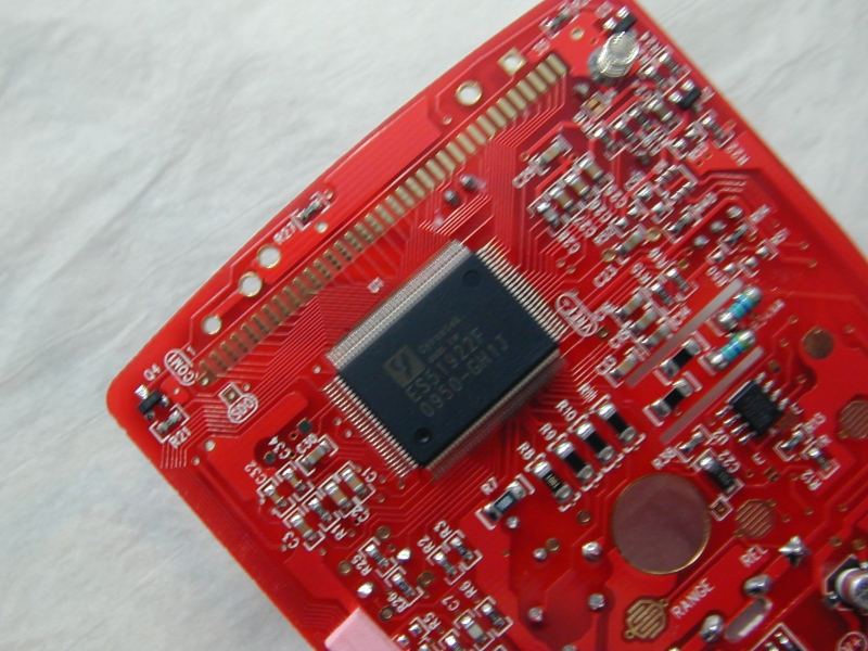

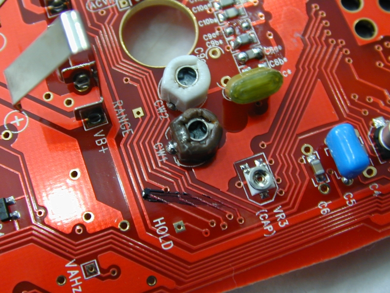

25:PCB特写1;
26:PCB特写2;
27:PCB特写3;
28:PCB特写4;

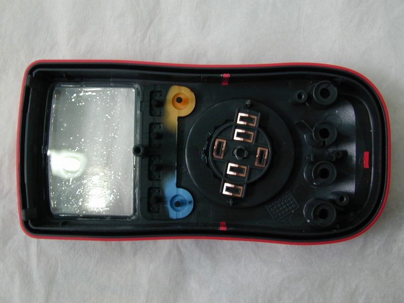

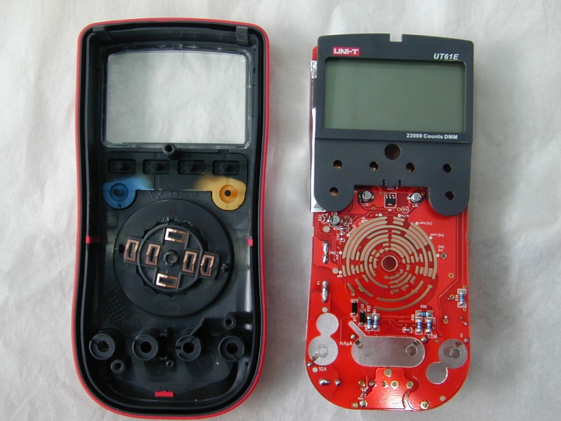

29:PCB与前盖分离;

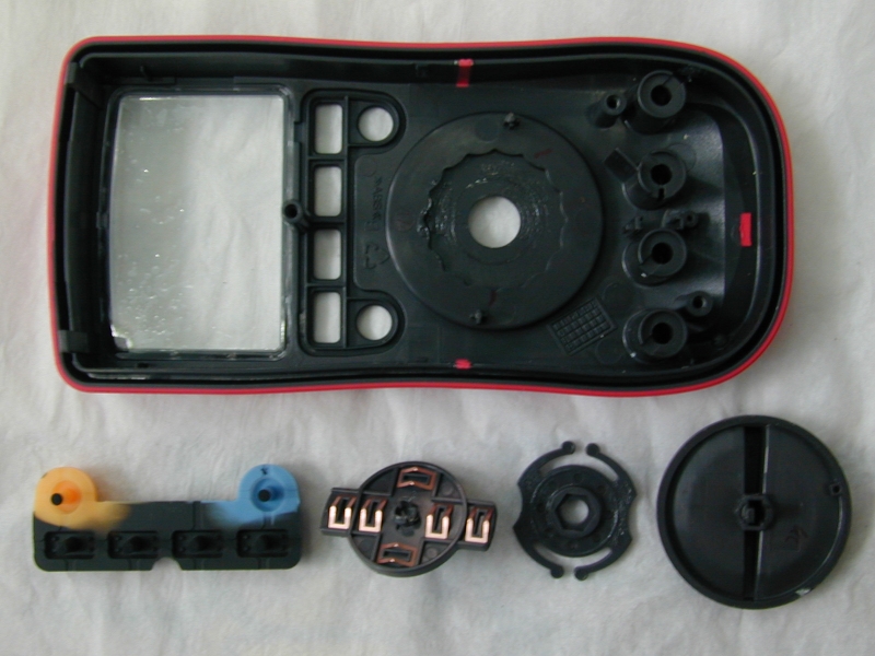

30:前盖;

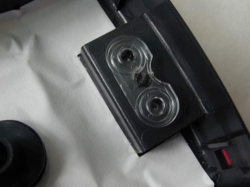

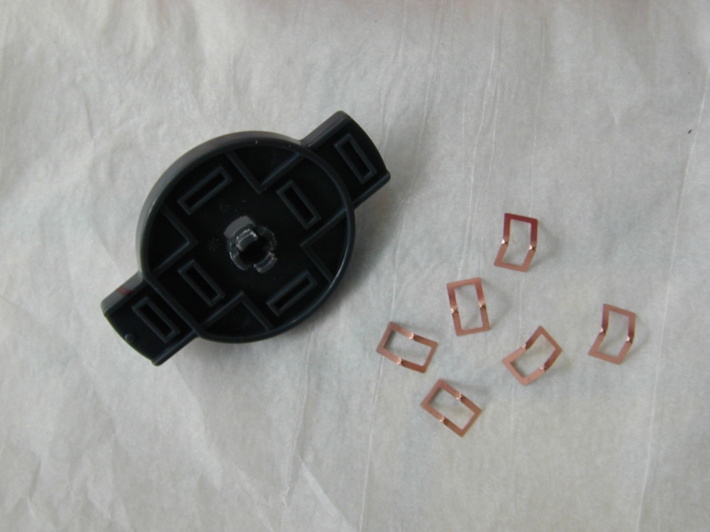

31:前盖分解——》》》按钮和切换开关配件;
32:切换开关配件;

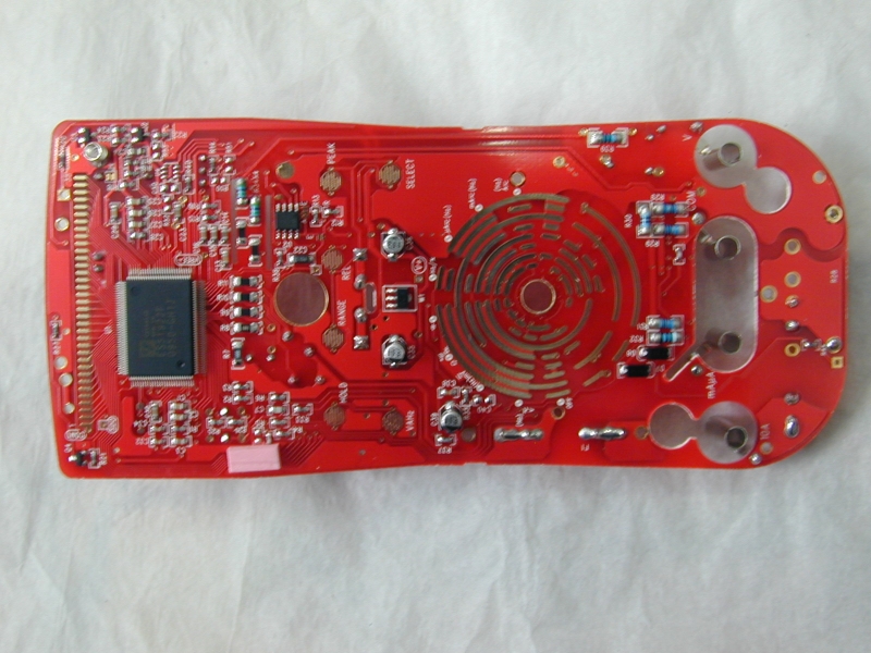

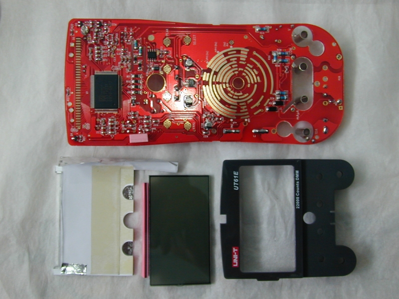

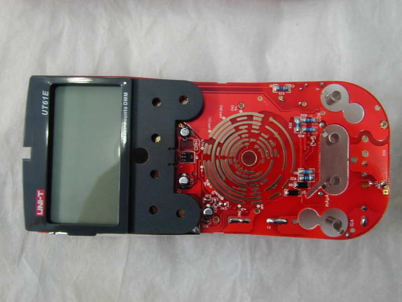

33:PCB正面;
34:PCB和LCD屏分解;
35:PCB板自由啦
36:PCB特写1;
37:PCB特写2;
38:PCB特写3;
39:PCB特写4;

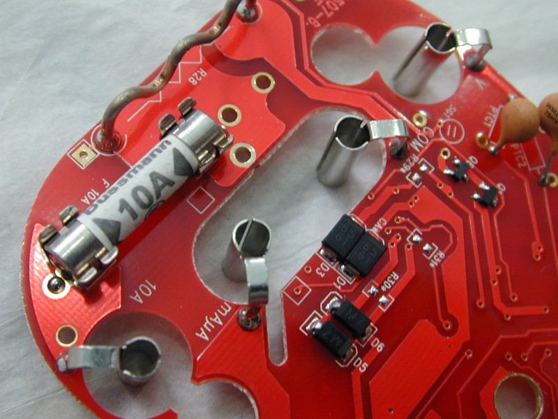

40:PCB特写5;

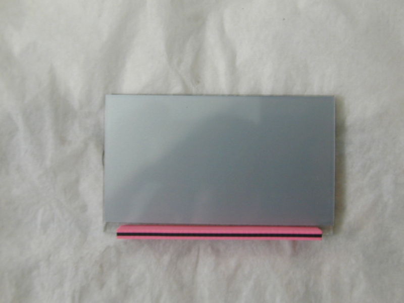

41:LCD后板;
42:LCD后板;

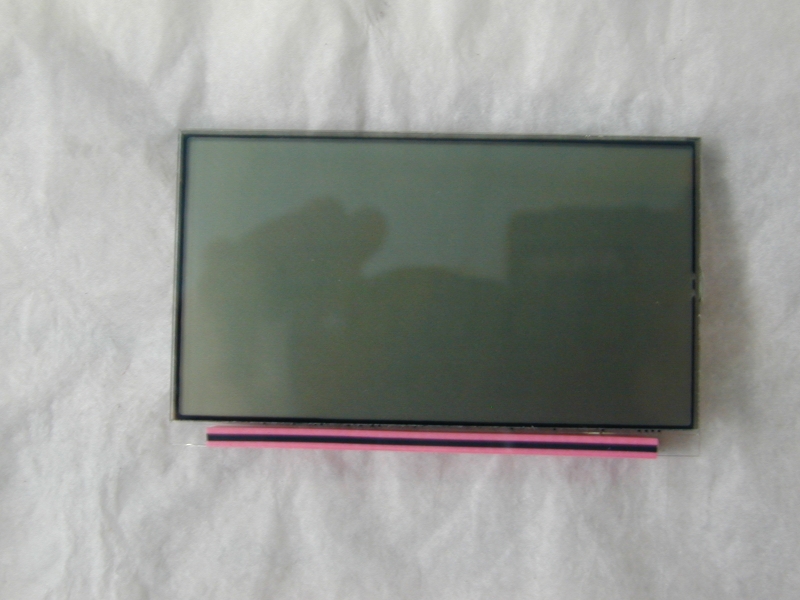

43:LCD屏正面;
44:LCD屏背面;

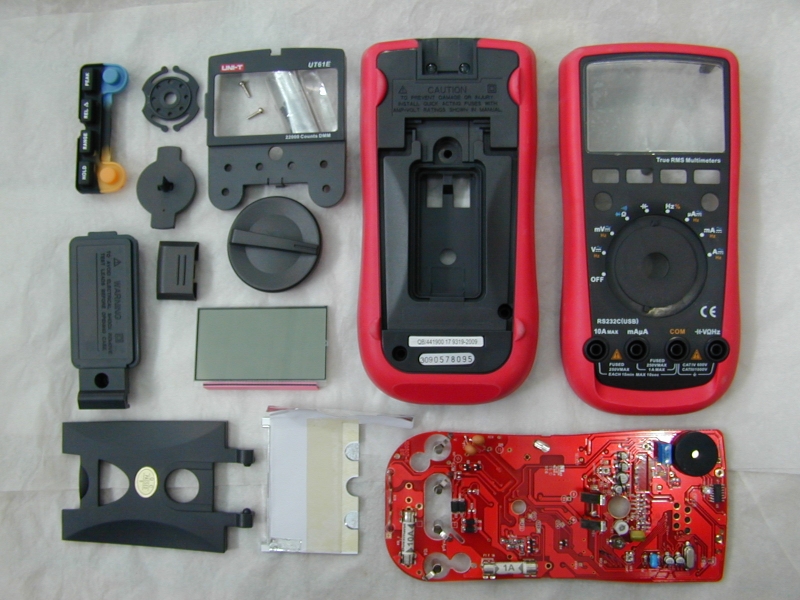

拆到这为止啦

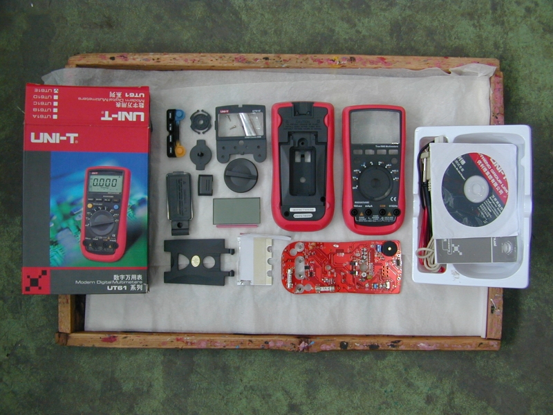

45:“中国”之后,那肯定是洗白白咯——》》》呵呵,人人爱干净
46:洗白白后来个全家福;
47:最后原路装回,还好,手没那么臭,表表还正常
拆后感受:优利德和胜利一直在争天朝第一的名函——》》》其实真做了天朝第一又何用 ?从目前的情况来看,优利德由于在花巧的东西上死下功夫,所以现在好象优利德是要比胜利取得更多市场认受性——》》》或者FLUKE为何找其贴牌也是这原因吧,但个人觉得胜利的表还是扎实点,有机会再上俺的胜利表表;——》》》当然,也只能停留在国产表的比较上;

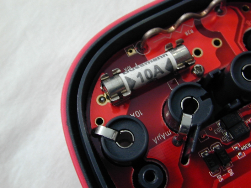

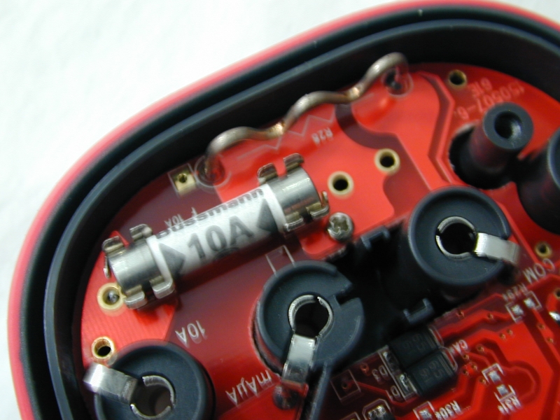

总体来说要UT61E不过不失,但用料和设计上还是单薄了点,例如从图40就可以看到测试孔的接片何其的“强悍” ,有机会再上俺的FLUKE比较下,其他就不说了,待各位兄弟慢慢体会,至于性价比嘛——》》》俺这个还可以,至于入全新原价,那就见仁见智啦
