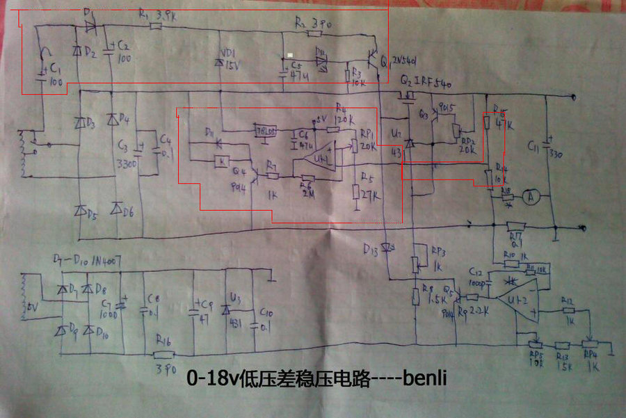

昨天照这个图试做了个电源,加恒流有点纠结,加在电压反馈环内会影响电压输出精度,加在输入端零输出时始终 ...
my1048 发表于 2011-9-15 11:53 [url=https://www.yleee.com.cn/images/common/back.gif]https://www.yleee.com.cn/images/common/back.gif[/url]
   这个http://bbs.dianyuan.com/topic/704598 最低是200ma。5.8ma电流也能接受了,能否出个完整的电路图供学习、参考?
发表于 2011-10-12 13:25 | 显示全部楼层
回复 99# hntc123
    93 楼的图,lm324供电正负极画反了的,做的时候改过来了,别被误导哦。

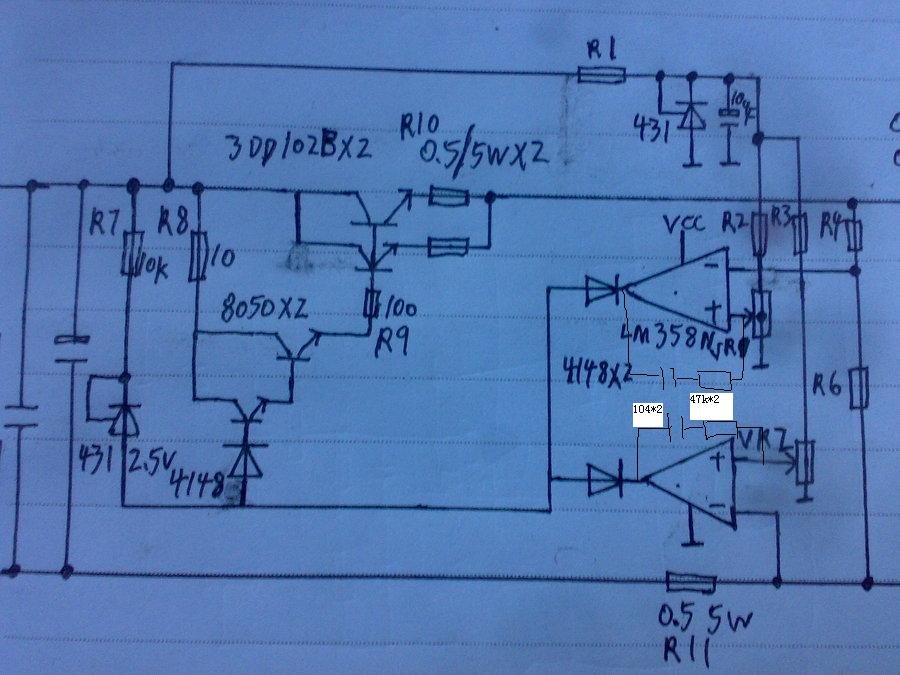

    benli老师,这个图是照着你在数码发的图,我手上没有pnp管,改了下。你看这电路可行吗,0-15v 0-2a 。电组该取多少呢?有时间帮看一下!
发表于 2012-1-7 17:43 | 显示全部楼层
回复 105# 灵心look
这才对嘛。
 楼主| 发表于 2012-1-7 18:07 | 显示全部楼层
回复 105# 灵心look
    431和那个4148都可以短接,如果电流不是非常大一级推动就够了。

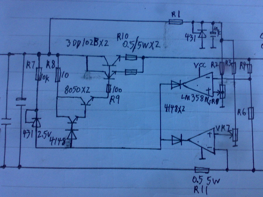

 楼主| 发表于 2012-1-7 18:11 | 显示全部楼层
回复 105# 灵心look
    这是我实际做的
发表于 2012-1-7 18:57 | 显示全部楼层
benli
回复 108# benli
    那些电阻取值该多少呢?
