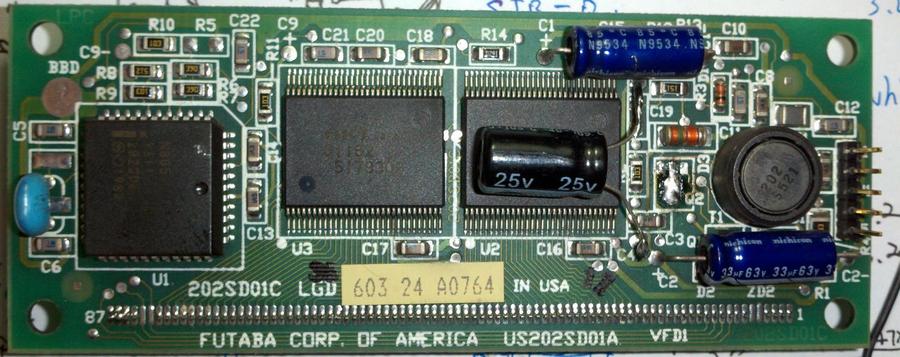

转入正题,今天VFD拿到手了,检查外观。
玻璃没破,不过有个470uF/10V的电解电容
有压痕,不知道会不会对其容量有影响,故
用一颗470uF/25V的电解换下。
先用5V电源测试,各种电压正常。通电5分钟
无异样。然后就连上单片机进行编程。因为
没有资料,google了一下找到了各种语言的
资料若干(日语、英语、法语、德语,连匈牙
利语也有,在这里严重谢谢google网页翻译)
原来这个FUTABA US202SD01A应该是兼容
三星的20T201DA2的。然后就按着一个不知道
是什么编程语言的范例去写驱动。编译然后烧写
进单片机。哈,VFD亮了。

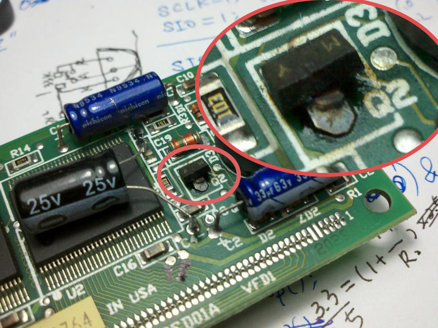

但高兴不了几秒钟,所有字体渐暗,我还以为
是哪里接触不好,翻转PCB看。然后一缕青烟
冒出,一个mos管冒烟起火。然后就拖着沉重
的心情写下了这篇文章。下次再拿到带驱动的
VFD不知道是什么时候了。

发表于 2011-9-5 01:54 | 显示全部楼层
换了MOS再说吧,能烧冒烟电流不小啊,建议再试机时加限流

回复 5# 狗狗百里游
    高清无码裸照在这里有:
https://www.yleee.com.cn/viewthread.php?tid=9499&rpid=153914&ordertype=0&page=1#pid153914
我这里也拍了一些。
正面1
正面1

发表于 2011-9-5 08:14 | 显示全部楼层
换MOS后应该没啥大碍,像是用在升压部分的。
