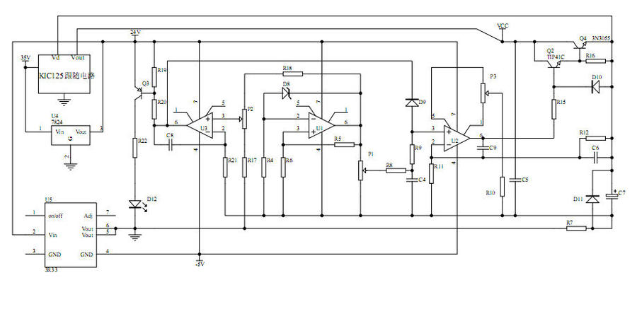

仿制了一个国外的电路,0-30V,0.02-3A可调电源,修改了一些东西,输入不用变压器,用一乐买的HP32V开关电源(改输出到35V),通过KIC-125电压跟随电路作为调整管的输入.去掉原电路的负压产生电路,换成3R33输出-5V,用LM7824给运放VDD供电,
电路如下:现在做出来发现一个问题,输出最多23V,原因是运放用24V供电,运放的输出最高24V,如果输出电压再高调整管的BE结就反偏了.有什么办法提高输出吗?

发表于 2011-9-8 14:13 | 显示全部楼层
在U2输出和Q2基极之间增加一级NPN-PNP复合管驱动怎么样。

 楼主| 发表于 2011-9-8 15:47 | 显示全部楼层
3AG1老师,这样改行吗?R1和R2如何取值?如果这样可以,运放的输入脚就不用对调了。
 楼主| 发表于 2011-9-8 21:14 | 显示全部楼层
仔细分析一下6楼的图,还是不行,明天照3AG1的电路做个试验再说
今天没时间改实际电路,刚刚在电脑上用Proteus 7仿真一下3AG1的修改电路,发现输出电压不稳定,跳动幅度约1V,而仿真原电路,输出虽然不能超过24V,但一点也不跳动,这是为什么?

发表于 2011-9-9 22:12 | 显示全部楼层
今天没时间改实际电路,刚刚在电脑上用Proteus 7仿真一下3AG1的修改电路,发现输出电压不稳定,跳动幅度约1 ...
cptank 发表于 2011-9-9 21:39 https://www.yleee.com.cn/images/common/back.gif
    仿真仅供参考!对于集成电路的仿真由于元件模型的原因往往和实际相差很大!最好搭电路实验!
 楼主| 发表于 2011-9-13 15:25 | 显示全部楼层
今天重改电路,把3R33的输出改为-3V,把HP电源还是改为32V,运放负电源接-3v,正电源接32V,这样运的总电压差35V(OP07C的电源为正负18V),这样输出为0-30V可调.
就是3R33输入通过7824降压,结果7824烫得不得了.
