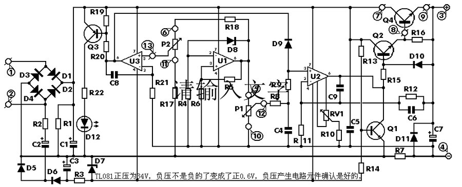

小改国外0-30V,0.02-3A可调电源,遇到问题请教?
 楼主| 发表于 2011-9-13 15:28 | 显示全部楼层
有没有哪个运放可以接正负20V电源?

在“中国电子开发网”中看到过你修改电路的问题,本来想回复,但注册不了。今天看到你在这里重提此问题。问题就是你采用的副电源不够30V,所以运放U2输出也达不到30V,因为此电源是将运放U2和Q2、Q4组成一个放大电路,由R12、R11决定其放大倍数,也就是说U2、Q2和Q4在一起可以看成是个大功率运放,如果用LM1875代用那三个原件都可以,只不过电路更复杂。此电源的缺陷就是低电压、大电流输出时,Q4所承受的功率太大,输出电压受运放的供电电压限制。

    你好!我也学着做了一个这样的电源,没有改动原电路直接照着原图标的数值焊接安装,但是一接电源就发现U2发烫,输出没有电压,除了U2热别的没有任何反应,测量了一下三个运放的正负电压,正为3 稳压电源原理图!_副本.jpg 4V(24V交流输入)负电压不为负而是正0.6V,不知何故?麻烦指导一下~

恐怕还是电压的问题,TL081系列的最高电源电压也是36V,你输入的+34到-5.6,共39.6了,显然超过081的电源电压了,可以换一下5534试试,另外,看一下R1是否焊接正常?或者可以将此电阻换一个阻值再小一点,功率大一点的电阻,你交流24V输入,输出34V的话,明显不正常!

知道问题出在哪里拉,我用的变压器做输入,但是这个变压器是带整流桥输出的,所以就是脉动直流输入到板子上,所以就产生不了负压,现在把整流桥去掉了也就正常了~但是带负载掉电压很厉害,并且调整管发热很大,0.6A的负载电流调整管热的有60度,24V电压掉到了15V,又郁闷了~~~

    看了你的图直接去老外网站看了看。D8是5.6V。http://www.electronics-lab.com/projects/power/001/index.html

    ne5532 极限是正负22V
