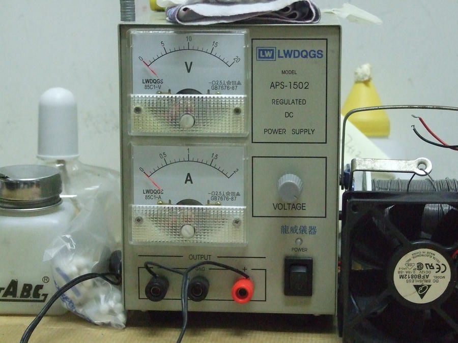

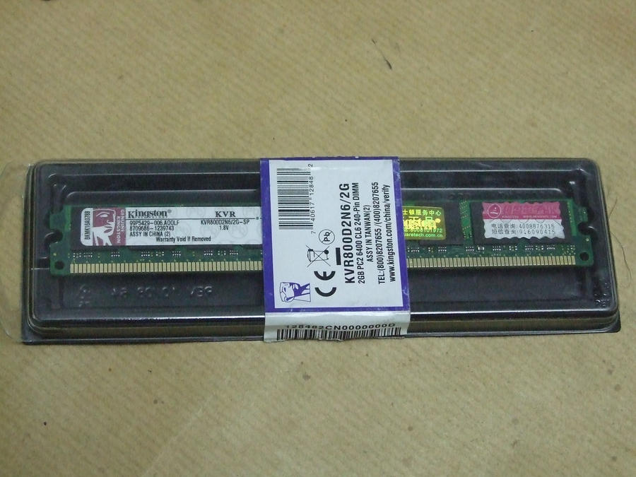

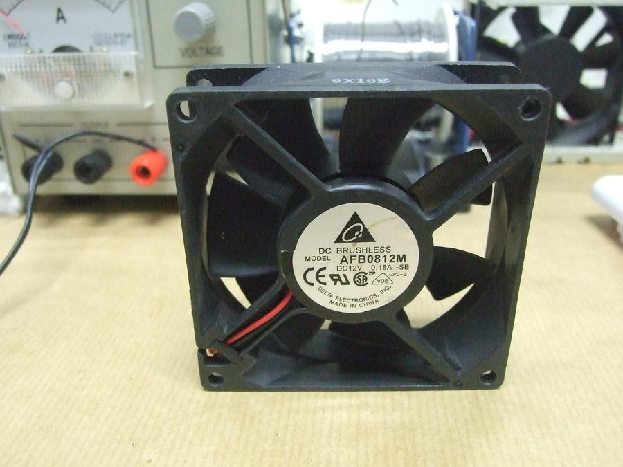

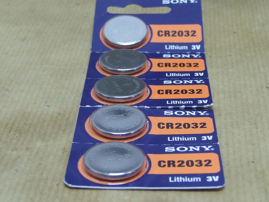

请教“行云流水”兄,我的照片是相机问题,还是技术问题,不懂摄影,还请指教!
此相机是富士S6500FD购于2007年,以前拍的照片还行,现在拍的照片很模糊,有很多燥点!
相机照片如下:
富士S6500FD样片
发表于 2011-9-8 17:09 | 显示全部楼层
1、iso设置过大
2、光圈适当调小些

你这ISO也太大了点,不要因为想让被摄物体明亮就加大ISO值,可以配合快门光圈以及补光灯来达到同样的目的,建议楼主找点摄影的基础知识看看吧

显示器问题:如果用大屏LCD电视看,都不会理想,上面的图,我的CRT看不出问题
发表于 2011-9-8 18:11 | 显示全部楼层
感觉对焦没问题,调整小点ISO看看

对于非专业摄影人员,快门速度低于1/60秒的时候就不要手持拍摄了。尽量使用三脚架。
发表于 2011-9-8 19:46 | 显示全部楼层
俺是外行菜鸟,俺用DC的一点心得就是要争取在光线充足的情况下使用,看老兄的几张,都是灯光下拍的,对于消费级DC肯定会造成噪点增加。老兄若不信,可以明天白天在室外拍同样的这样东西,噪点肯定少。另外,如果可能,尽量用200以下的ISO,ISO越高,感光灵敏度越高,能拍暗处,但噪点多。
发表于 2011-9-8 21:44 | 显示全部楼层
这个是感光度太高了,貌似专业相机也不太敢这样设置啊
