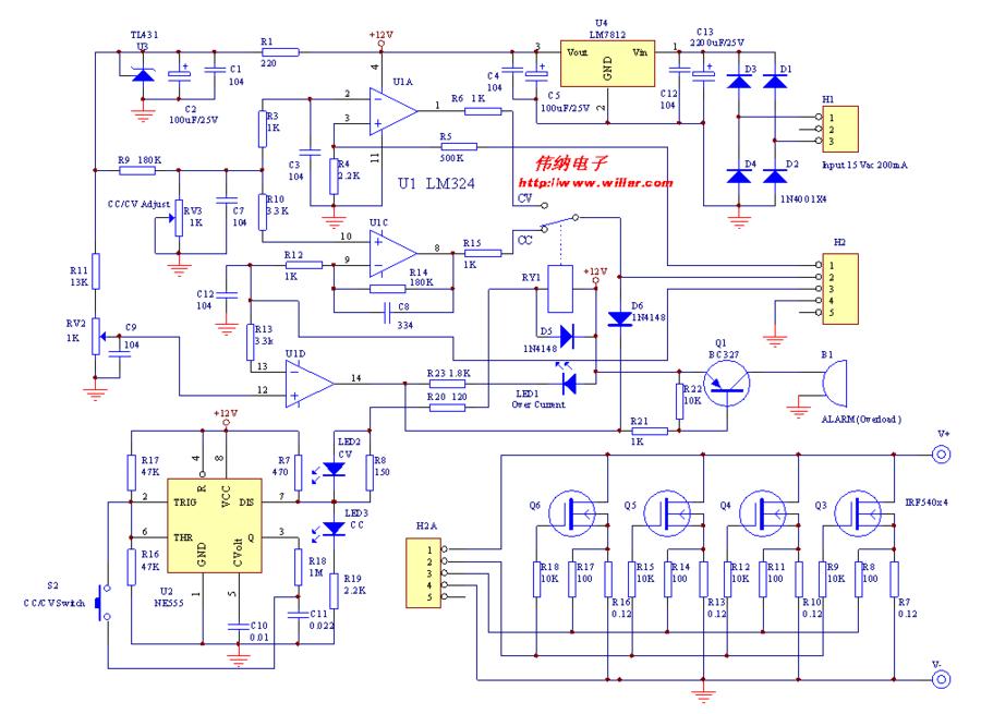

又来向大家请教了,最近一直想制作一台电子负载,在网上找了很多的资料后发现这张图的电路比较容易制作,且手头上也刚好有这些元器件,但制作后测试时发现一个很大的问题,比如现在测试的电源12V,电流调到12A,当我断掉测试的电源后,如果电流调节的旋钮没有调到零(就是还在12A的位置),这时再接上电源(12V 12A)那么就有可能发生MOS管烧坏的现象,但如果把电流调节的旋钮调到零到接上电源就没事,究研几天老想不出解决的办法 ,请大家指点指点!!
在这里先谢过!

可能,上电在CV位置,后面直接短路。

去掉C12。

是哪种损坏? 过热还是过压?

回复 2# fujiachun
    上电是在CC模式的,因为CV用不到去掉了

回复 3# my1048
去掉C12没有试过,明天试一下

回复 4# huayuliang
MOS管损坏没有过热,过压的话应该也不会,因为输入只有12V

MOS管损坏不成那种击穿短路的,测量好像只有G极有问题,对电子还不是很熟,还请大家多多帮忙

刚看了图,发现用的是540,耐压是足够的。。。
怀疑是上电时Vgs太高导致的,可以在每个MOSFET栅极对地加个12V稳压管试试。最好是9V以下,这个要测下正常工作的最高栅极电压来决定。
怀疑是上电时太高导致的,可以在每个MOSFET栅极对地加 ...
huayuliang 发表于 2011-9-15 20:40 https://www.yleee.com.cn/images/common/back.gif
如果电源电压一共12V的话Vgs高不到那里去。另外540好像内部还带保护二极管。楼主说明一下:你说的接电源是这个负载的电源还是被测电源?你修改后的电路是啥样子?管子损坏后各极电阻?
