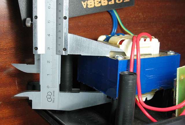

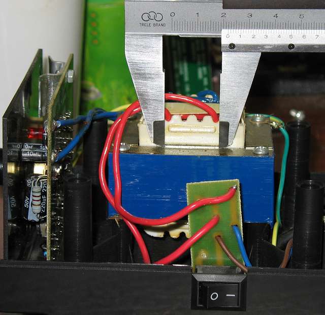

昨天打开03年买的那个杂牌焊台量了下变压器的铁芯,舌宽2.2cm,叠厚2.8cm多一点,按铁芯功率估算为25W,仅为发热芯规格要求的一半,如果算上电路和元件损耗,也就相当于一把20W的烙铁吧,焊台标称60W,真是不知道说什么好,怪不得用尖头时老被焊锡粘住,大家也看看自己的焊台变压器吧,其实我感觉进口芯和国产芯的差别远没有这个变压器来的大。

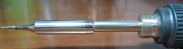

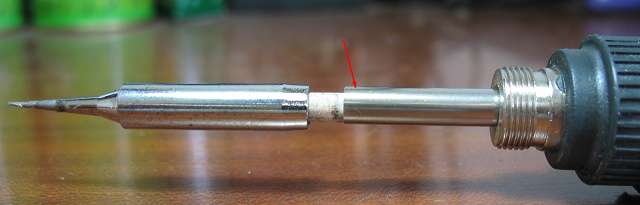

还有就是手柄上套在烙铁芯后面的那个金属套筒,我的这个好像长了点,造成烙铁头上去后被顶住而使得与发热芯接触不实,稍挫去一点后烙铁头能够与发热芯接触更紧密,能够改善传热效率。

变压器图1——叠厚:
变压器图2——舌宽:
手柄图1——红色箭头所指即为烙铁芯后面的那个金属套筒,用来定位烙铁头:
手柄图2——这个是我已经用锉修整过了的,以前插上烙铁头时会顶住烙铁头中间没有空隙,感觉会使得烙铁头与发热芯接触不实:
