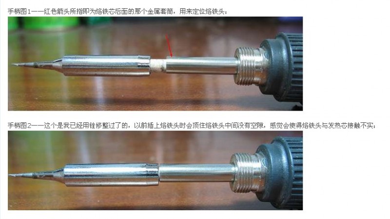

这样的焊台推荐用刀头或者其他热容大些的烙铁头,用尖头还不如我那把16W的黄花内热好用,也是尖头的。不过我也很少用这个焊台,一般涉及电脑板卡时才用用,那把黄花16W才是主力,便宜简单好用也耐用,遇到大焊点才上另一把黄花外热60W的,总体感觉这个焊台有点鸡肋,也许以后有机会换个变压器会好一些。
这个我上面已经说过了,这个东西一般束之高阁,平常用黄花的普通16W内热,小巧方便不占地方,其实用这么长时间也没发现有静电损害问题,现在的器件防静电应该还是很好的,所以一般烙铁就够用了。
使用时注意点,就是使用间歇时间长的时候关掉电源开关(我用个带独立单控开关的插线板控制),只要不是生产线或专业维修用烙铁头也能用很长时间,我的这个用了快3年了还没换。
如果像我焊接功底不过关的选个功率小点的做常用,不然功率大了不好掌握容易把小悍盘搞掉,当然还得备个大功率对付大器件和焊点。

回复 5# naffan
   这个不能锉,虽然接触好了,
   但不小心会把陶瓷发热芯压坏的,压断!!
