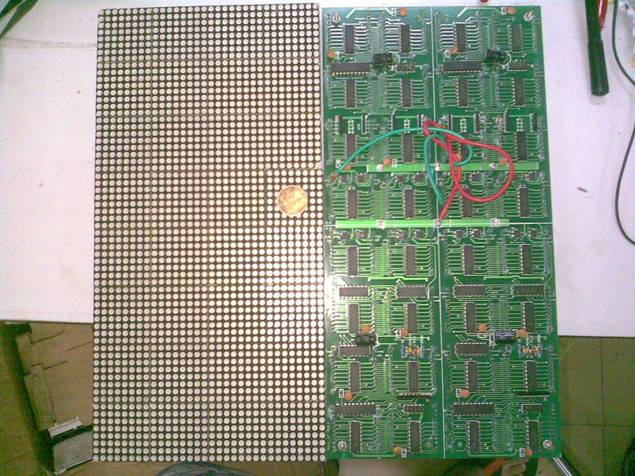

2手双色32*64点阵屏。管芯应该是3.75的,不是很懂
尺寸:15.3X30.5CM,表面或多或少有划伤。

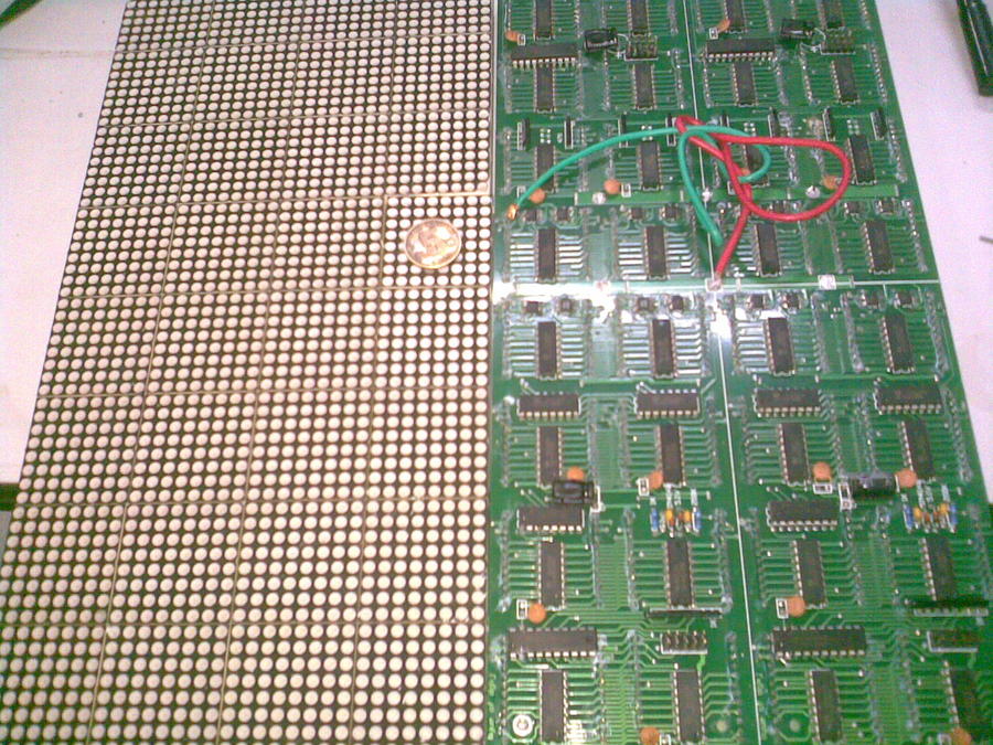

几个月前脑袋发热从矿坛买了10块,没问清楚具体硬件情况,以为是245+138+595的硬件结构,拿回来一看傻眼了,
硬件如下:
4片74HC244N+2片74LS161AN+四片74HC138N+16片4953+32片74HC595N
计数器LS161没用过,不会驱动,吔不想驱动了
每块屏上有4个接口, 上下独立两部分分别有一个数据入接口和数据出接口,应该可以分上下半屏,即两块16*64
到手不会测试引脚,引脚是10PIN的,和这个屏有点像,https://www.yleee.com.cn/thread-7441-1-1.html
曾经发帖求助过,https://www.yleee.com.cn/thread-8943-1-1.html,初步测试了下,
数据入接口定义:
1. LAT+LS161_CP(595的12脚+161的第2脚)      2.LS161_CR(第1脚),
3. OE-138-OE,                                                 4. CLK-595-11,
5. GData-595-14,                                           6. RData-595-14,
7. 空(没测出来),                                              8. GND,
9. GND,                                                           10. GND.
按照测试出的引脚,修改了mdy-5153   即https://www.yleee.com.cn/thread-7441-1-1.html的程序,无反应,试了两三块都是一样,换了几个程序还是无果,研究两天多,用万用表二极管挡测试,刚换不久的电池都给测没电了,不想研究了,按尸体出,18元每块,想研究的来,不提供任何技术支持先说好了,我知道的都在上面了,到手自己测试,不包好,出手不退不换,如果下单视作已经阅读过并接受,有几块背面有维修过的痕迹,有跳线或者换过芯片,先从品相好的开始,背面四个470uf的电容都有被挤压或者压爆的,附送四个470uF电容自己换,数量有限,先到先得,走淘宝http://you8238157.taobao.com/以淘宝拍下为准,去我店里随便拍个物品,留言即可,修改完价格通知你,鸽子请绕道。
可以发韵达或者中通,邮费实收,首重现在应该还是12元,走申通15元(不建议)
还有两片8扫的16*56管芯5MM单红点阵,硬件是14片74HC595+8个9013+8个不知道什么型号的三极管;有引脚图和测试程序,其中一块可以正常显示,但有一个坏点(相对于其它暗一些,不影响使用),另外一个用相同程序接法吔一样,不正常显示,但是应该没坏点,当坏的卖,拆件用也不错,好的20元每块,坏的10元,两块打包25,需要图片的到时候再上
