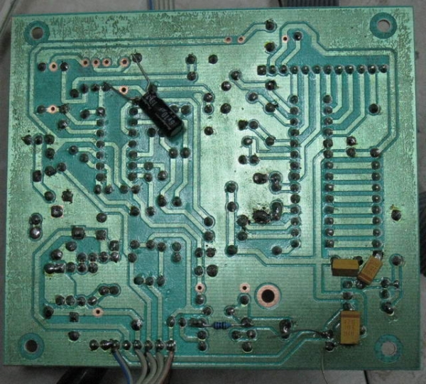

 楼主| 发表于 2008-11-25 16:50 | 显示全部楼层
板子背面.
加了+5v滤波电容.
注意看.地线把板子包围了一圈.不知道这样是否合适.
看我加了多少钽电容
看我加了多少钽电容

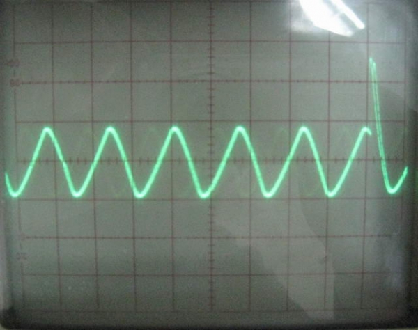

MC34063好像电磁泄漏很厉害的.
我把示波器探头接成环路.靠近34063那一块.
电压波形立马上到20mv以上.
[ 本帖最后由 yanjian 于 2008-11-25 18:28 编辑 ]
 楼主| 发表于 2008-11-25 18:24 | 显示全部楼层
虽然34063有电磁泄漏.
但感觉纹波和34063泄漏关系不大.
看看把34063拔掉.直接输入+9V和-9V线性电源时空载的纹波.
50mv/格,0.5ms/格
50mv/格,0.5ms/格
和用34063时相比较这纹波漂亮多了.但还是一样大的.
我觉得这200mv左右的纹波还是太高了.
目标是20mv以下.感觉很难的.
现在不知道还有什么招数了.可以使纹波变小.
大家支招好了
如果不行,考虑给324电压电流控制端直接输入固定的电压看看.
如果纹波解决,那么要考虑单片机该程序或别的措施了.
如果不关心纹波.这个电源已经可以用了.还挺好用
