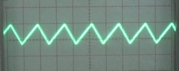

现在纹波情况,看图

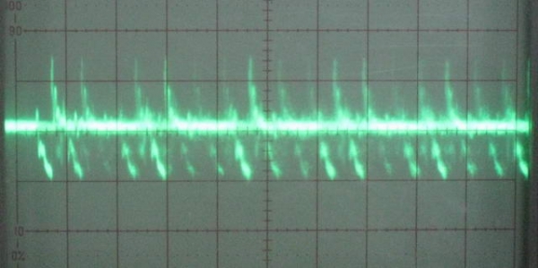

开关电源纹波.25V/0.5A负载 50mv/格.20us/格
输出纹波15V/0.5A 50ms/格 0.5ms/格

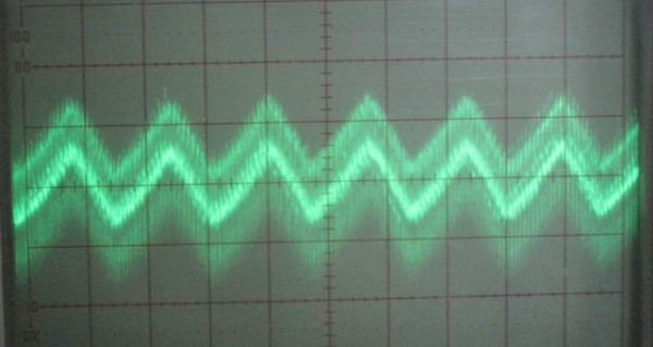

幅度放大点看看
20mv/格 0.5ms/格
现在的纹波很规律.而且没有原来的尖峰了.
感觉就是PWM充电引起的三角波.
要改进得想其它方法.
现在加的改进.C14原来102现在并了104
                      调整管基极对地并电容105.
                      电流检测324第12脚对地并电容105
317处的改进不知道有没有关系,
                      输入增加钽电容47uf.
                      输出增加钽电容4.7uf(这个电容弄错了,一直以为是10uf呢!)
                      调整端对地增加钽电容10uf

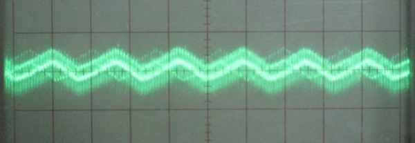

看看PWM输出的纹波波形
20mv/格,0.5ms/格
是不是和输出的纹波电压很象?
发表于 2008-11-26 12:32 | 显示全部楼层
感觉就是PWM充电引起的三角波?请教PWM直接输出时的波形是否应该是方波,不知道这个电源原文的那个输出如何,有资料说PWM需要通过光偶隔离才行,否则会有干扰的
发表于 2008-11-26 12:44 | 显示全部楼层
应该不是隔离的原因,理论上PWM的输出滤波不可能成一直线,是PWM滤波分辨率的问题
 楼主| 发表于 2008-11-26 12:57 | 显示全部楼层
我这个PWM是直接从C20滤波电容引脚上测到的,
为了试电容容量大下影响.并了一10uf/16V钽电容.
输出纹波立马增大不少.
而我有没有合适的无极性电容.不行我再并105上去.
还有C19,C20电容用独石的行吗?
是不是要用CBB之类的?
发表于 2008-11-26 13:07 | 显示全部楼层
一级PWM滤波效果不好,加多一级RC滤波,47K+1uF。
 楼主| 发表于 2008-11-26 13:13 | 显示全部楼层
C20又并了两个1uf独石,
现在输出纹波又下来一些.
大概40mv多些50mv不到的样子.
 楼主| 发表于 2008-11-26 13:14 | 显示全部楼层
原帖由 GandF 于 2008-11-26 13:07 发表 https://www.yleee.com.cn/BBS/images/common/back.gif
这样会不会把滤波后电压拉低?
发表于 2008-11-26 13:22 | 显示全部楼层
原帖由 yanjian 于 2008-11-26 13:14 发表 https://www.yleee.com.cn/BBS/images/common/back.gif
这样会不会把滤波后电压拉低?
不会的。单纯靠增大电容会影响PWM的反应速度。增加一级RC滤波相当于增大电容10倍以上,而且又不影响PWM的反应速度。理论是越多级越好,但电路复杂。一般2、3级比较合理。
