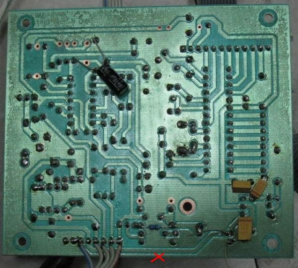

发表于 2008-11-25 20:26 | 显示全部楼层

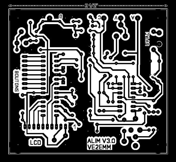

对原电路的改动就是引入了34063,其余的布线没有改动!
在红X处切断试试?
原PCB
原PCB

发表于 2008-11-26 07:02 | 显示全部楼层
先看看324的输出是否正常,如果起振应该是324。建议先去掉34063,这个家伙离模拟部分太近,然后按C.PC的方法割断红叉,再割断上面红叉对应的部分,直接用线联电源入力的地或者出力的地

 楼主| 发表于 2008-11-26 11:29 | 显示全部楼层
原帖由 fujiachun 于 2008-11-26 07:02 发表 https://www.yleee.com.cn/BBS/images/common/back.gif
割线,连了线效果不明显.
加大324电压控制反馈电容c14.效果很明显.
加大c14后把地线连接线拆掉.纹波也没有明显变化.
