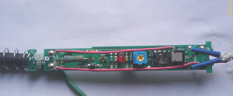

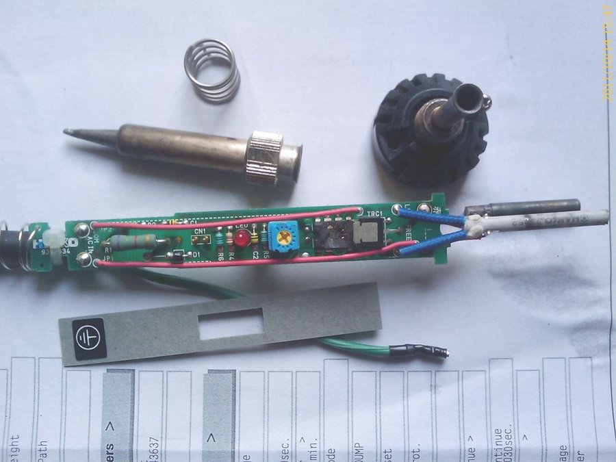

朋友拿来一个坏的白光933的烙铁修理,拆开一看,里面的集成块烧了,发热芯断了,很可惜,想修复,但查不到电路图,不知这个8脚集成块是何型号,有网友能帮忙吗? IMAG0098.jpg
 楼主| 发表于 2011-10-14 16:35 | 显示全部楼层
原来是使用110V的,朋友插了220V市电,搞坏的。

4线的陶瓷发热芯,1组发热,1组温度检测。8脚的集成块是运放的可能性比较大,TO-220封装的功率管是可控硅。
发表于 2011-10-14 17:09 | 显示全部楼层
我的那把集成块是358...
 楼主| 发表于 2011-10-14 17:56 | 显示全部楼层
查其他白光烙铁的相关电路,对照电路板上的IC引脚,已可判断是调温烙铁用的C1701C。

挺可惜的,不过应该可以修好的。这个的发热芯可以用1321的替换,主要是那个1701C比较难搞,但是网上有。

    1321的不行,24v的。这个应该用1387的,220V的。

这个和白光920的线路应该是一样的,就是C1701,是运放+过零触发,我有920的二手线路板和发热芯,也可以抄板。看起来920的和933的比较发热芯较长,用的烙铁头要长些,这个好像可以用936的烙铁头。
