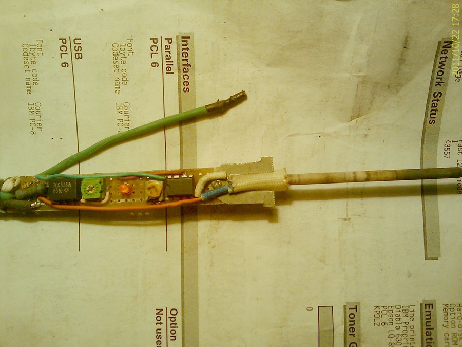

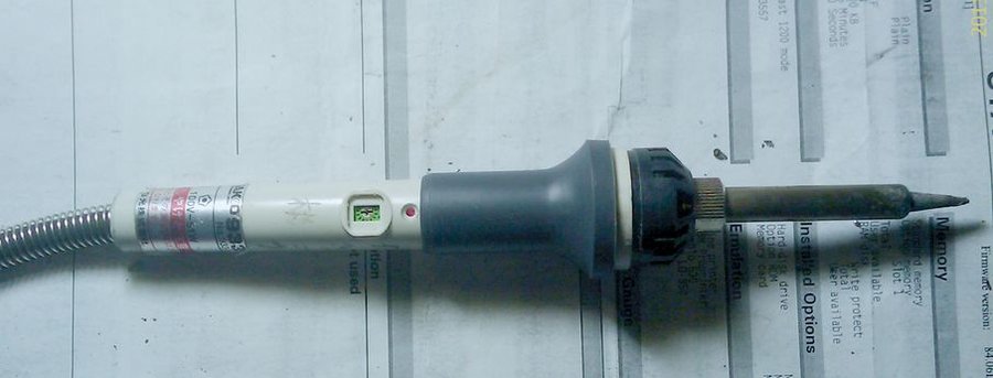

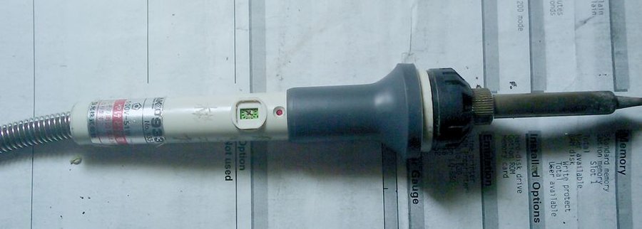

严重感谢zhangym兄的支持,已用920的发热芯换上。重做了短2cm的线路板,因这个发热芯长了2cm。
短2cm的线路板
短2cm的线路板
原来的933线路板相比
原来的933线路板相比
933烙铁修好
933烙铁修好
修好的933烙铁正在加热
修好的933烙铁正在加热
加热正常
加热正常
 楼主| 发表于 2011-10-22 20:01 | 显示全部楼层
线路板用洞洞板,用了点贴片元件,以减少安装空间。因920的加热芯的热敏传感器的阻值与933原装的不同,调整了比较器上的相关电阻值。原来用含电阻的温度设定钮不用了,改成微调电位器调温,调整成可调范围为250°~450°。
使用情况:加热非常快,10秒左右到设定温度即可化锡。加热芯是带有NTC功能的发热芯,冷态阻值96欧,加热到融锡为218欧。用功率计实测,起始功率156W,然后递减到65W后进入恒温间歇加温。

在调整加热温度的IC内比较器的设定电阻时,因未装入手柄,不装烙铁头,可以看到,加热芯在加温初始的6~7秒是发较亮红色,然后红色渐渐发暗,恒温过程始终是暗红色,能快速升温的,就是那初始的6~7秒。
刚开始,还以为是电路有问题,发现亮红色立即断电,怕烧毁发热芯。
 楼主| 发表于 2011-10-22 22:46 | 显示全部楼层
此发热芯是100V的,在电路里串联了1个1N4007,用在220V上。
