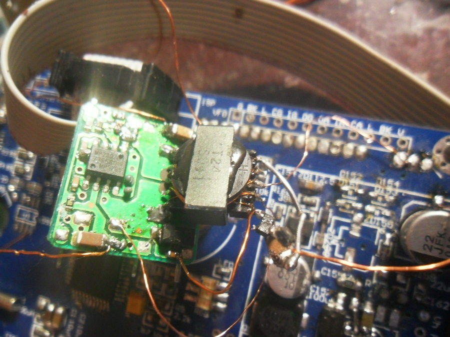

这个电路主要原理是同轴电感升压。首先呢,个人在之前先接了一个自己缠的电感测试过,1:0点5的三线电感,效果不错。然后想起高压部分43V,想怎么整才能出来呢?想起这个变压器了。拆开看了下线圈(我就有俩变压器),1-5为4T,7-8-9为2T*2,6-10为45T,2-3-4为12T。正好能配出来我这个1:0点5 的电感,除了电感量小点。高压45T可以除了带载约22V电,倍压整流一下后43V,二级管可以用原来那个自带的快恢复管。

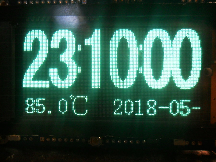

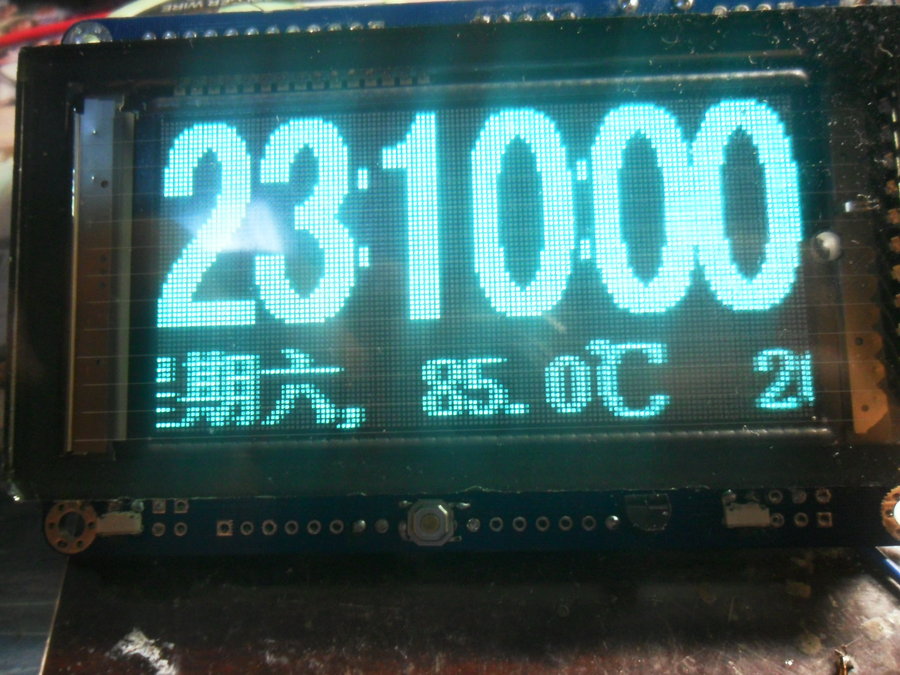

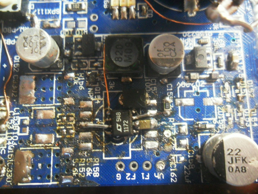

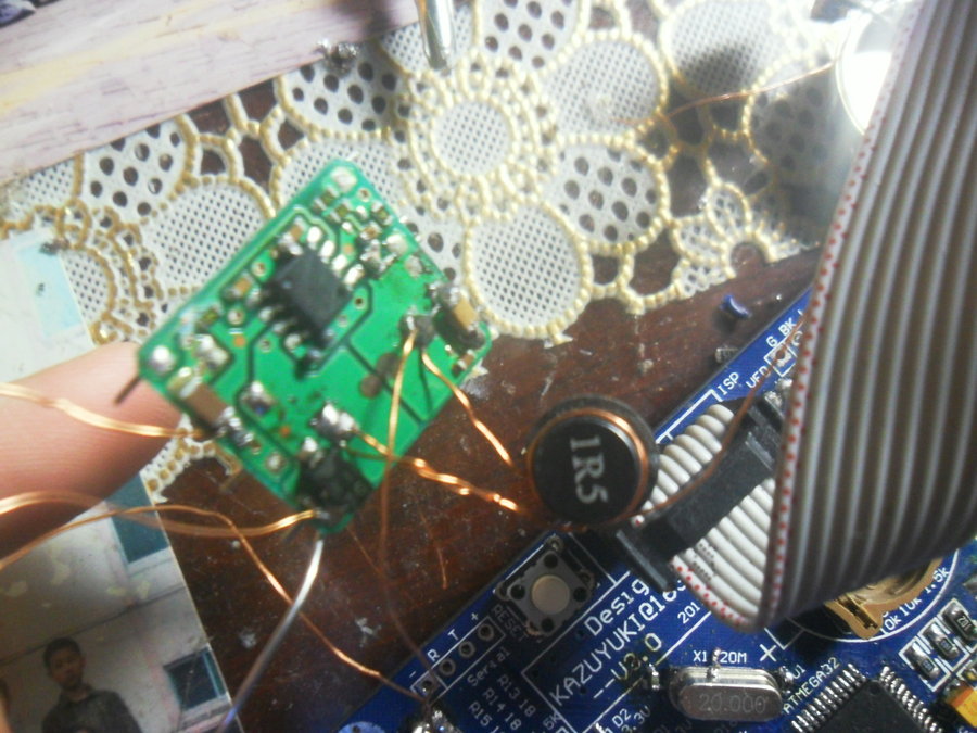

电路搭棚焊的,电容旁边的是原来的那个二极管。
原来自己心思直接boost升压,结果因为这个方法导致用不上了...............
点亮测试,亮度高低都不闪。

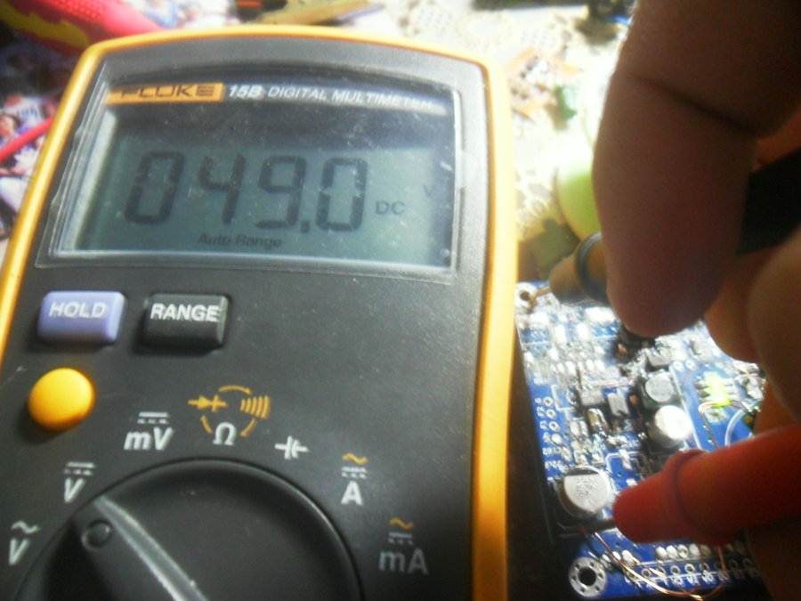

直接测试HV,输出49v。

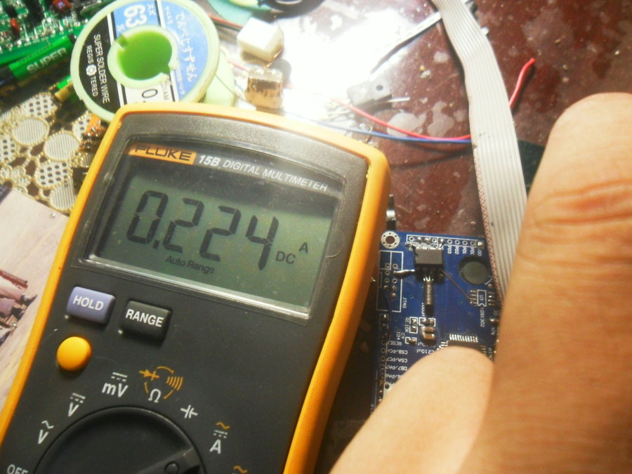

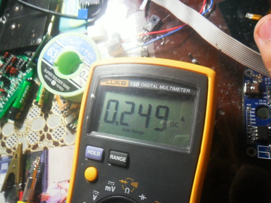

空载电流....电感量太小导致电流有点大。
带载单灯丝和加上高压。

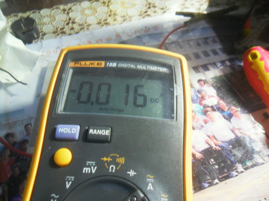

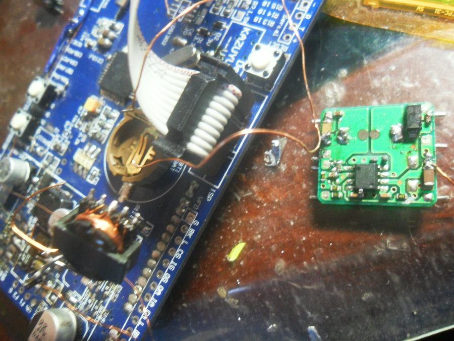

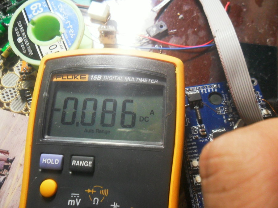

拆下来接上自己绕的变压器,初级电感8.7μH,匝数比10T:5T
空载电流~~带载没测,因为3r33输出端误碰上了HV然后烧了............
