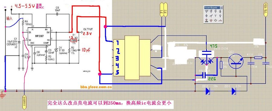

   对你这个电容我忘说了,不过我那个电容是10μF的
还有3r33电压没改吗?5V输入的话最好是改成2.3V左右VOUT

输出正好,所以什么都没改动,因为这个参数的消耗功率已经和原版变压器时一样了,而且灯丝的消耗摆在那,所以想要再提高什么效率几乎是不可能了

   这个方法看起来明显好啊!能再详细点吗?
发表于 2012-6-1 21:21 | 显示全部楼层
回复 23# dy008
具体的接法照片上都已经有了。

   表示灯丝供电0.6W足矣.....估计你电路有错误,高压吧
发表于 2012-6-2 00:33 | 显示全部楼层
整机250mA电流,那你的灯丝电压有多高?别用15B这种破表的读数来告诉我,直接告诉我示波器方波的峰峰值。

   灯丝点亮后电阻基本是10欧姆,就是3v下300ma,正常高压下电流接近10ma。
