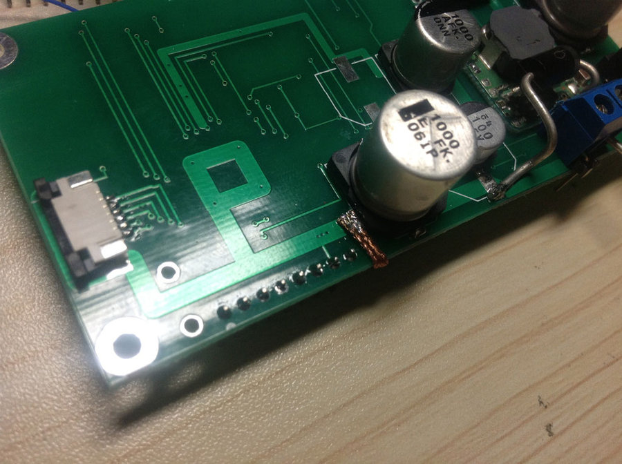

电流随着电压变化,不恒流,而且显示不准确,空载也有电流
图在这里: 注意吸锡带焊接的位置和蓝色固态电容的位置 这是背面  详情 回复 发表于 2013-2-24 22:13

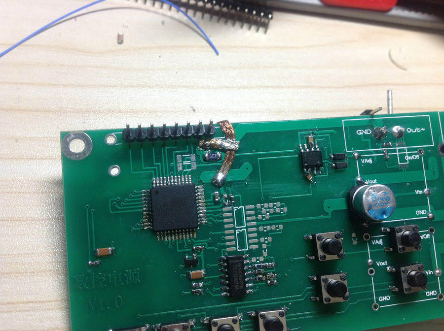

电流不稳定有2个原因 1、3R33输出纹波大,在3R33的输出端直接并一个固态电容,效果很好 2、电流的AD采样端接地由于采用了过孔因此接地电阻有点大,本来设计是使用屏蔽层来增加接地的,估计没有接,不用屏蔽层可以用  详情 回复 发表于 2013-2-24 22:11
 楼主| 发表于 2013-2-24 22:11 | 显示全部楼层
100MHZ 发表于 2013-2-24 11:36 static/image/common/back.gif
电流不稳定有2个原因
2、电流的AD采样端接地由于采用了过孔因此接地电阻有点大,本来设计是使用屏蔽层来增加接地的,估计没有接,不用屏蔽层可以用吸锡带如图接法
 楼主| 发表于 2013-2-24 22:13 | 显示全部楼层
图在这里:
这是背面
注意红框内挂开绿油,和PCB上铜板焊在一起,绿框内千万不要刮开绿油,是绝缘的, 背后也要刮开绿油,和铜板(地)焊在一起  详情 回复 发表于 2013-2-24 22:23

 楼主| 发表于 2013-2-24 22:23 | 显示全部楼层
apachectl 发表于 2013-2-24 22:13 static/image/common/back.gif
图在这里:
背后也要刮开绿油,和铜板(地)焊在一起
