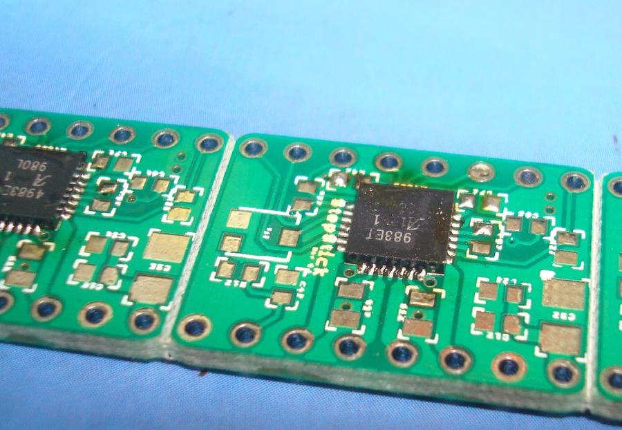

初试贴片电路的焊接

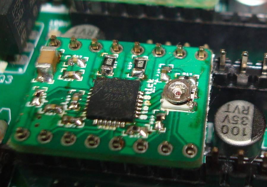

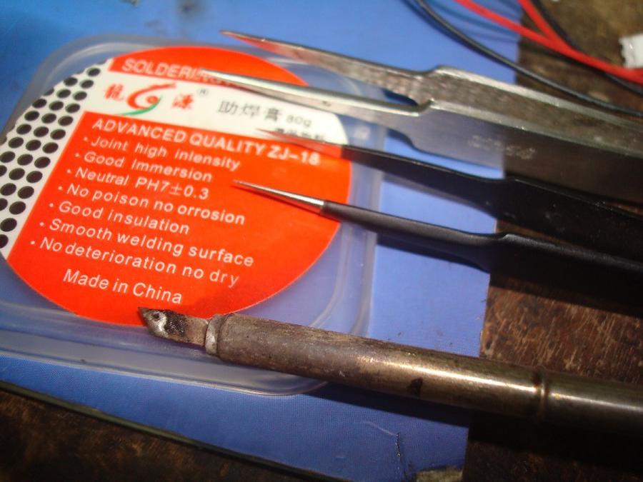

发表于 2013-5-27 12:06 | 显示全部楼层
焊接工具

发表于 2013-5-28 08:44 | 显示全部楼层
rdh02 发表于 2013-5-27 12:06
前两天焊了这个,最小的元件是0402的.
QFN封装还是挺好焊的,因为引脚对焊锡的张力小,直接拖焊也不怕短路。
0402还勉强能焊,镊子很关键。再小就不行了,没法夹。

           实际焊接还好!难点在于:“定位”。  现在的眼睛报纸上的字已看不清了!
焊接主要依靠用放大镜,问题是看似已按放准确无误!手稍一抖动就完!
发表于 2013-6-1 15:43 | 显示全部楼层
放大镜下,用尖头的镊子压着贴片元件,先焊好一头。
