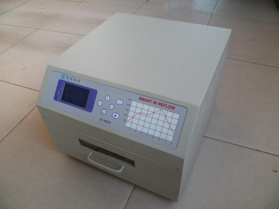

发表于 2014-3-24 08:13 | 显示全部楼层
小批量的话还是得用机器,实验板手工焊就好了。我自己做了一个小型回流焊962S,适合小批量生产和研发,有需要的联系我,旺旺一般在线,ds40921.
