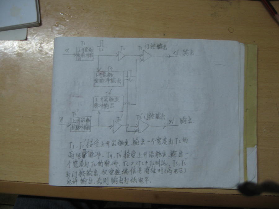

 楼主| 发表于 2014-4-7 13:27 | 显示全部楼层
gxnnqwm 发表于 2014-4-7 13:13
看了一下21楼的图纸,感觉有点头晕。开始的那几个电路,是有问题的,不可靠。
哪里有问题?具体说明一下。
前面那几个图都是基本电路,只能满足最基本的3路信号互锁切换,实际使用时还要加上外围控制电路,总体可靠性主要由外围电路保证。
发表于 2014-4-7 14:07 | 显示全部楼层
状态电路的设计是有要求的。用带有输出信号复位清零的触发器重新设计过之后,整个电路可以简化为只用基本门电路实现。状态电路的可靠性是靠自身的设计实现的,不是依靠外围电路的设计实现的。状态电路不允许输出信号的竞争互锁。这些书本上都讲有。
 楼主| 发表于 2014-4-7 21:58 | 显示全部楼层
gxnnqwm 发表于 2014-4-7 14:07
状态电路的设计是有要求的。用带有输出信号复位清零的触发器重新设计过之后,整个电路可以简化为只用基本门 ...
非常欢迎您就技术细节进行讨论,能不能根据前面已经贴出的电路,很具体的说明一下哪里有问题,怎样改进?
或者请您画一张图,“用带有输出信号复位清零的触发器重新设计过之后,整个电路可以简化为只用基本门电路实现。”我目前能想到的最简单的电路就是非门或者译码器实现3路信号自锁互锁,用带有复位清零的触发器电路并不简单。
不管是非门,还是D触发器、译码器实现自锁互锁,都不存在输出信号的竞争互锁,你仔细看看就明白。
这个电路的可靠性主要还是由外围决定,3路互锁自锁电路本身不具备信号识别能力,对于外来各种干扰信号(比如雷电、电动工具、遥控发射设备的电磁脉冲干扰),只能由外围电路滤除。
课本上怎么说的我不太清楚,从没看过教科书,业余玩玩,只是根据自己的理解设计电路。如果哪里有问题,请您指出。

这其实是大学数字电路中触发器和组合电路的章节内容。“输出信号竞争互锁”是指,当同时按下两个输入按钮时,输出状态应该是什么样的?状态电路的可靠性是有自身的设计来保证的,不是由外围电路来保证的。这就是用触发器设计的好处。

明白你在说什么了。
这个帖子一开始就已经说明了这个电路的用途,就是有3路视频信号输入时,后输入信号优先输出,也就是输入信号是有先后顺序的,不会在同一时间内同时输入,所以你担心的问题基本上不会发生。
如果说出现了这个情况,我猜想可能是电路突然停电,而外部两路以上的视频控制信号正常输入,然后又恢复供电,恰好3路输入延时电路的时间正好一致,同时输出高电平给自锁互锁电路,那么此时就会出现竞争现象,只是最大的可能是3路输出端都是低电平。
用非门电路的竞争结果不好说,用译码器的电路肯定都是低电平,没有视频信号输出。简单的解决办法就是把某一路视频信号断开,再重新接通就可以了。
用触发器电路是怎么解决输入竞争问题的?您能画张图说明一下吗?

利用触发脉冲互锁另一路的输入信号。这个电路实际上还可以稍加改进。我也不是学电子电路专业的,很长时间都没有看过数字电路的课本,也没有摸过绘图软件了。

你这个图实在是太模糊,下载后用ACDSee处理了一下,基本能看清了:
 楼主| 发表于 2014-4-9 13:21 | 显示全部楼层
分析一下:
上面x端输入高电平后,T1单稳态电路输出一个窄脉冲,经过T2缓冲,加到触发器T3输入端;当下面y路输入端为低电平,T1' 没有信号输出,那么T4' 输出也是低电平,T3输出高电平并自锁。
同时T1输出的窄脉冲经过T4展宽,对下面的y路输出T3' 清零。
当下面的y路输入高电平信号,T1' 输出一个高电平窄脉冲,经过T2' 缓冲,加到T3' 的输入端,此时T4 输出已经处于低电平状态,T3' 顺利输出高电平并自锁。
同时T1' 输出的窄脉冲经过T4' 展宽,输出一个高电平脉冲给T3,使T3输出清零,变为低电平。
这样就实现了后输入信号优先输出,并自动切换。
只是我的分析与你在图纸上的说明不太一样啊?另外你这个电路仍然没有解决各路输入端同时输入高电平信号的竞争问题,感觉脉冲展宽部分没有必要,T2缓冲似乎也没太大作用。
发表于 2014-4-9 14:33 | 显示全部楼层
T3是一路输入信号取反的与门,起门控作用,当门控信号为低电平时,允许另一路输入输出自身的状态,否则输出一直为低电平。脉冲展宽是必要的,脉冲展宽可以保证在两个脉冲信号间距小于ts时,先到达的脉冲可以可靠封锁后到脉冲的输出,所以T2的缓冲是必要的。只有两个脉冲的间距大于给定值的时候,后发脉冲才能输出,这就避免了信号竞争。通过调节门控脉冲的展宽宽度,可以设定两个输入脉冲必须间隔多少时间,后发脉冲才能输出,即使一直按着一路的输入按钮,后按下的按钮也能实现输出切换。
