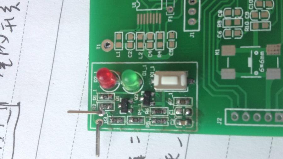

我按照3AG1A设计的,28楼电路图
制作一个电子开关,想实现的功能是:开关没按下时,D1 D2都不亮,开关第一次按下,D1亮,开关第二次按下D2亮,依次循环下去,实现每次有按键按下,输出端高低电平翻转,使用双色LED灯实现状态指示
C1用的1uf,C2用的4.7nf
Q1选用8550   Q2选用9014
现在问题是:VCC 一上电,D1就常亮了,按下按键没有任何反应,求助高人指点下啊,急!坐这这里敬请高人解答!谢谢!!
上电,D1 常亮,按键不能实现每按下一次,输出电平进行翻转
 楼主| 发表于 2015-1-3 20:47 | 显示全部楼层
我想实现的功能是:开关没按下时,D1, D2都不亮,开关第一次按下,D1亮,开关第二次按下D2亮,依次循环下去,实现每次有按键按下,输出端高低电平翻转,使用双色LED灯实现状态指示
有没有朋友能帮我使用分立元器件实现一个按键状态自锁电路,为此电路折腾了好久了,恳求论坛的有朋友出手相助!谢谢你们啦!
发表于 2015-1-3 21:30 | 显示全部楼层
可以用两只三极管做双稳态电路!~

发表于 2015-1-3 22:13 | 显示全部楼层
用CD4000系列的与非门较稳定啊,翻翻相关手册就解决啦不超过5个外围元件
发表于 2015-1-3 22:15 | 显示全部楼层
或用CD40106吧
发表于 2015-1-4 09:04 | 显示全部楼层
用一片CD4013搞定
 楼主| 发表于 2015-1-4 09:22 | 显示全部楼层
谢谢朋友的回复!
CD4013等集成芯片, 一次只能检测一个按键电平翻转输出吧,我还有三个按键要这样检测呢,KEY1\KEY2\KEY3按键,每个按键按下,对应的输出口实现电平翻转,使用双色LED 进行状态指示,
所以还是想使用分离式元器件完成这个电路,成本考虑!
