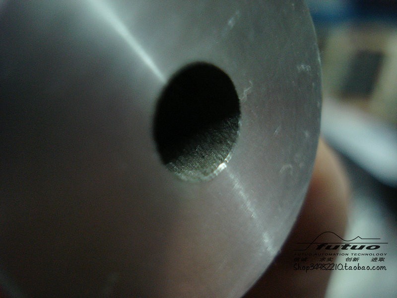

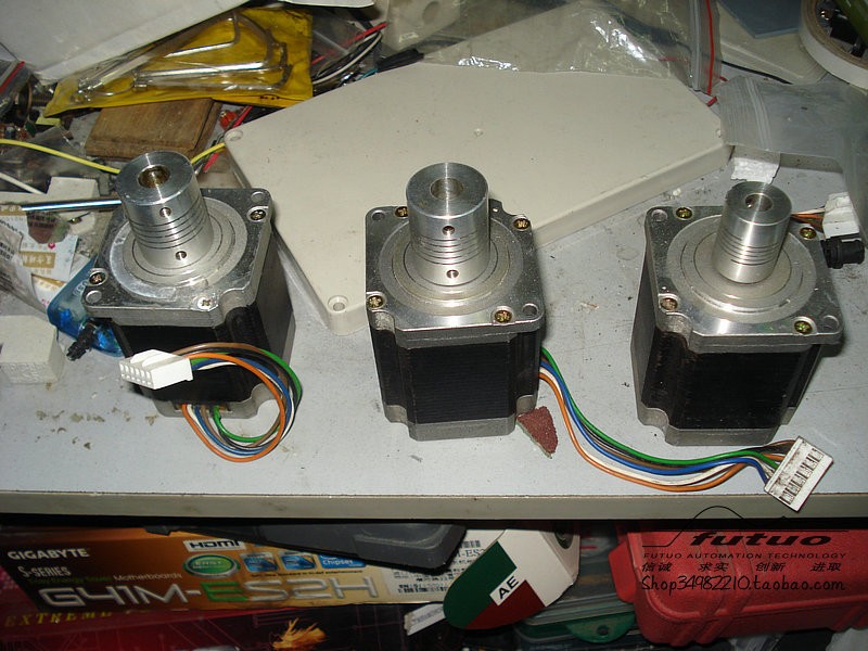

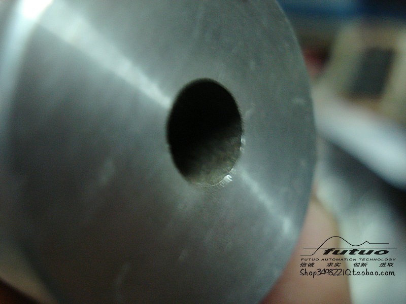

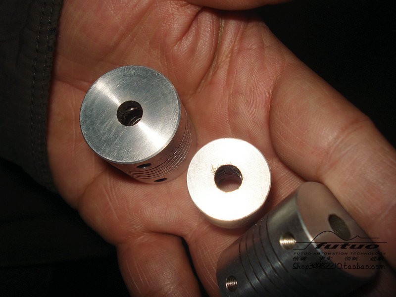

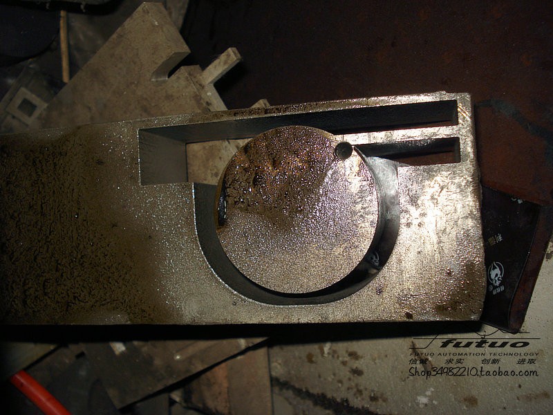

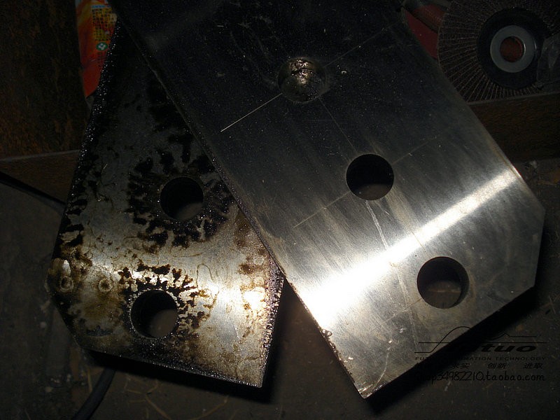

原来的雕刻机用39步进电机,现在换57的,中间轴粗细不同了。原来买的联轴器不想花钱换,找师傅加工,他们又没有合适的转头。干脆上线切割加工。
看看内部,线切割的痕迹

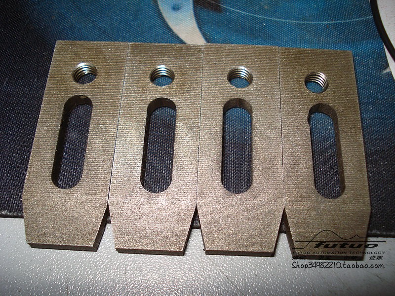

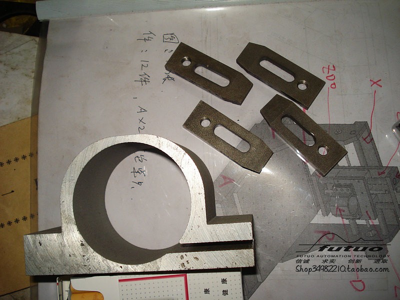

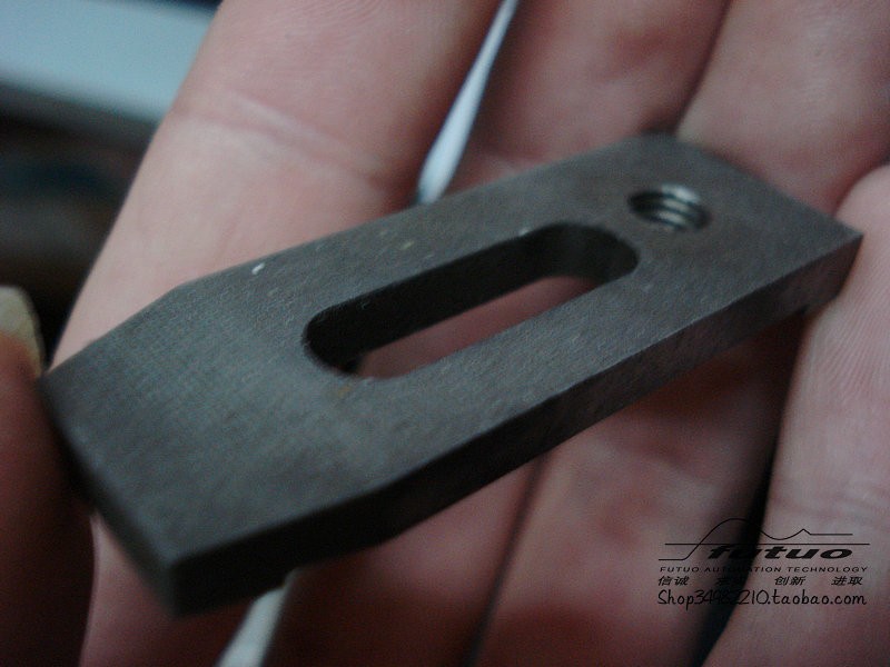

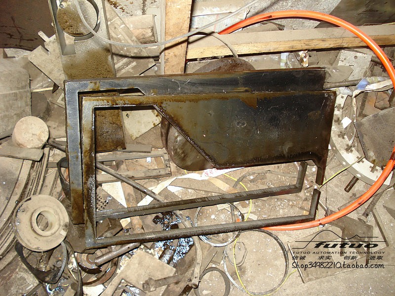

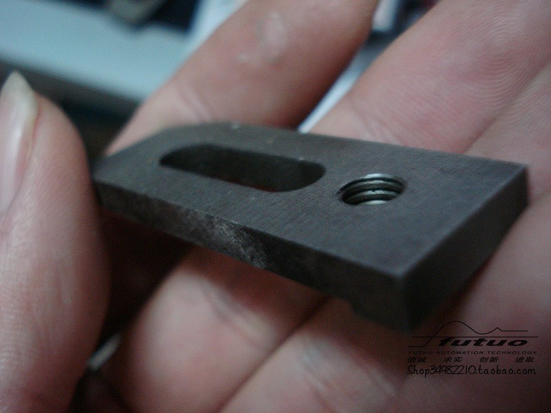

夹板:
设计图纸
实物
加工那天师傅喝了点酒有点瑕疵
DSC00258.JPG DSC00276.JPG DSC00277.JPG DSC00278.JPG DSC00279.JPG DSC00280.JPG

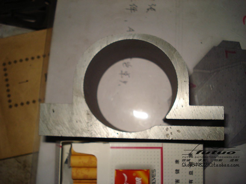

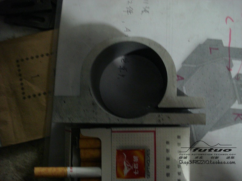

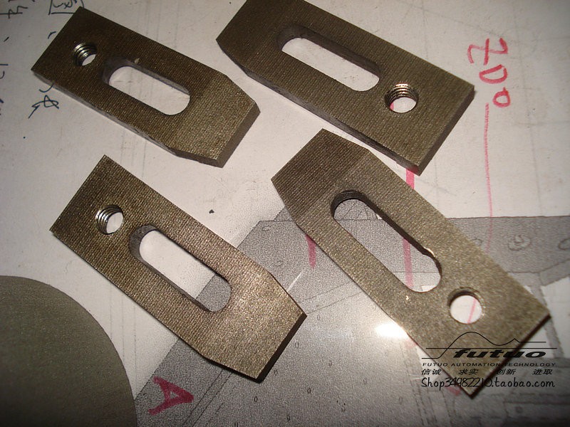

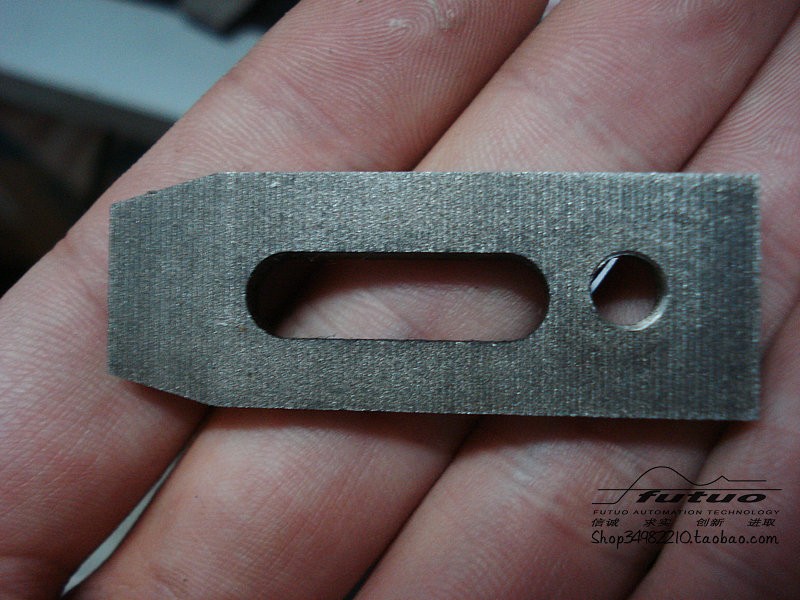

主轴夹具,原来设计用60mm的料,但是太厚了,不好找。用了个45mm的料线切割的。
割掉下来的废料。

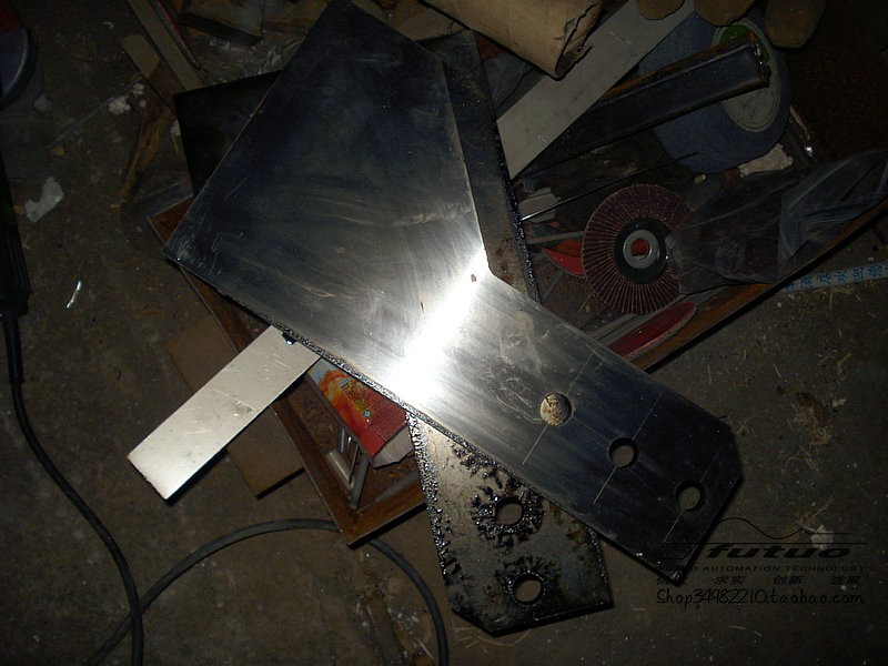

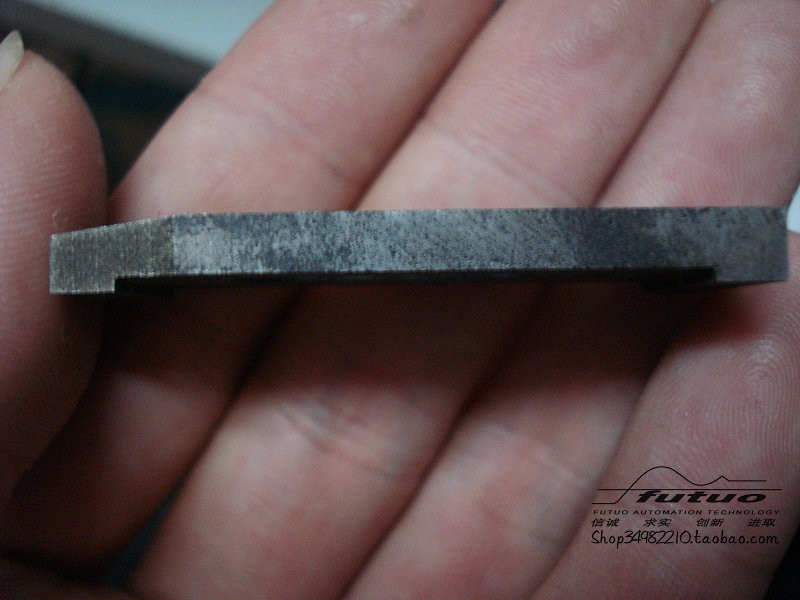

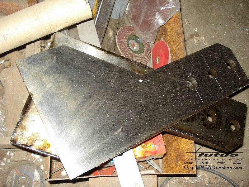

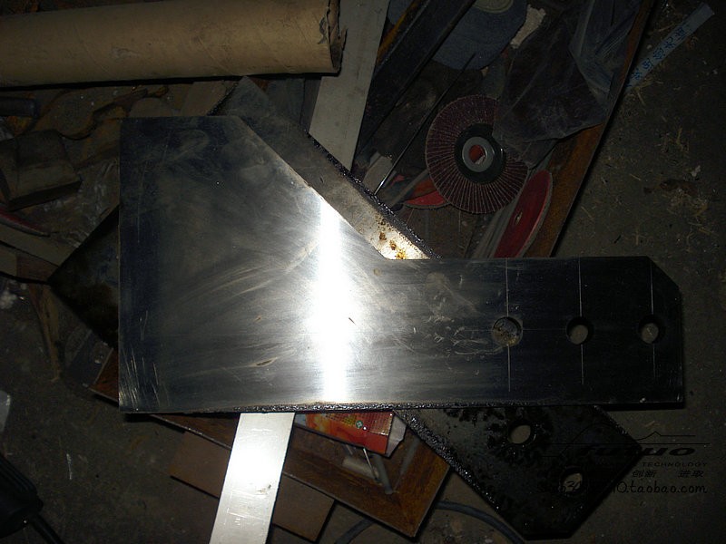

侧立板线切割割出来了。15mm的板,两张同时割。用了一个晚上,半夜师傅还来看了一眼。
剩下的料。算了下,够做Z轴的上下固定板。和主轴电机固定板的背板。争取料不浪费。

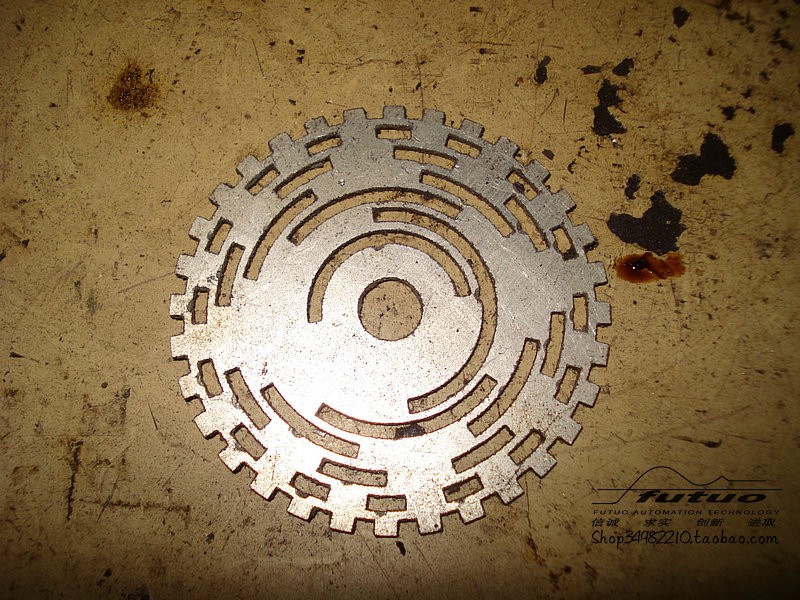

发表于 2011-3-16 23:55 | 显示全部楼层
6BIT二进制轮
 楼主| 发表于 2011-3-17 12:17 | 显示全部楼层
6BIT二进制轮
GandF 发表于 2011-3-16 23:55 https://www.yleee.com.cn/images/common/back.gif
    太牛了。
不过不知道用在哪里。这个东西他们加工好多年了,只要空闲就做。
