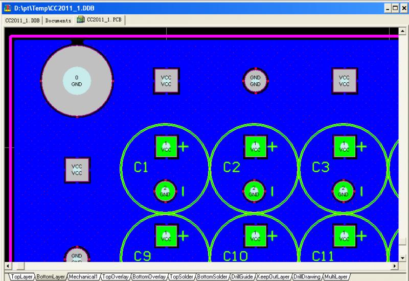

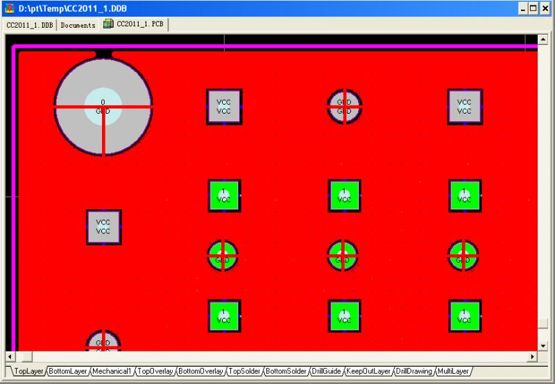

回复  gmliwei
    如果担心PCB的铜膜电流不够,可以在每行电容之间留有镀锡的导电条,便于焊上铜导线 ...GandF 发表于 2011-6-4 09:35 https://www.yleee.com.cn/images/common/back.gif
我亦试着画了画PCB——仅仅是试试“留有镀锡的导电条”而已——焊盘连线尚未处理。
按 原创帖画的原理示意图
电容器阵列,临时性采用8x8......

发表于 2011-6-4 12:44 | 显示全部楼层
回复 132# 无锡风
    电容的排列最好是同极靠近,两个焊点之间留镀锡带焊铜导线(如图中的蓝带、黄带),这电流就集中处理。
在板的边缘画上MOS管的安装位,最好能够同时兼容TO220封装的MOS管的贴片和立式安装。
发表于 2011-6-4 13:47 | 显示全部楼层
画PCB的话,不知protel有没有仿真计算PCB走线电阻的功能?如果有的话,建议算一下铜箔本身的电阻有多大,因为MOS管并联后的电阻大约在10mΩ以下,如果铜箔的电阻比它大的话,可能就不如直接洞洞板上面加粗铜线更实在。
发表于 2011-6-4 13:59 | 显示全部楼层
画PCB的话,不知protel有没有仿真计算PCB走线电阻的功能?如果有的话,建议算一下铜箔本身的电阻有多大,因 ...
fat 发表于 2011-6-4 13:47 https://www.yleee.com.cn/images/common/back.gif
mos并联后的电阻应该是在1毫欧以内,3803的内阻是6毫欧,16个并联的话是0.4左右。
发表于 2011-6-4 14:07 | 显示全部楼层
按 原 ...
无锡风 发表于 2011-6-4 11:37 https://www.yleee.com.cn/images/common/back.gif
用双面板的成本太高了,再说不能单靠PCB的铺铜来做导线的,铜箔厚度如果做到70um的话会贵不少,按照截面积过电流的计算可以算出来;个人觉得还是用单面板,在镀锡层用粗导线并联,比洞洞板好弄一些,价格又高不了多少;我之所以做成长方形的,就是便于多块并联放置;电容我买了一些2200 3300 的是10MM直径的,4700的太大,这个板子放不下,只有留待以后试验了;MOS我买的是irfl3803,这个的电流是140A,比3205大,也比3205便宜。

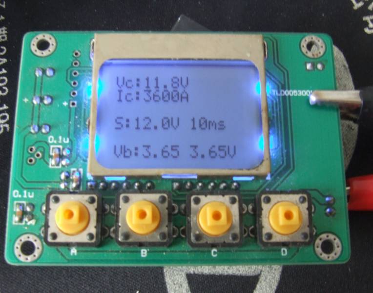

5110的显示打算这样弄:
Vc:12.0V
Ic:4000A
S:12.0V 10ms
Vb:4.20 4.20V
第一行显示电容的电压;第二行显示放电电流(不知道能否测出瞬时大电流);第三行显示设定电容电压和放电时间;第四行是显示电池电压(两串锂电池)。
发表于 2011-6-4 14:28 | 显示全部楼层
先上个显示效果图:
发表于 2011-6-4 15:08 | 显示全部楼层

发表于 2011-6-4 15:12 | 显示全部楼层
先上个显示效果图:
gmliwei 发表于 2011-6-4 14:28 https://www.yleee.com.cn/images/common/back.gif
李老师手真快啊,看来智能化的点焊机很快就能成型了
又:刚才忽然想到,因为点焊时电流强度太大,导线周围会有强磁场,要充分考虑抗干扰才行,提请李老师考虑。
