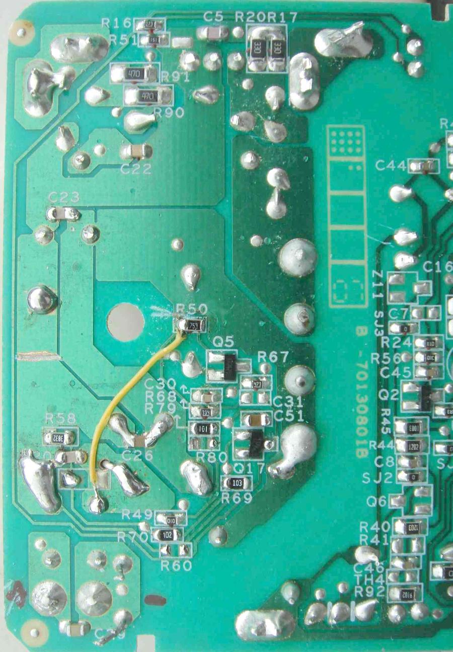

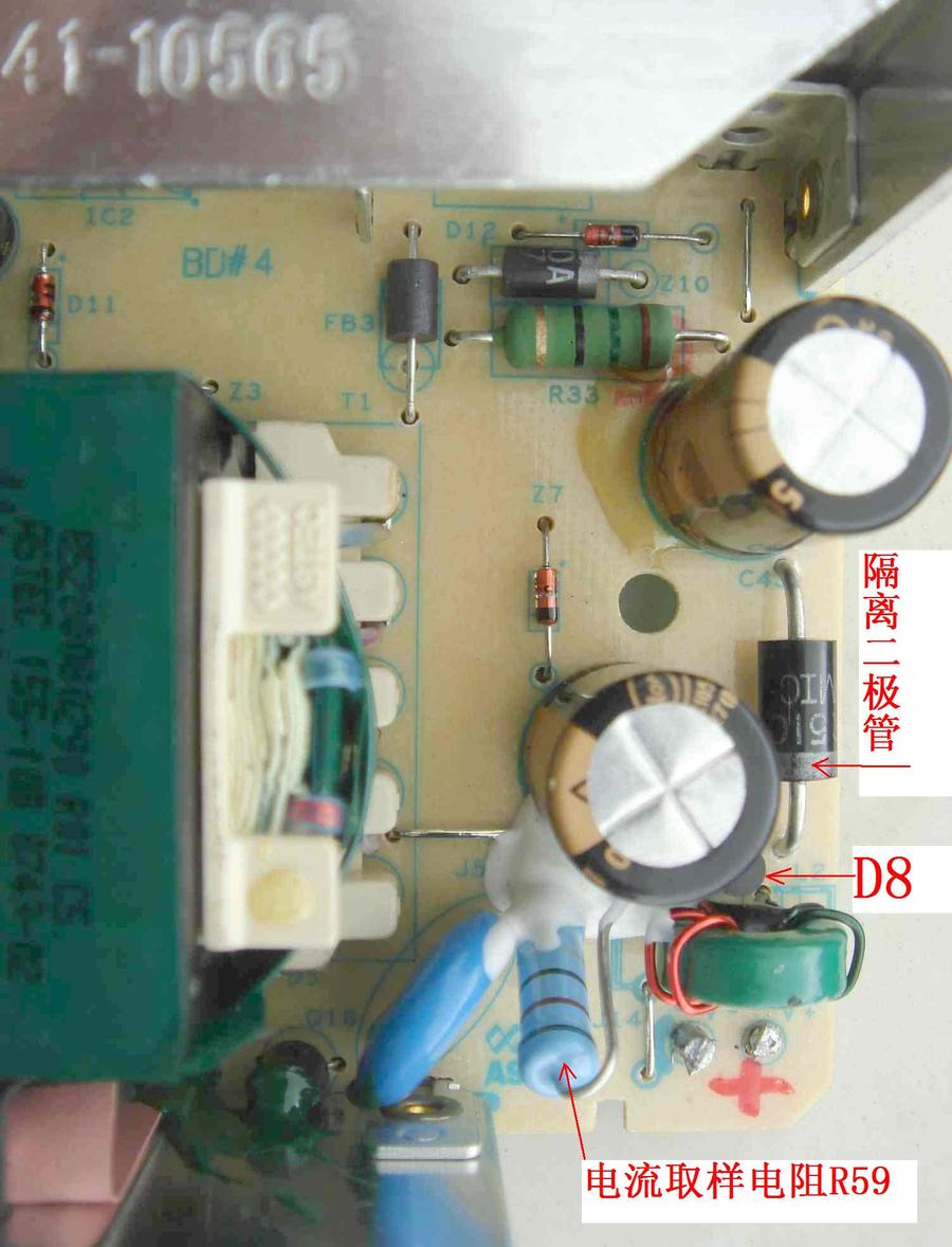

另外,D8的电流大些,R79 80不用,这样限流特性会陡峭些。
benli 发表于 2011-8-26 15:31 https://www.yleee.com.cn/images/common/back.gif
“D8的电流大些”?随着  D8的电流增大,D8的正向压降将会有所加大、限流阈值就会有所降低......
我 ...

    这可调整R69\R70的分压比。
