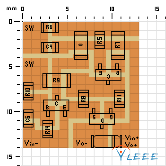

这个电路是飞科剃须刀里的,可靠性很好。
这个电路可直接用于18650电池。如需过放保护,把R10改成43k可实现电池电压低于3.4V自动关闭。
这次主要是想分享一下我的刀刻过程。
先分享一下我画的刀刻图,方便大家DIY:

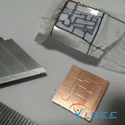

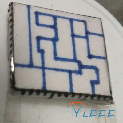

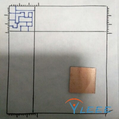

1. 先把覆铜板按尺寸切割出来,然后找一张薄纸,按一比一画出刀刻图。
2. 把画好的纸贴在覆铜板上。这里我是用透明胶粘的。

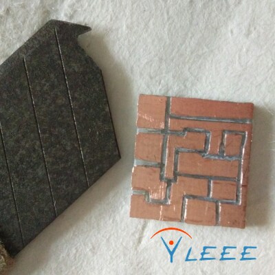

3. 用刀尖按纸上的线路划一遍,把线路转画到覆铜板上。这是我划完之后把纸撕下来后的效果。
4. 用断锯条或刀片背面,按照覆铜板上的细线,把铜箔划断。断锯条和刀片划出来的宽度大概0.5mm。

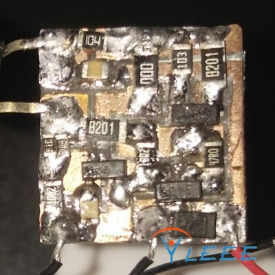

5. 焊上元件,完成。
