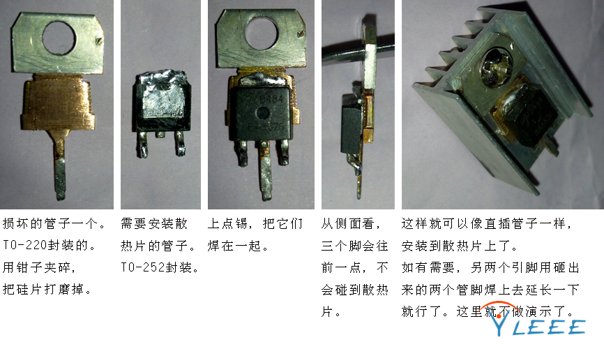

最近DIY时,需要用到功率稍微大一点的低开启电压的MOS管。
这些管子基本上都是TO-252贴片封装,没法安装到散热片上。
我想到一个好办法,在这里分享给大家。
这里只需要一个TO-220封装的坏管子。
具体做法如下:
怎么样,这个方法是不是很棒呢?
如果大家有什么更好的方法,一定要告诉我哦。
2023/01/23更新:
上次做的时候没有拍下详细的照片,所以没办法让大家看到最终完成后的效果。
刚好今天又做了一个,可以补上完整的制作过程的照片了。
这次是纯粹的效果图,制作步骤和前面讲的是一样的。
可以看到,TO252管子加TO220背板是绝配,无论是外形还是尺寸,都是刚刚好合适。
