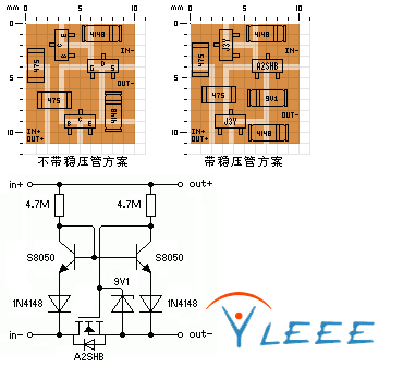

原电路出自树莓派,用在5V系统里没问题,但不适合用于比较高的电压。
需要对这个电路改进一下,提高耐压,降低静态功耗,修改后的电路如下:
https://www.yleee.com.cn/thread-91267-2-1.html(15楼的图)
实际Q4我用的是9V稳压二极管,Q1、Q2用S8050三极管,最终电路图已经贴在下边了。

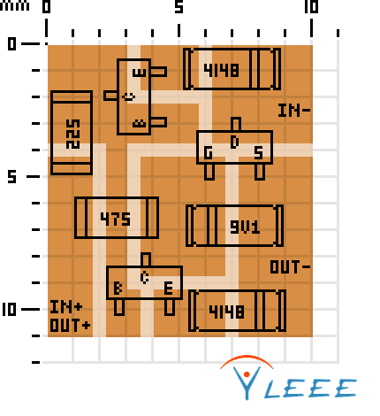

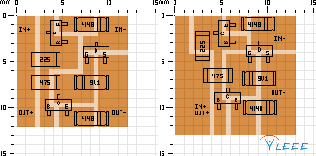

下面是刀刻设计:
电阻用1206封装,三极管和场管用SOT-23封装,1N4148和稳压管用LL-34封装。
标尺每一格是1毫米。图片比较小,可能看不清。
来点放大的图,这样应该可以看清了:
实际制作过程:
