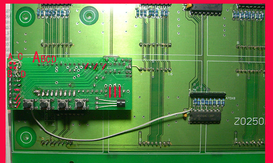

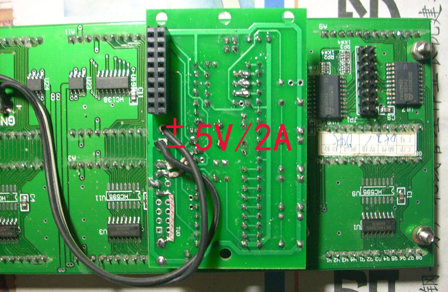

收到了,焊好了一块,接3.75的屏,但有点问题:开始是全屏红色,且顶行不亮,底行较亮,中间不太亮。重新检查补焊后,变成不规则的列亮,有连续8、16列亮,也有1、2列亮,再检查1个小时,没找到是哪里有问题
请教一下沈老师,1、可能是哪里有问题?2、下图中,1、2、3要不要全接上?
谢谢!
 楼主| 发表于 2011-9-30 18:31 | 显示全部楼层
收到了,焊好了一块,接3.75的屏,但有点问题:开始是全屏红色,且顶行不亮,底行较亮,中间不太亮。重新检 ...
国望堂 发表于 2011-9-30 17:43
1】单片机板后面连接。
2】芯片分3.75/3片 ----小板用芯片,5MM/2片-----大板用的。大板晚上再给个说明图。
 楼主| 发表于 2011-9-30 18:49 | 显示全部楼层
大屏连接图

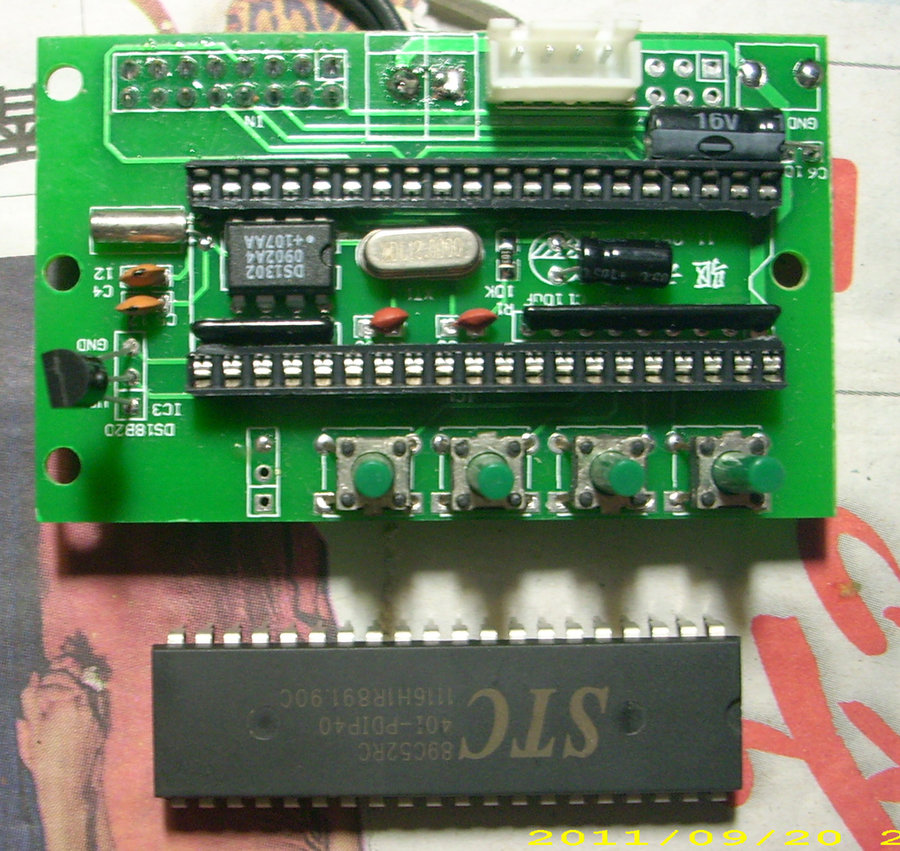

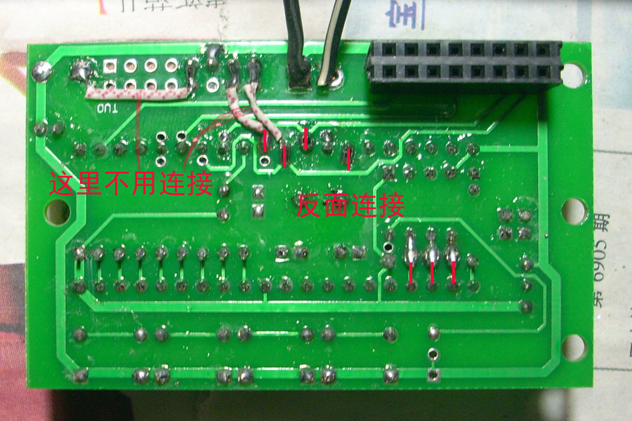

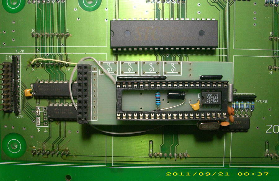

发表于 2011-9-30 20:45 | 显示全部楼层
按上面的图补焊后,现在上电是全屏全亮(除了最后一列没亮)
 楼主| 发表于 2011-9-30 21:25 | 显示全部楼层
国望堂 发表于 2011-9-30 20:45
    你现在先不要试了,我等一会再试验一下,看看有什么地方不对。
 楼主| 发表于 2011-9-30 21:29 | 显示全部楼层
你是不是方便上一个单片机板的正反二面的图给我看看。单片机不要插的照片。

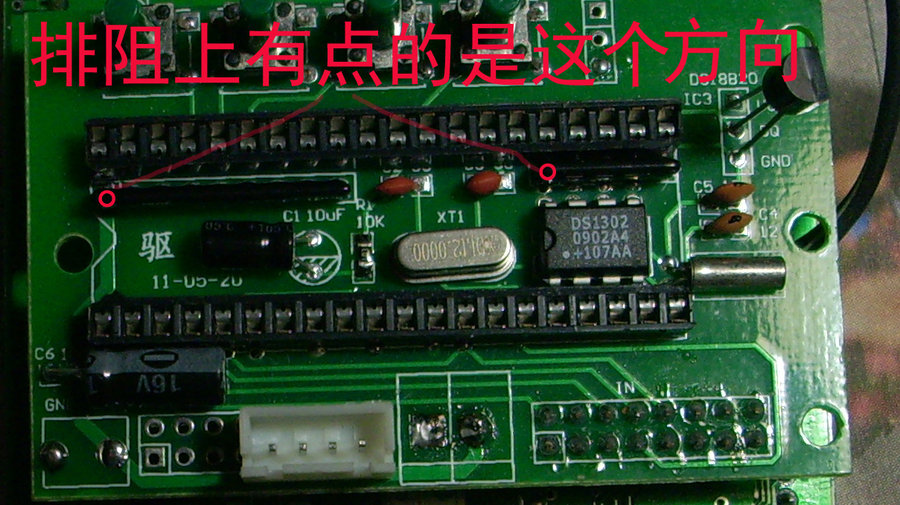

 楼主| 发表于 2011-9-30 21:51 | 显示全部楼层
刚才全部检查和点了一下,1】单片机连接OK,2】烧好的芯片OK。
单片机这个面的排阻是不是如图这个方向,如果还是有问题,还是给我看看你做的单片机2面图再看看。
