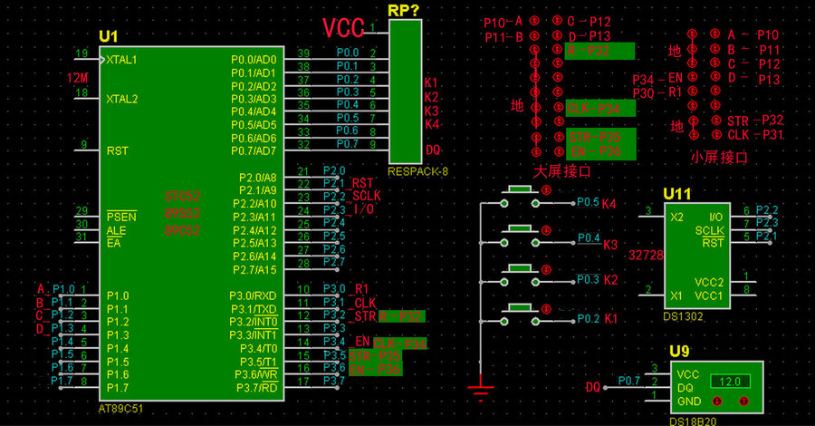

还有个现象,手碰到S52的16-20脚的某脚,LED全熄灭

因为现在显示不正常,如何一个小问题都有可能,能不能上单片机2面图和电源连接屏的图。
【还有个现象,手碰到S52的16-20脚的某脚,LED全熄灭】,因为现在显示不正常或者是有单片机端口没有连接好。
发表于 2011-10-1 13:49 | 显示全部楼层
最好麻烦沈老师帖一张原理图才好查
那些P2^3之类,看不懂
发表于 2011-10-1 13:56 | 显示全部楼层
这张原理图能否使用?
发表于 2011-10-1 14:19 | 显示全部楼层
好了,找到问题了,原来是52的脚和旁边的脚不该焊的焊上了,用表一个一个量出来的

 楼主| 发表于 2011-10-1 17:00 | 显示全部楼层
最好麻烦沈老师帖一张原理图才好查
那些P2^3之类,看不懂
国望堂 发表于 2011-10-1 13:49
    大小屏和单片机基本连接图。
