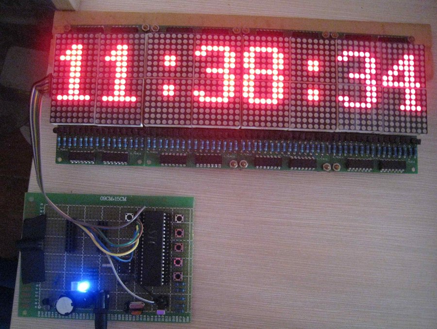

我也想盗版一个草版的翻页钟,请求版主帮忙

刚发现是4块16*16级联成的,总共有多少片164啊?
如果有简单的原理图更好。
改程序不难,改动两个地方就可以了。

  您从丈母娘家回来了呀!哈哈。。。等你好辛苦!翻页钟的程序和点阵的原理图如下,有老您帮忙改一下!谢谢了!

发表于 2011-10-14 09:19 | 显示全部楼层
拿去试试,引脚定义见common.h

 楼主| 发表于 2011-10-21 16:23 | 显示全部楼层
回复 16# 199003326
    版主好!程序我试过了,没能点亮点阵屏!这里我有一个之前能用到我这块屏的1302时钟程序,看看需要如何修改运用到翻页钟上面来呢!

 楼主| 发表于 2011-10-22 11:36 | 显示全部楼层

回复 18# 199003326
    版主辛苦了!屏是亮了,不过显示的是乱码,不是我们想要的数字!麻烦在帮我看看!感谢感谢!
用之前我有的那程序能正常显示,实物图如下:
发表于 2011-10-22 12:44 | 显示全部楼层
回复  199003326
    版主辛苦了!屏是亮了,不过显示的是乱码,不是我们想要的数字!麻烦在帮我看看 ...
molywang 发表于 2011-10-22 11:36 https://www.yleee.com.cn/images/common/back.gif
    能不能给个乱码的图片,好判断是啥问题 。
