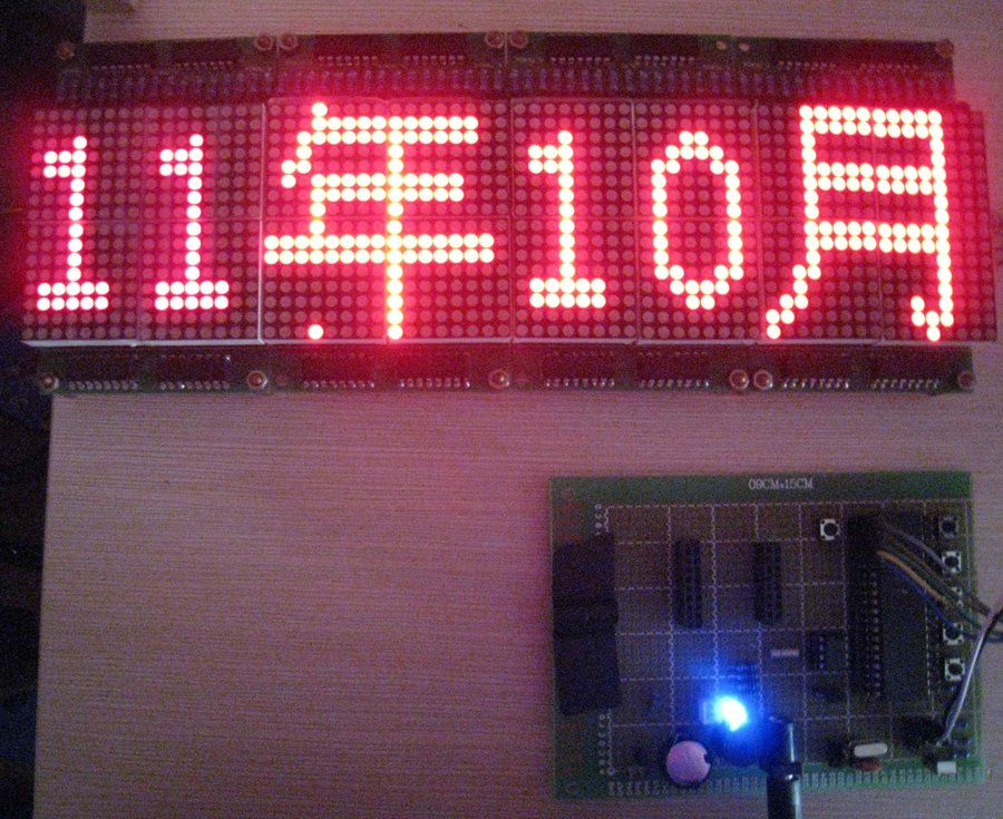

 楼主| 发表于 2011-10-26 00:06 | 显示全部楼层
回复 33# 199003326
    上图报告199版主:显示基本正常了!有两个小问题==》第一行显示在第16行了,另外一个就是横笔画重影了。这应该和硬件有关系,你觉得呢!
发表于 2011-10-26 00:54 | 显示全部楼层
回复  199003326
    上图报告199版主:显示基本正常了!有两个小问题==》第一行显示在第16行了,另外 ...
molywang 发表于 2011-10-26 00:06 https://www.yleee.com.cn/images/common/back.gif
    由于对这个程序实在看不懂,帮不了你。
【有两个小问题==》第一行显示在第16行了,另外一个就是横笔画重影了。】实际应该是一个问题,行全部重复显示。
所以应该和硬件没有关系。
发表于 2011-10-26 10:49 | 显示全部楼层
沈老师说的没错,之前的程序是先设置行,然后发送列数据,锁存,然后换行,换行的时候列数据还在,所以就造成了之前一行和下一行显示的东西相同,就成了重影。
现在把行和列数据发送的顺序颠倒了一下,再试试看,可能还会有重影,看重影能不能接受吧。
原本一个简单的OE就能解决的问题,可惜这个屏没引出,呵呵。
草真多翻页钟2011修改版(164_595).rar
143.21 KB, 下载次数: 773, 下载积分: 一乐金币 -1

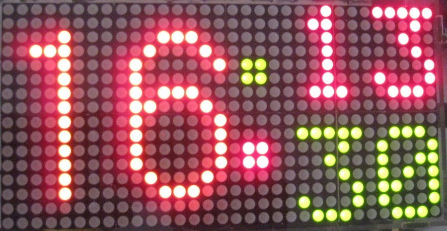

 楼主| 发表于 2011-11-27 20:42 | 显示全部楼层
回复 39# 199003326
    199003326版主:
          你好!上次你帮忙修改的16*64翻页钟我用了一个多月了,真是满意!加了12PF电容后每天只快3秒,理想!再次感谢哈!现在我手上有一块16*32的点阵,这几天我试着将翻页钟盗版上去,调整部分已经改好了,翻页钟只让它显示时钟和分钟。在网上看到时分秒都显示的,如下图所示一样:
也找到了两段相关的程序===》 1.txt (2.22 KB, 下载次数: 660)       2.txt (3.77 KB, 下载次数: 646)
可是试着改了N次也没能成功。请版主看看该如何改才合适呢!(小数字的字摸已经在 zimo.h文件里头)麻烦版主了!
16-32翻页钟.zip (86.06 KB, 下载次数: 749)
