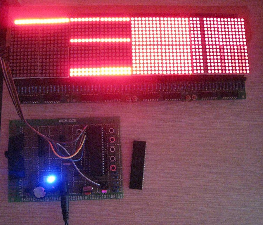

我也想盗版一个草版的翻页钟,请求版主帮忙

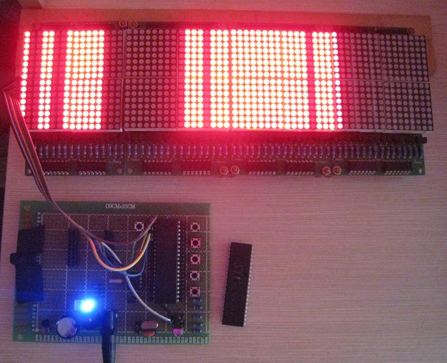

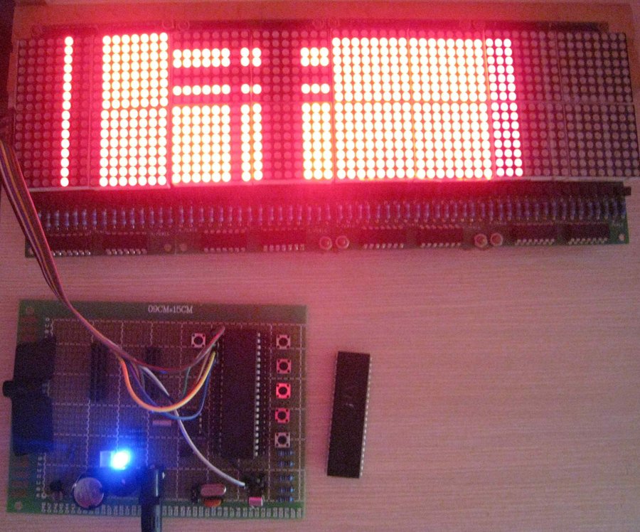

    每次上电后所显示的都不一样!
发表于 2011-10-22 16:07 | 显示全部楼层
这俺就说不清是啥问题了......
上电之后亮的部分会动不?
发表于 2011-10-22 16:53 | 显示全部楼层

原来你能用的程序中,行选是这样的.
sbit AB=P2^3;
for(i=0;i<16;i++)
      AB=i;
这句很奇怪啊, 明明是sbit的AB,赋值为uchar 是什么结果.
分析了下,貌似 i=0时 AB输出0,点亮第一行, i=1~15时,AB输出1, 点亮的行依次下移.
那么164应该是行驱动芯片,列驱动是595.

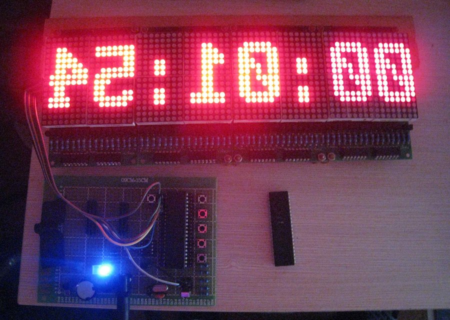

 楼主| 发表于 2011-10-22 17:10 | 显示全部楼层
回复 22# 199003326
    报告199003326版主:
    钟开始翻页了!O(∩_∩)O哈哈哈~!兴奋 只是倒过来了,怎么整呢!我换了一颗网上买的二手拆机DS1302 ,三元一颗,说是进口的,听他吹的,哈哈!钟就可以显示了!看来之前那颗5毛的1302不行!
发表于 2011-10-22 17:17 | 显示全部楼层
啥...头一次听说1302还会引起这故障.

molywang 发表于 2011-10-22 17:10 https://www.yleee.com.cn/images/common/back.gif
    纠结了,到底是左右反了,还是上下反了....
哪一位是秒个位啊?
 楼主| 发表于 2011-10-22 19:19 | 显示全部楼层
回复 27# 199003326
    现在的位置是:秒个位 秒十位 :分个位 分十位 :时个位 时十位  ,而且流动显示时,从左往右流动;应该是从右往左流动才是啊!文字和数字都左右反了180度。
发表于 2011-10-22 20:56 | 显示全部楼层
回复  199003326
    现在的位置是:秒个位 秒十位 :分个位 分十位 :时个位 时十位  ,而且流动显示 ...
molywang 发表于 2011-10-22 19:19 https://www.yleee.com.cn/images/common/back.gif
    动大手术,换字模,可能明天晚上吧。
PS:字是需要上下翻转,屏的输入接口是在右边,呵呵。
 楼主| 发表于 2011-10-22 21:44 | 显示全部楼层
回复 29# 199003326
一般屏的输入接口都是在右边,可是我这屏的输入接口却是在左边,纠结了!难怪从右往左流动。
