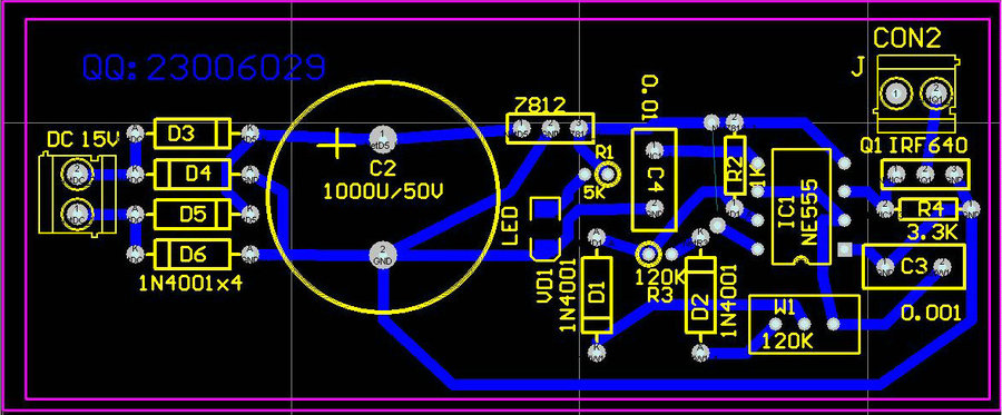

自制高效电动车电瓶修复器电路
自制高效电动车电瓶修复器电路
这是我自制的高效电动车电瓶修复器电路,呵呵,第一次用prtel99se画的,不好请大家见谅.
下面的是原理图和调试时遇到问题的解决办法。 自制高效电动车电瓶修复器电路.pdf (142.34 KB, 下载次数: 1262)
发表于 2011-10-25 18:11 | 显示全部楼层
效果怎么样?
发表于 2011-10-25 19:19 | 显示全部楼层
同问效果怎么样,套件有吗?
发表于 2011-10-27 09:34 | 显示全部楼层
电路不太看得懂,E文更是看不懂,谁能翻译一下
发表于 2011-10-27 21:15 | 显示全部楼层
[quote]电路不太看得懂,E文更是看不懂,谁能翻译一下
cptank 发表于 2011-10-27 09:34 https://www.yleee.com.cn/images/common/back.gif[/
其实就是12V直流电用555调制成脉动电压充电嘛!
