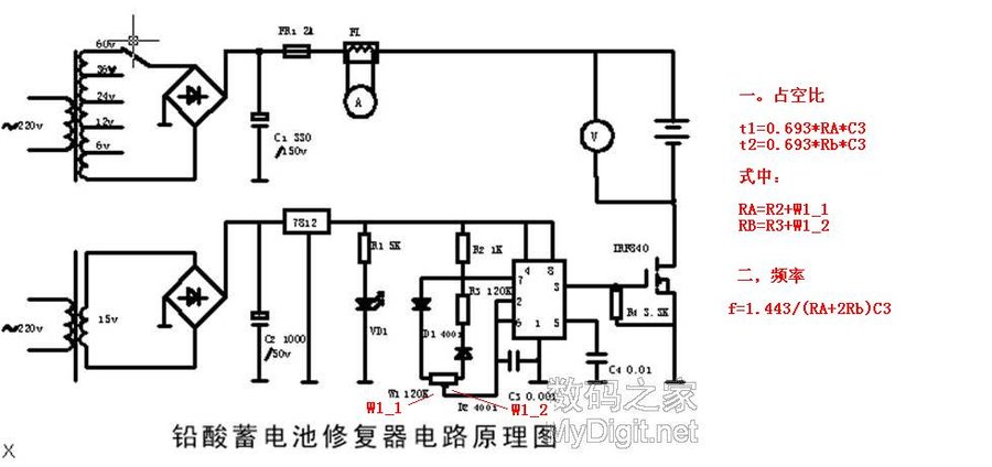

我昨晚用洞洞板焊了一块,零件不全、R3用的100K、W1用的20K,其他如资料。电源共用的一个16V   ...
benly 发表于 2012-2-7 09:35 https://www.yleee.com.cn/images/common/back.gif
            1。    这是常见的脉冲电路。按图中脉冲周期约1。8 ms左右,调整W1占空比是0-50%左右。
            2。   R3和W1决定脉冲的周期和占空比。   如你将R3用100K、W1用20K,脉冲周期约0。9 ms左右,调整W1占空比是0-20%。调节余地太小了。
            3。   建议你R3用50K,将W1改用220K。这样调整W1占空约比0-80%。

更新: 对上面的测试不死心,于是拿出一只12V 55W汽车灯泡做测试,发现调节W1时灯泡的亮度可以明显变化的!再次串入万用表测试,发现用灯泡时调整W1 电流可控: 最小0.1A、最大0.7A,对应的灯泡端电压为1.x ~ 7.x V ! —— 看来这个DIY不算失败、只是半成功而已。问题可能在我那个淘汰的旧电瓶!我对它水煮、换液、加水已经折腾过N次了!该去坟场了吧。哪天去外面找个旧电瓶回来继续测试
谢谢LZ、超版的指导、我稍后在改改零件参数、试试看。实际测试的结果如倪工所言: 占空比太小、最大电流只有1A多点,灯泡亮度不够;电源是16V 3.3A的。最大电流测试了10多分钟,摸Nmos散热片只是微热、说明管子工作正常吧?

回复 41# 倪大德
我昨晚买了100K、500K电位器各一个继续试验。首先不更换R3,直接焊上100K,调节发现占空比与20K差不多? 测灯泡端电压前者到8.x、后者是7.x V;于是直接换成500K,这下调节明显了: 灯泡电压可以从0~12.6V ,调节范围大多了
接下来用一个50K电阻替换R3 100K,再次测试,还是500K电位器调节,灯泡端电压可以到13.5V;把10A电流档串接进灯泡,测得电流可以从0~ 2.7A之间平滑调节(我的老表笔线阻有1欧姆、影响测试值,实际上拿掉表笔后灯泡明显亮很多,我估计实际最大电流可能有3A吧,电源最大输出是3.3A,这样看来,占空比可以到90%了)。用55W灯泡最大电流测试了半小时、亮度稳定、Nmos管微热、与0.5A电流发热差不多?发热情况很理想?还是浮充那个淘汰的7A旧电瓶,发现最高浮充电压稳定在15.4V、电源输出是16V,Nmos上的压降只有0.6V左右,好像很小了?

回复 41# 倪大德
    请教倪工: 该电路中决定脉冲频率的是那几个零件? 频率公式是?调节W时频率有改变吗?
发表于 2012-2-11 15:06 | 显示全部楼层
回复  倪大德
    请教倪工: 该电路中决定脉冲频率的是那几个零件? 频率公式是?调节W时频率有改变 ...
benly 发表于 2012-2-11 13:17 https://www.yleee.com.cn/images/common/back.gif
      引用一下你在数码之家的图片。说明标注在图中:

发表于 2012-2-11 16:11 | 显示全部楼层
仿真图:
  w1 用500k略大了些(周期约为5ms).用220K差不多!

我去小店问了,只有100K、500K两种,所以就各买了一个回来试。好像是占空比越大、电路的频率就越低?原设计在小电流脉冲状态的频率的确在10K附近、是比较接近大师们研究的8.33K最佳去硫化频率范围,增加占空比加大充电电流只是为了兼顾可能的快速充电功能(或者用一个开关控制、脉冲修复时用100K调节;如果要充电、则在D2负极串入一个150K电阻?)
