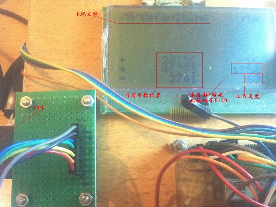

增加读SD卡文件成功!!!
支持G1码,F设定

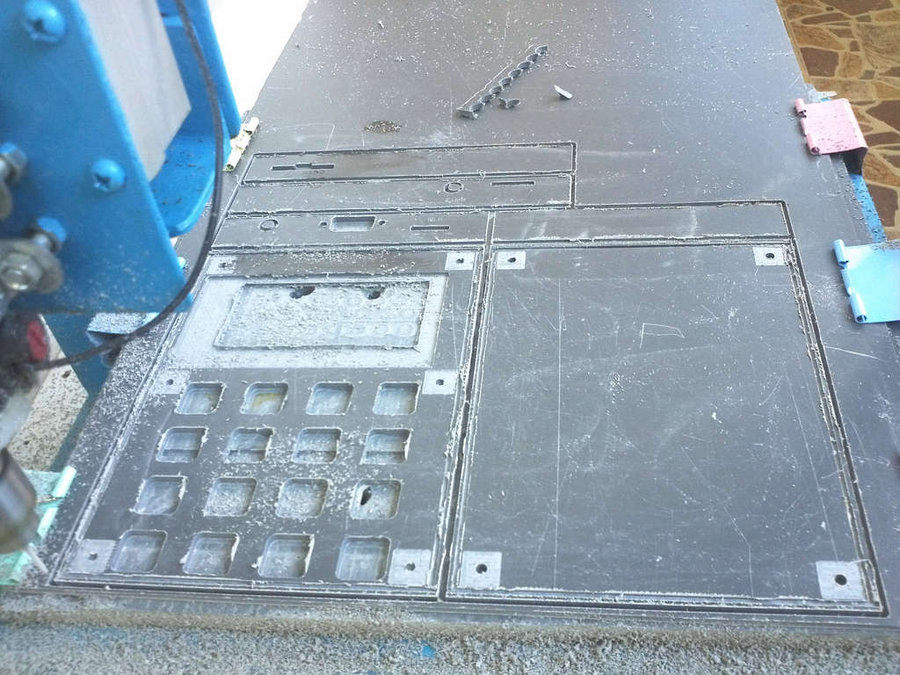

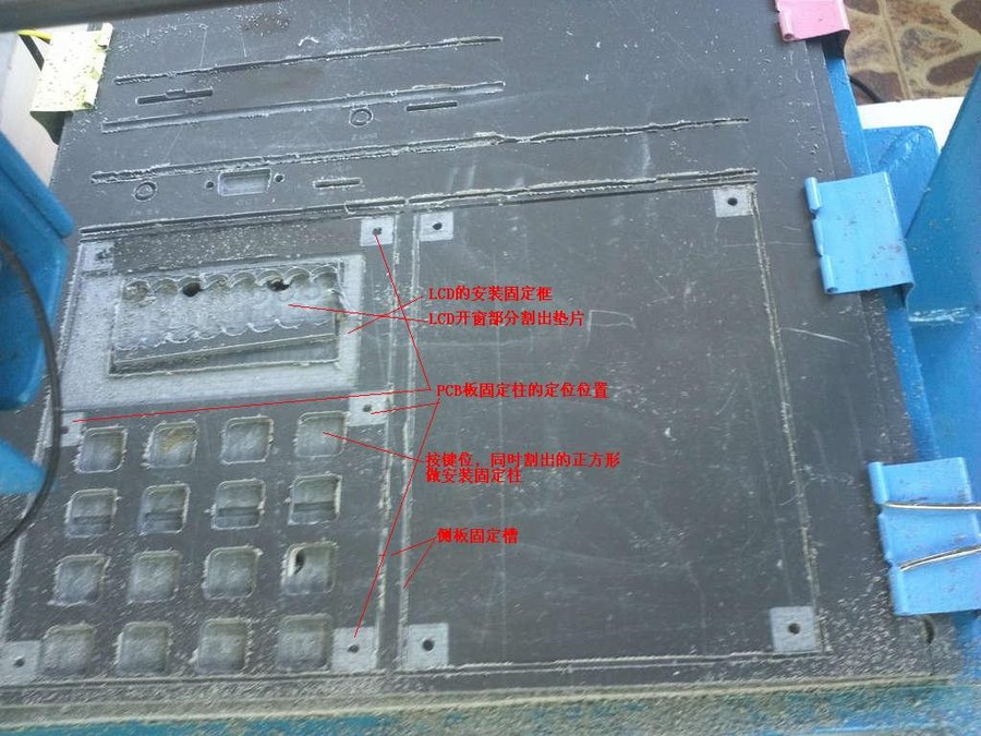

雕板各部件示意图
使用丙酮做粘合剂。丙酮毒性小点。
上漆
内部
