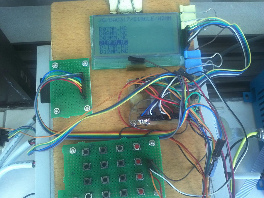

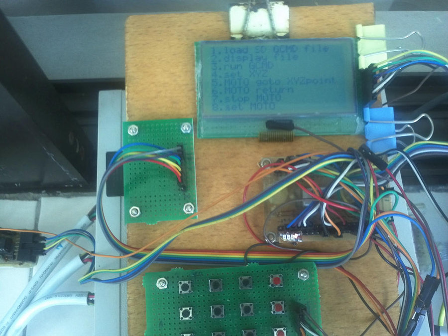

增加PB0、1、2三个脚做三轴限位控制。
 楼主| 发表于 2011-11-2 13:47 | 显示全部楼层

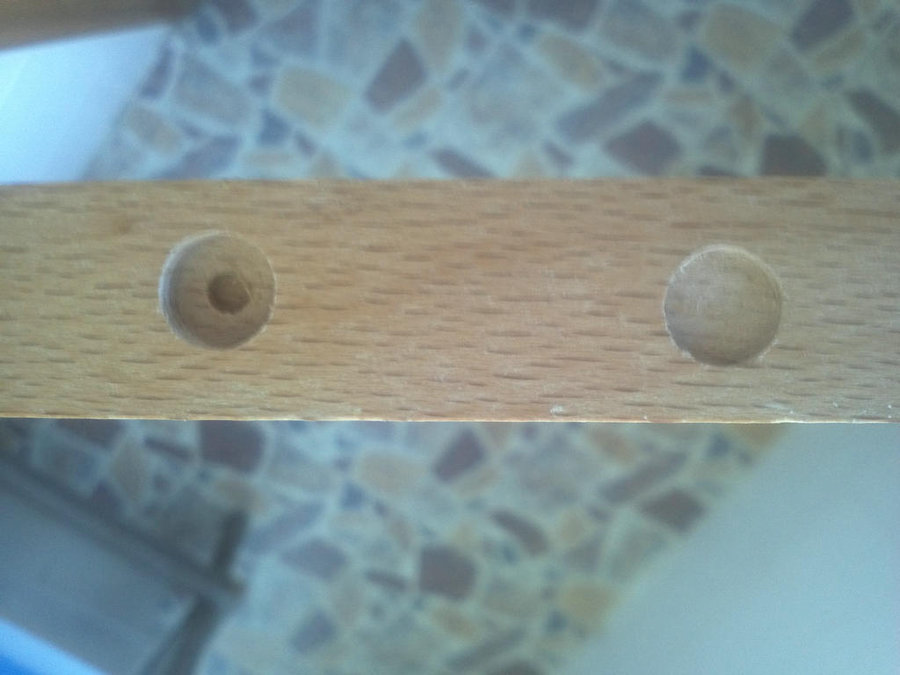

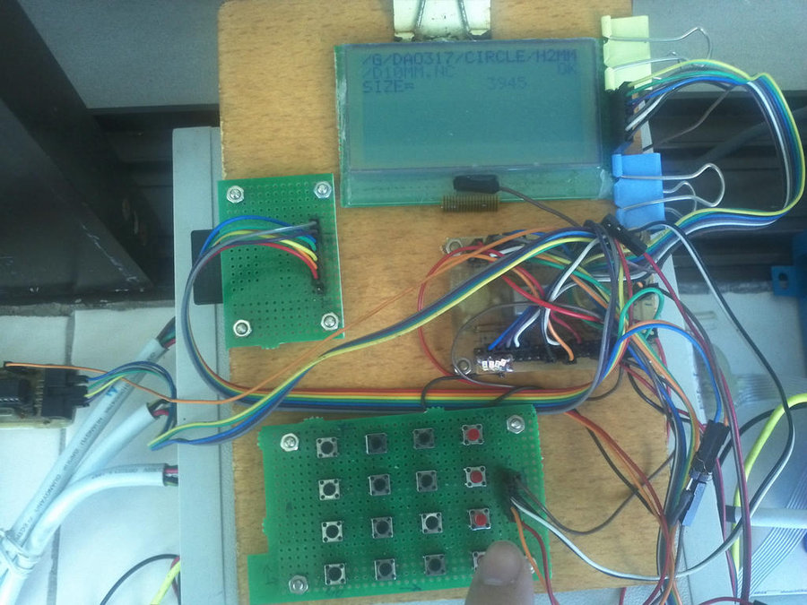

增加多级文件目录(8.3文件名结构)。

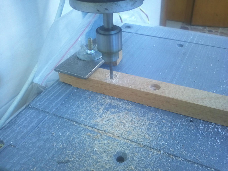

雕刻机当钻机。

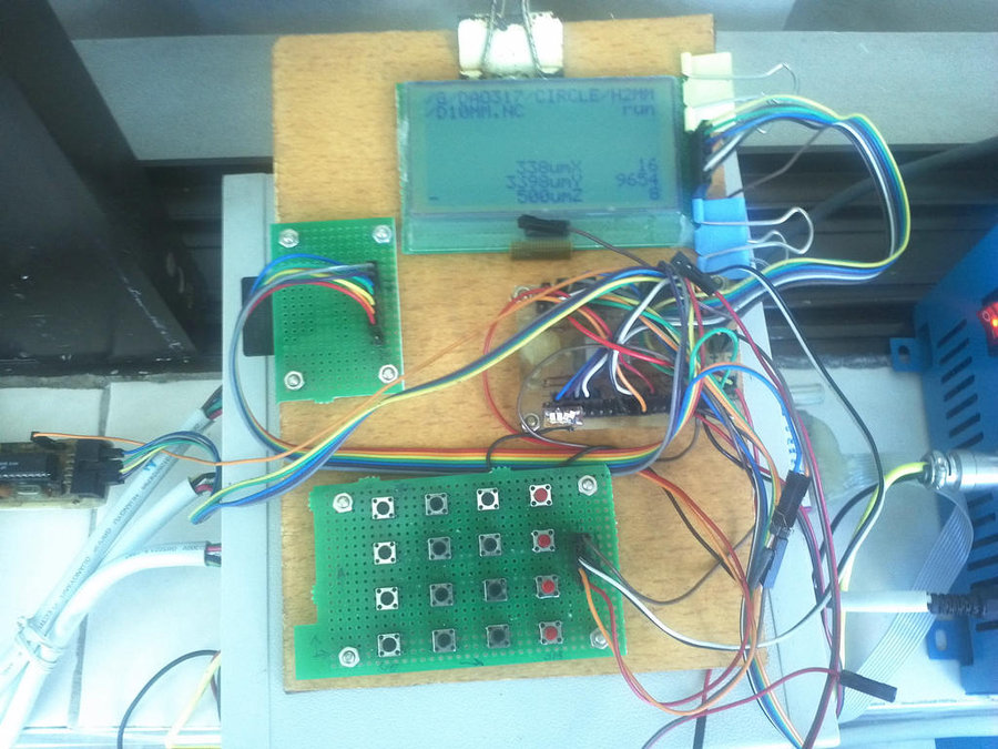

打开钻直径10mm的G文件。
启动工作
