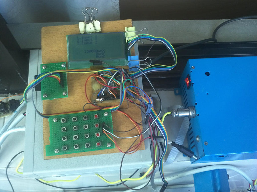

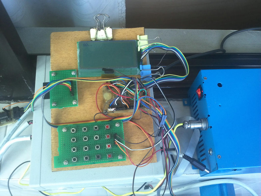

 楼主| 发表于 2011-10-27 23:17 | 显示全部楼层
增加读SD卡文件成功!!!
发帖庆祝一下!!
:102;
支持G1码,F设定
图见一楼

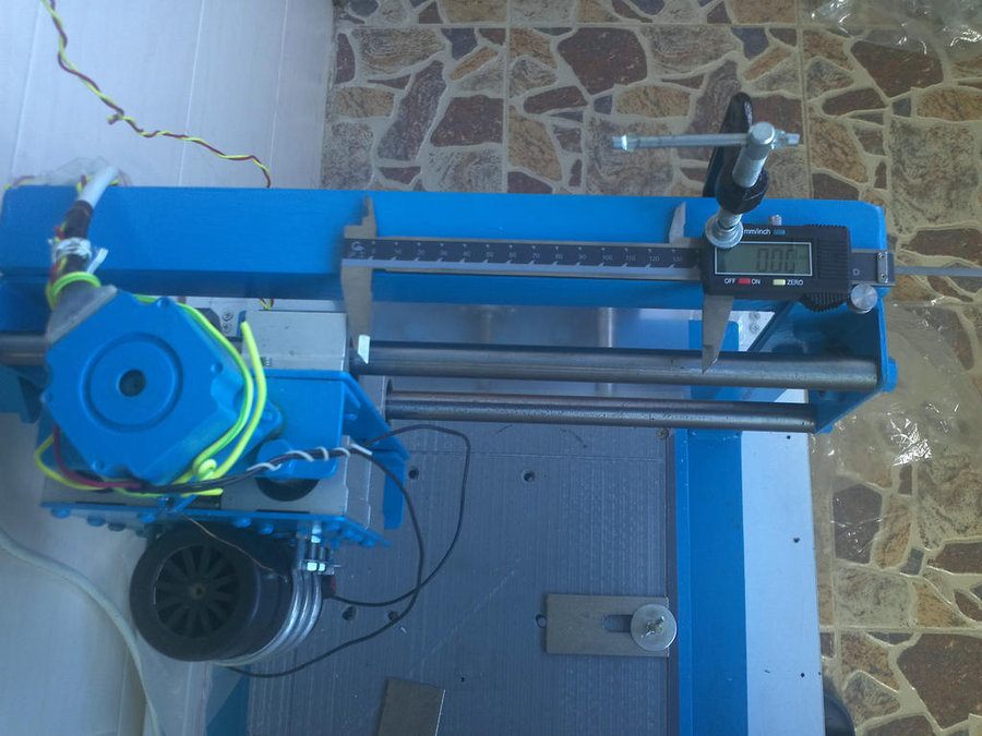

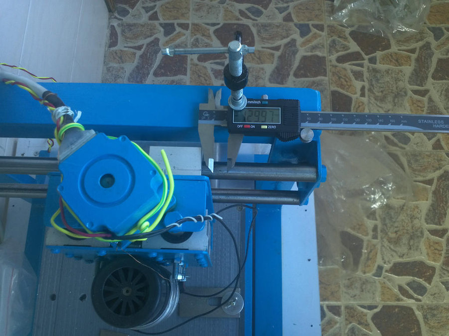

校正雕刻机
初始位置
X轴走130mm
校正螺杆每毫米的步数后的结果
发表于 2011-10-30 22:08 | 显示全部楼层
