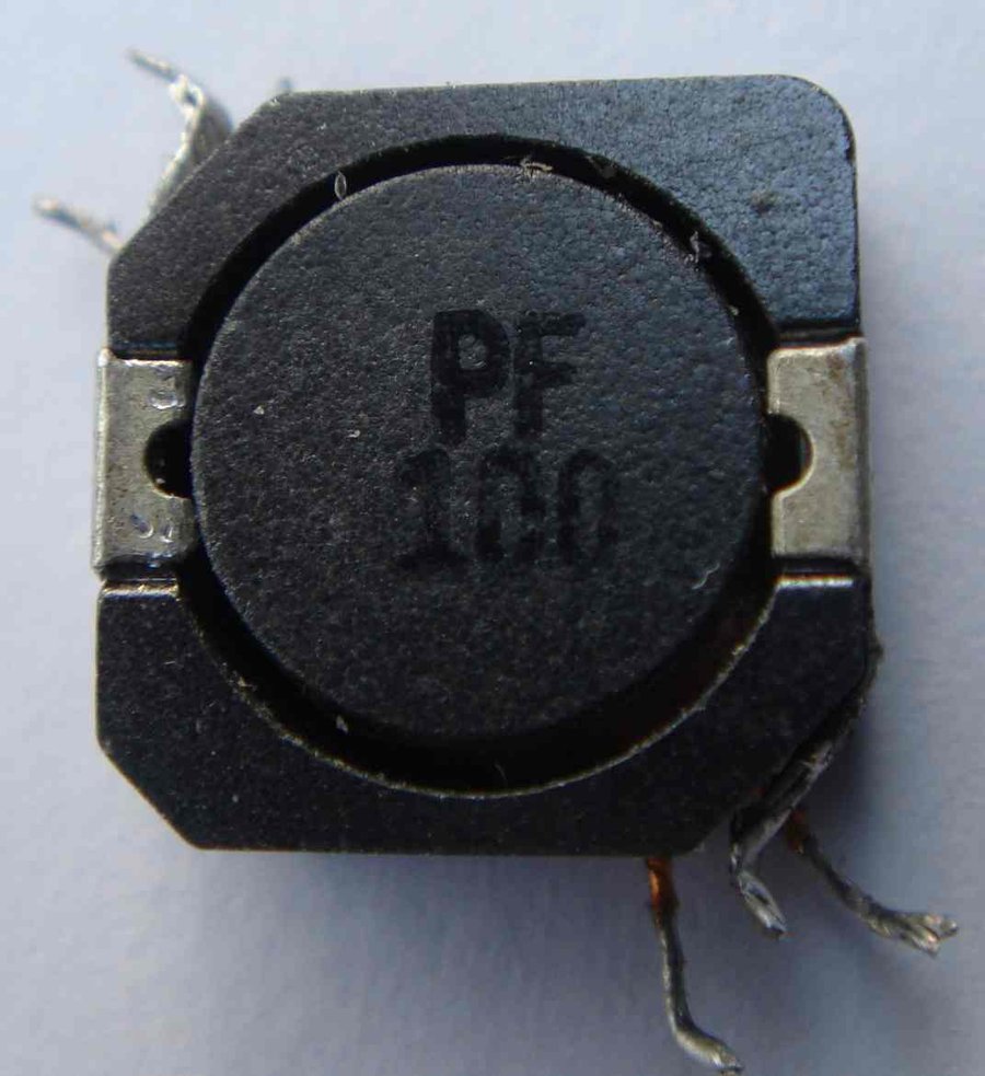

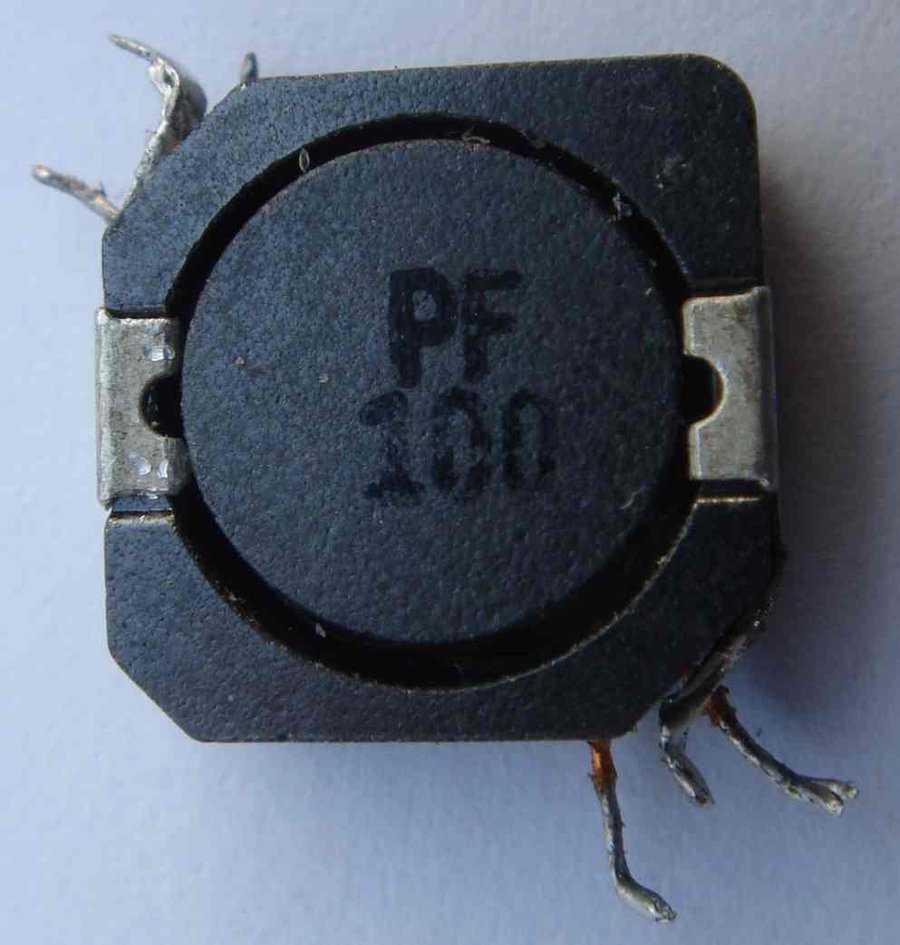

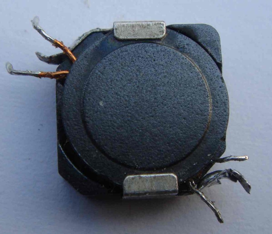

刚才试了试,使用镊子“焊化抽头焊点挑开就可以”......好像成功率还是比较高的......增加了一些自信。
我不是拆 kis-3r33 模块上面的电感,而是拆的市场上面买到的“一样(电感量和外形)”的标准化产品电感——这样子,元件来源就没有大问题了。
只是,“挑出来”的线头有些短......这个只能将就啦!定制是不现实的!

发表于 2011-10-18 17:04 | 显示全部楼层
刚才试了试,使用镊子“焊化抽头焊点挑开就可以”......好像成功率还是比较高的......增加了一些自信。: ...
无锡风 发表于 2011-10-18 14:13 https://www.yleee.com.cn/images/common/back.gif
确认2307电路的线圈同名端 跟“24楼”的电路图的一致。
“挑出来的线头短”,焊接漆包线延长后套1mm的热缩管绝缘。

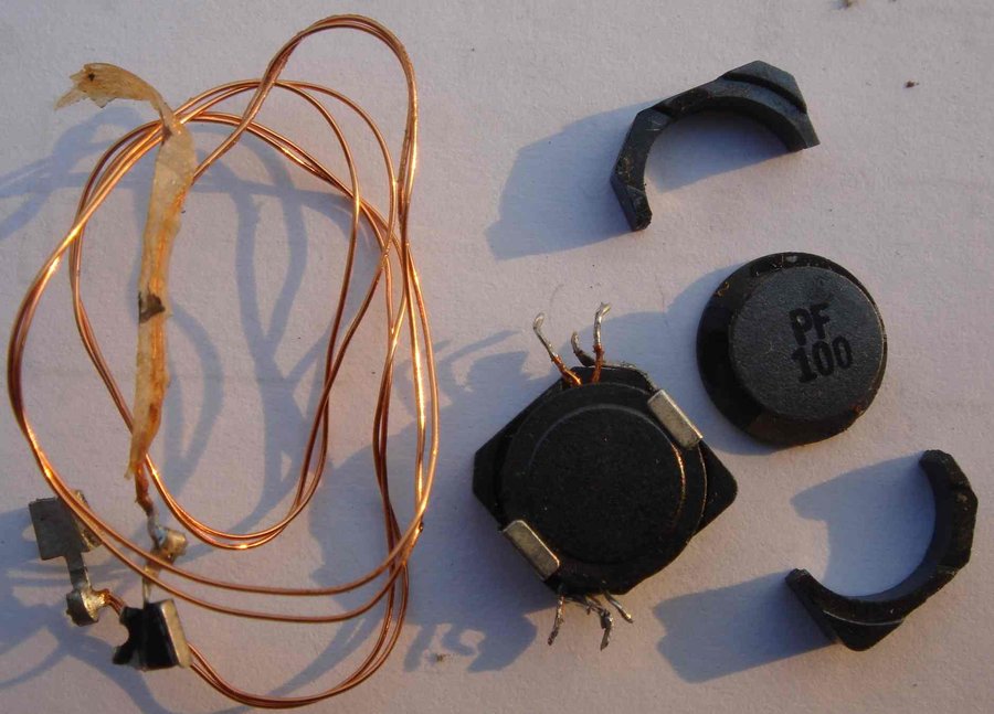

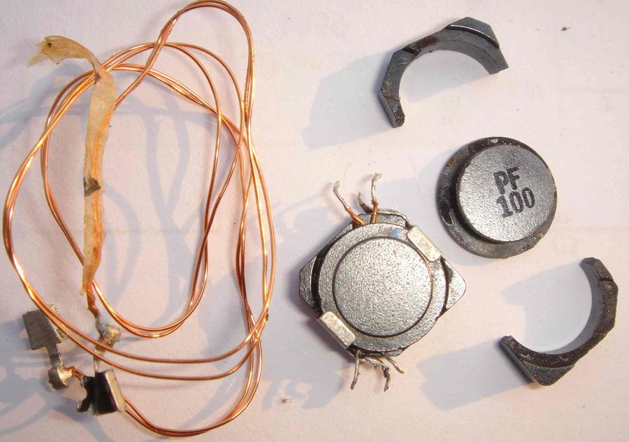

谢谢您的实践结论:
1、“确认2307电路的线圈同名端 跟“24楼”的电路图的一致”——可以确认PCB的连接走线。
2、“焊接漆包线延长后套1mm的热缩管绝缘”——准备使用704胶定位、、绝缘、保护。
3、“主副线圈工作的问题,2307电路我确认主线圈无输出时副线圈也能输出,已经做过板子试验过”——这个最重要。原来,我还准备在主线圈端、加假负载来解决呐。
附几张10uH电感器“挑出线头”和拆开线圈的照片:
