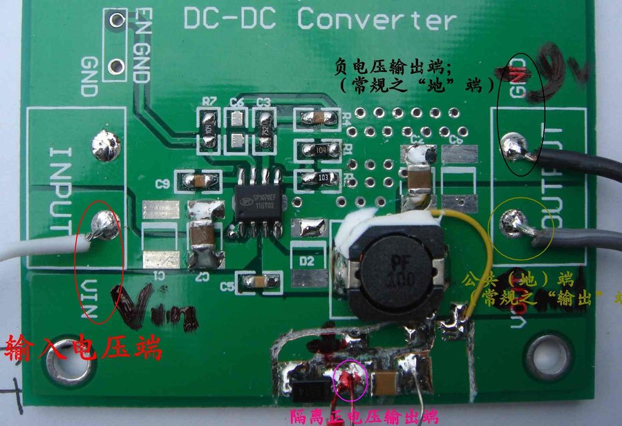

发表于 2011-10-19 12:11 | 显示全部楼层
产生双电压有两种电路。
一种就是24楼的图,一种就是我用在T26白光控制器上那种模式的电路。
两种电路副边都是电感反激产生的。但两种电路产生的负电压驱动能力不一样。
24楼那种,负电压驱动力强,副边正电压驱动力差;白光控制器上那种模式正电压驱动力强,副边负电压驱动力差。
所谓反激,就是原边有电流时,副边不输出,当原边关断电流时,副边电感互感产生反向的电流输出。
 楼主| 发表于 2011-10-19 12:53 | 显示全部楼层
产生双电压有两种电路。一种就是24楼的图,一种就是我用在T26白光控制器上那种模式的电路。 ...
GandF 发表于 2011-10-19 12:11 https://www.yleee.com.cn/images/common/back.gif
谢谢 GandF 老师的指教!
“两种电路副边都是电感反激产生的。但两种电路产生的负电压驱动能力不一样。
24楼那种,负电压驱动力强,副边正电压驱动力差;白光控制器上那种模式正电压驱动力强,副边负电压驱动力差。”
——我认为, GandF 老师上面的分析、非常到位。
不过,我需要的是输入电源电压在较大范围之内变化(从低于输出电压......到大于输出电压......)时,
输出电源电压,均有一个相对稳定的设定值“正电压输出”,即可以具备“自动进行升压和降压”的功能。
单一的DC-DC升压方式,或者单一的DC-DC降压方式,都不能满足此项关键的要求。
有没有更加简单可靠的方式?

 楼主| 发表于 2011-10-20 14:54 | 显示全部楼层
今天利用一块MP2307的电路板,测试了“自动升降压”电路
——注意,1楼电路图中,芯片的引脚有误!!!
电感器使用和3R33类似的市售10uH电感器,“挑出”一组、作为变压器;
滤波电容器,仅用3uF贴片;
整流二极管,使用SS14(肖特基1A/40V)贴片;
分压电阻一时无合适阻值,按100K/10K,输出调整在接近10V左右;
其余,基本上按电路图的接近参数。
先按常规的降压方式接线,输出10V左右,正常;
再按“负压”方式接线,输出空载和0.3A时,在输入3-20V范围,输出9.5~10.2V波动,基本上满足要求。
负压输出端,空载和0.2负载不同时,影响“正电压输出”值、小于0.1V,可以接受。
一开始发现,按“负压”方式接线,空载时的“正电压输出 ”值,达到20V!
加2K假负载(5mA)之后,基本上克服此问题——不影响正常使用。
尚未仔细测试,以上仅供参考。
借此谢谢所有帮助过、和关心过的朋友们!
谢谢【一乐网】  !!
