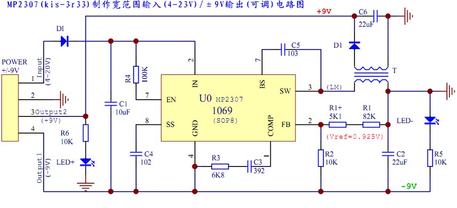

论坛里,使用KIS 3R33模块,制作“宽幅输入、正负输出”的辅助电源单元,已经多次了。
本人老眼昏花,单看照片、仿制起来容易犯低级错误.......
最近需要一个“宽幅输入、正负输出”的辅助电源单元,
准备使用MP2307芯片,画PCB制作.......
故附上相应的电路图,请有经验和有兴趣的朋友帮忙看看——有没有问题?
谢谢先!
实际上,我现在只是需要一个“宽幅输入、单路正9V输出”的辅助电源单元。
但是,使用MP2307要求“宽幅输入”,只能得到“负9V”的单路输出。
既然准备画PCB,就考虑“宽幅输入、正负输出”了.......
这里的“变压器线圈”制作,有些小麻烦......
利用 KIS 3R33模块的那种线圈改制,不太正规;使用环形磁芯绕制,体积偏大!
另外,线圈的原边和次级的同名端,还需要实验确定......
请有经验的朋友不吝指教!!!
谢谢先。

MP2307貌似对磁芯啥的要求比较高,需要用高频磁芯,高频磁芯相对普通的体积会小点。
不知道冯老师做的介个玩意儿对体积要求大不?

“再就是不容易找到合适的、且是白菜价的电感。不如将就着改原来的电感使用”。就是要把“原来”的电感、再“抽”出其中的两个头来......比较麻烦!
电感的价格,倒是不敏感......
请问,您试过“单一正电压输出”时,次级的同名端接法吗?

是不是按照1楼的接法,2307负压模式连接,电感原边直接输出-9V。
如果分开并联的绕组隔离输出做+9V, 隔离的这组同名端与1楼的图相反。
可以参考我之前的那个帖子:
https://www.yleee.com.cn/thread-4066-1-1.html

我是利用3W日光灯电子镇流器中小磁环,大小恰好放入原位置。±9V输出,+9V绕12T,-9V绕15T加79L05,+9V带2A电流,磁芯没有什么温升。
