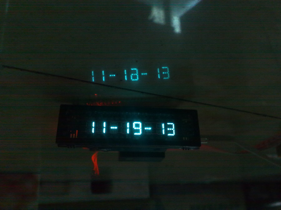

负压是-21V
MJG365 发表于 2012-1-11 08:25 https://www.yleee.com.cn/images/common/back.gif
   对照下图看看几条跨线接上没?
发表于 2012-1-11 12:30 | 显示全部楼层
有接,只是56K电阻我用了57K的.不知行不行.
 楼主| 发表于 2012-1-11 23:13 | 显示全部楼层
1K之差应该不是问题所在,仔细查查电路,看看是否有其它问题
发表于 2012-1-13 10:44 | 显示全部楼层
查了半天,原来屏完了,漏气了,呵呵。
发表于 2012-1-13 11:23 | 显示全部楼层
本想放弃,再做一块电路板,今天休息,闲来无事,就又静下心来.两个问题,一是主芯片没有工作,原来用自动编程没有设置好.只查空没有编程.二是VFD屏没保护好,抽真空的尾部断了,漏气了.
发表于 2012-1-13 11:26 | 显示全部楼层
做好这后感觉,这程序简单,东西漂亮.
发表于 2012-1-13 11:33 | 显示全部楼层
发表于 2012-1-13 13:08 | 显示全部楼层
真棒!!
