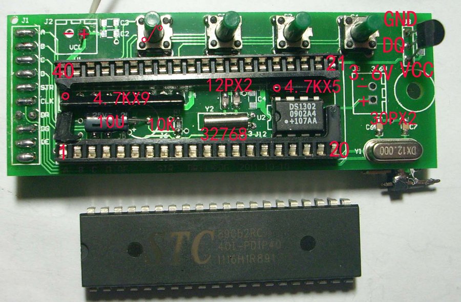

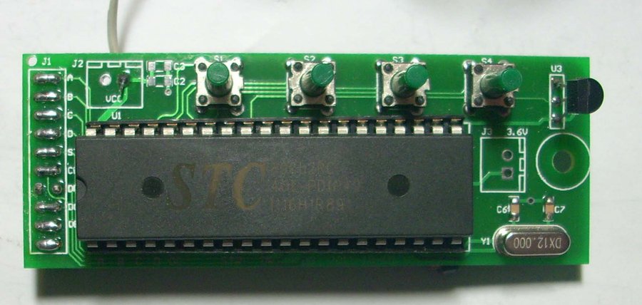

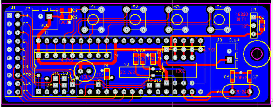

1】3款板元器件都是一样的,就是接口不一样。
2】3款板的C, D,OE,STR都可以选择,1/16扫描屏C,D上面2点直接连接,OE可以P14和P36选择,STR可以P17和P35选择,用哪个端口,连接用的端口。
实物图1
实物图2
