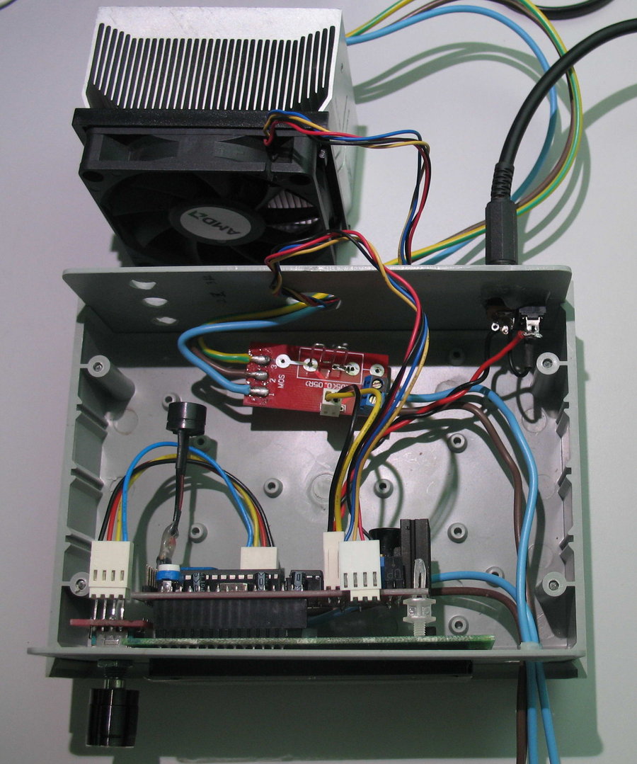

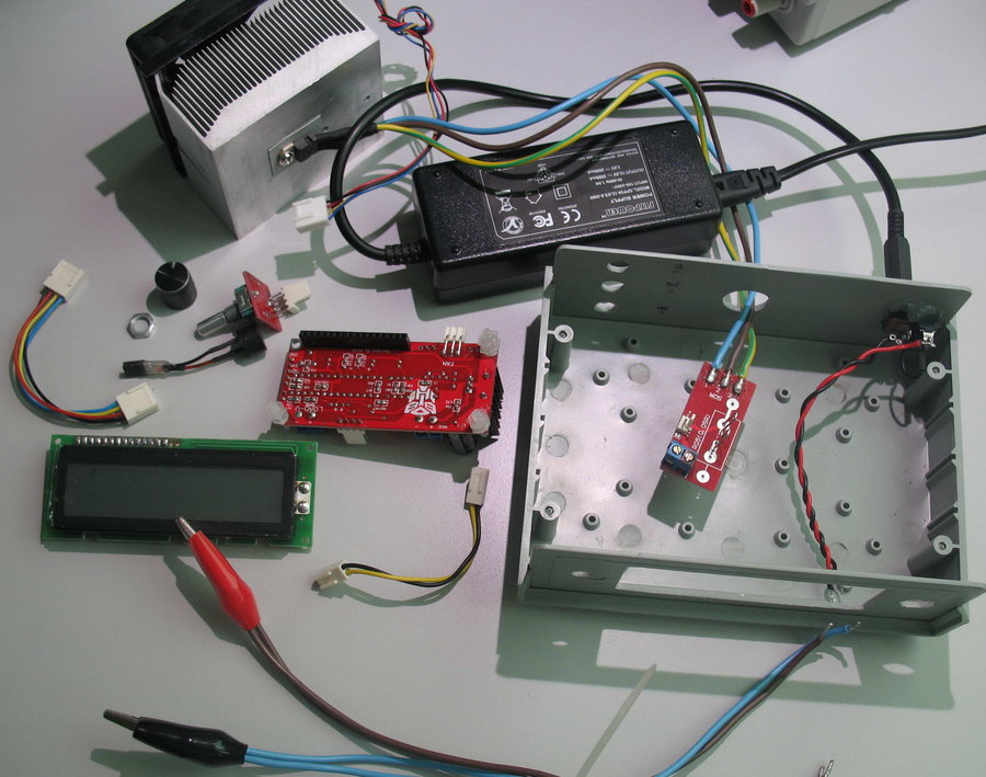

从9.28号入第一套电子负载到现在,已经过了1个多月,做了三套。到最后自认为做得比较准的只有一套(即第二套,其实第三套的做过是最好的,但由于一次失误,现在的误差比较大,怎样也调不准,估计有些零件已经坏了,但是我又找不出原因),仅以此文作为本人第一次学习制作电子套件的一个纪念。并希望引文能给后面的坛友带来一些帮忙。在此,先感谢FISH在我制作过程中的耐心指导。4 g. j( P; h5 u/ W/ @5 Z+ Q9 t2 e
* O) G, B: [# }/ ?0 H# U8 V% V6 x1.焊接过程,我就不再重复,请大家参考FISH的教程。) Q6 R. H4 g2 k0 I4 X5 @( w1 e8 ?  T
2.我在第一次制作的过程中,完全按FISH的教程,第一次就成功了,但不会调试,那时候的线也接得很乱,为了制作工整,在制作过程中,我作了一些接插头,方便拆卸。可能是自己动手能力的问题,等我做好接插头时,发现1602屏没有字符输出了,怎样调电阻都是一样,到现在也不知道是什么原因。6 y* }; M5 x( P( {8 R

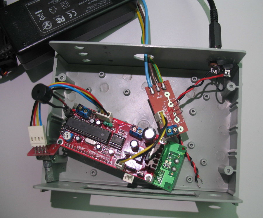

3.先上一张我现在自认为做得还过得去的负载的图片吧。

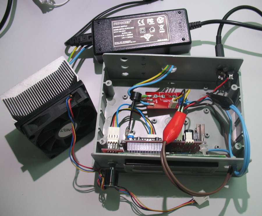

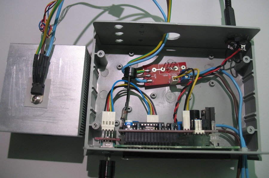

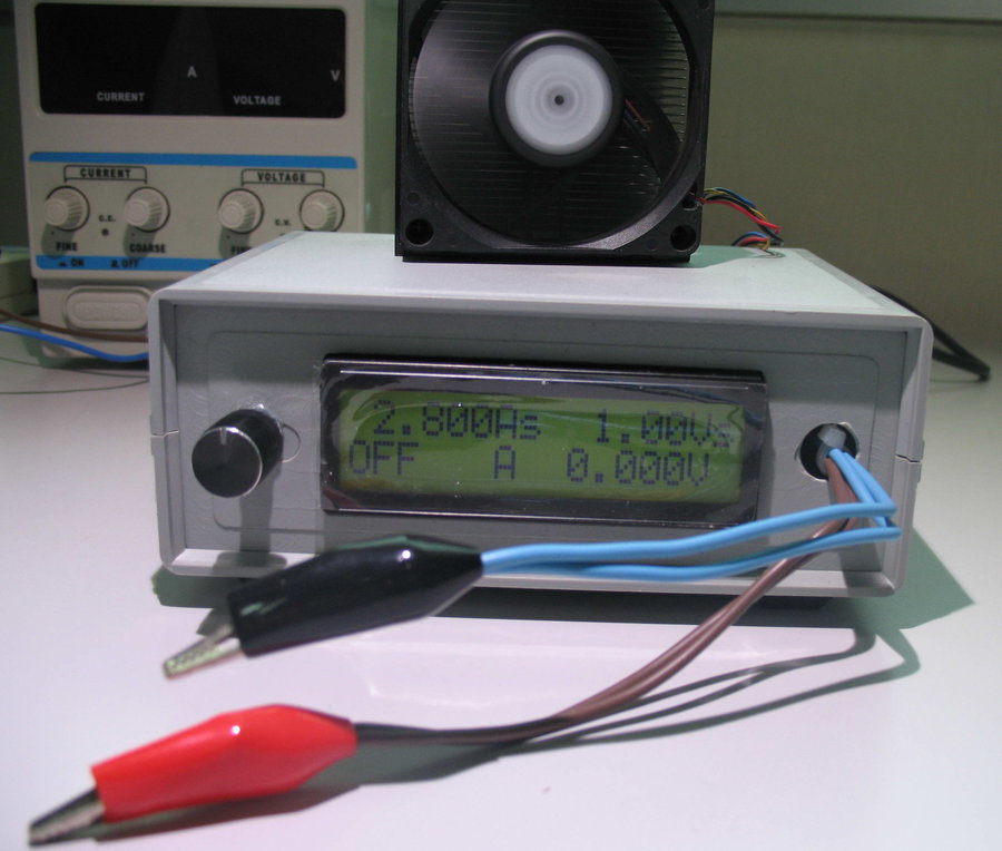

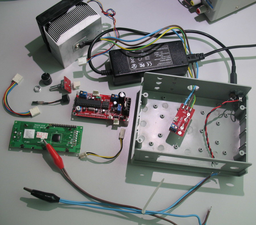

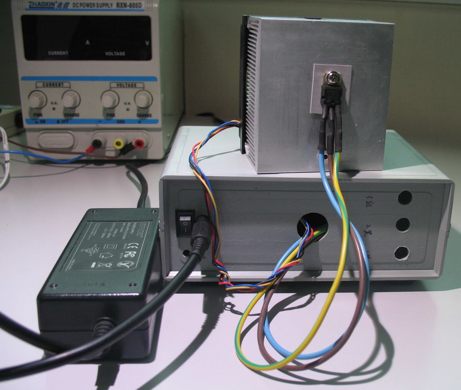

 楼主| 发表于 2011-11-12 00:02 | 显示全部楼层
图2: IMG_0096-2.jpg . ^/ k6 y- u$ _4 k0 [% H
$ |; U/ K: b. O4 b' }, ?
图3:组装好的图,未上顶盖。 IMG_0099-2.jpg
0 x( `. x. c* ?9 E. z8 u3 j$ d1 o' J  J
图4:组装好的图,未上顶盖。 IMG_0102-2.jpg
$ v1 T4 P4 f. _
, W; d3 n" D# n图5: IMG_0103-2.jpg
; h: }; i: P8 ~/ T; \
% p! g" d2 p* m, @4 S* M6 x图6: IMG_0104-2.jpg
& d& c  B9 M& t( o1 J9 E* O* N6 U0 d. a5 n9 e% G$ z: \
8 {# [( c* A% c4 ?5 a/ z0 `图7:上盖,加电前视图。 IMG_0105-2.jpg
6 ^/ r1 S5 E* i0 F# a$ J0 M8 k$ l9 k) P4 C  n
' A- D% v, x* A' _: ~- S9 Y8 J( O1 R* m4 A- p" v" q2 V9 k! {
图8:上盖,加电后视图。 IMG_0106-2.jpg

发表于 2011-11-12 00:10 | 显示全部楼层
6 Y" y9 l- H( d6 X$ ]' n0 S$ u不会是直接把MOS管贴在铝锭上干烧吧
发表于 2011-11-12 01:18 | 显示全部楼层
回复 7# jigsaw
) C& Z" Y5 [& ~/ K, ^6 Q1 U0 r. F% t' @- o/ M2 v  X
  L+ n0 m& u+ x& Z. O- Y6 Q    不是 有风扇  看到是四根线 加了温控电路了
发表于 2011-11-12 01:41 | 显示全部楼层
楼主你试过最大功率去到那里,烧mos管时是多大功率?
发表于 2011-11-12 07:48 | 显示全部楼层
应该拿两个或多个mos并联.$ V- Y7 [' V  J) S7 f, m. z4 g9 r
虽然总工不变,散热面积步便./ Z8 K( R3 u, F0 Z# p2 R- u
但是每个mos核心温度很低很多.
