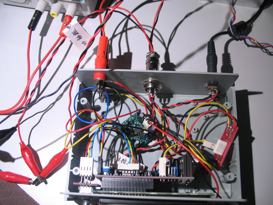

fish m8v6负载的安装及部分调试过程,欢迎各位老大指点

/ h& N8 x3 M1 N3 d9 p    我最高实测到5.2A为止,一般都可以达到5.0A,那是前几个MOS管的事情了。

! j; L, Z( f1 w+ u    我的第一版本是用导热硅脂,后面都没有用 导热硅脂 感觉没有用是最好的,因为我用螺丝拧得很紧了。我实测5.2A电流时(大约20分钟),开了风扇,摸散热片,基本上没有发热。
 楼主| 发表于 2011-11-14 10:11 | 显示全部楼层
 楼主| 发表于 2011-11-14 10:12 | 显示全部楼层
那是第二版本的相片,线好乱。
 楼主| 发表于 2011-11-25 16:53 | 显示全部楼层
我现在的情况是,弄好了,试了几个电源,暂时没有兴趣再搞,放在一边,等以后有需要再拿出来玩一玩。
