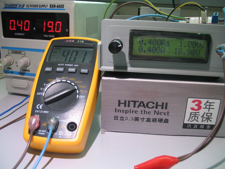

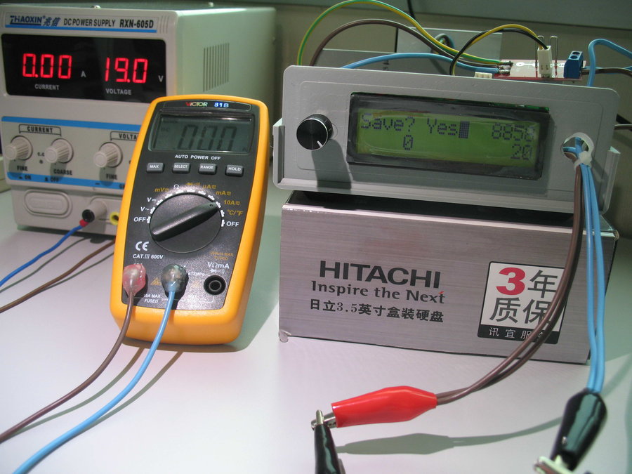

 楼主| 发表于 2011-11-13 13:30 | 显示全部楼层

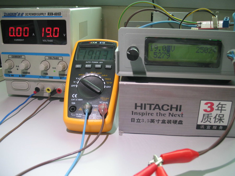

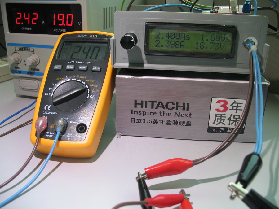

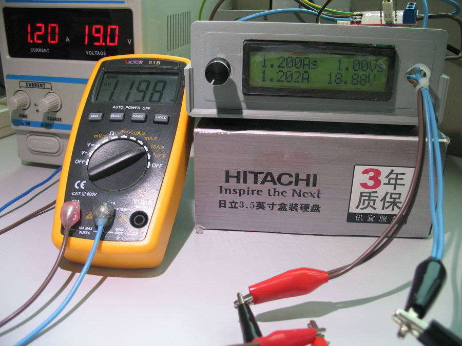

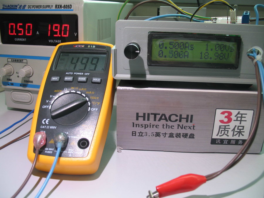

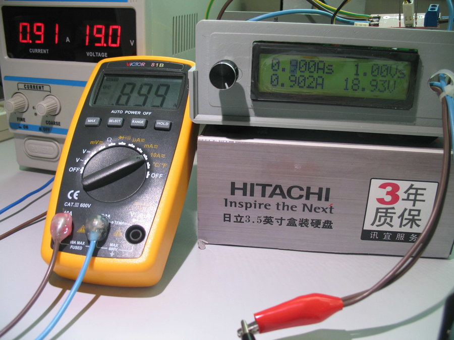

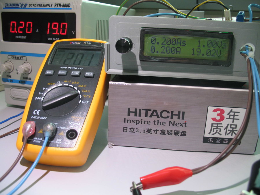

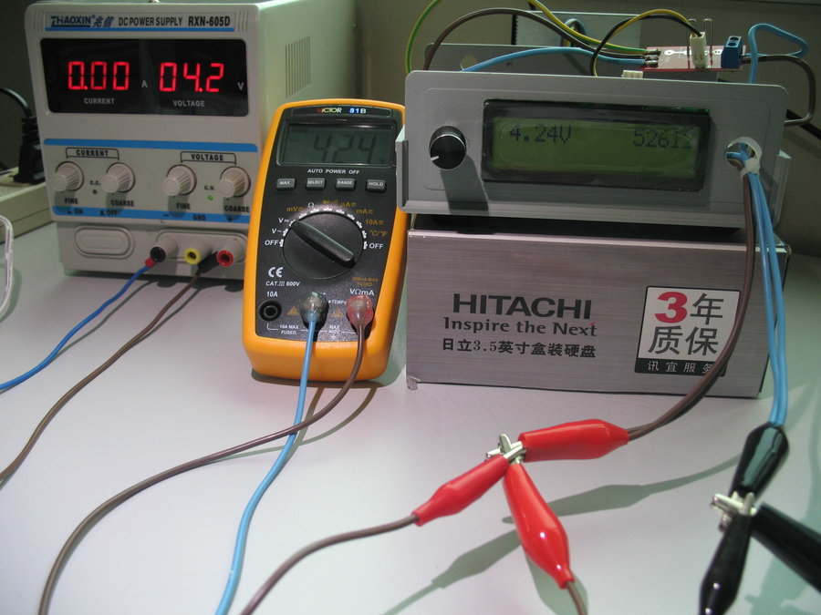

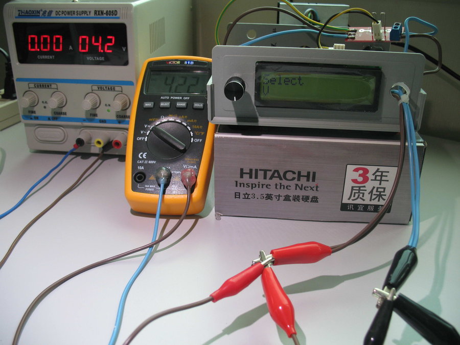

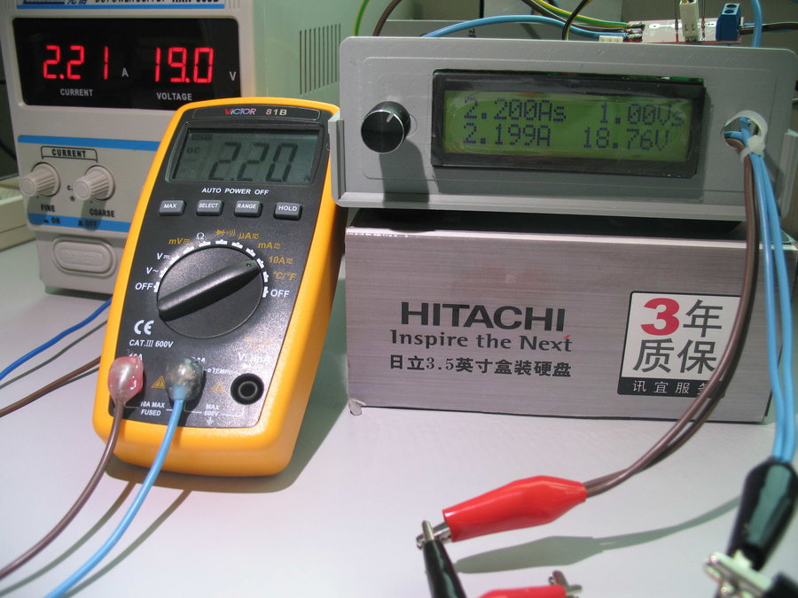

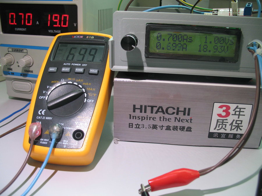

下面补充一部分调试过程及精度测试,建议使用可调电源进行调试及精度测试
; }( b9 q6 u$ t5 ?$ [: s8 \
8 C3 Y2 S4 q; Z2.为了方便测试电压,我把万能表的指针改为夹子(使用旧的指针改造),这样比较方便,在编码开关里输入万能表测试到的电压。按编码开关,就会跳一位,再旋转就可以能调整到精确的V数(我这里是4.24V)。( U* Z, k6 ?. ^- Q5 ]9 t- _( Z

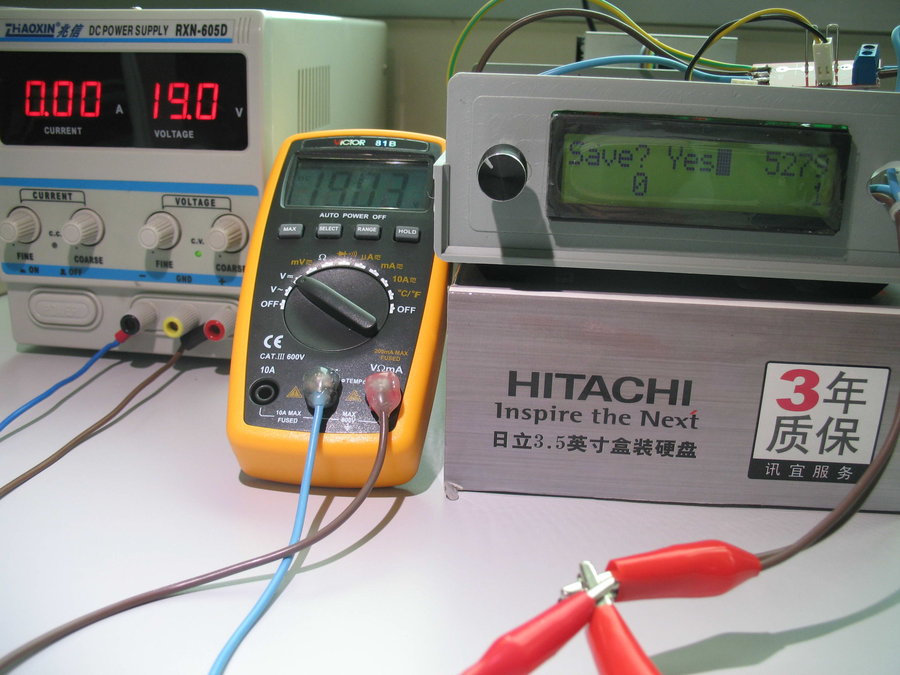

4 O+ l7 X0 ~# D- k3再长按编码开关,进入 到另一量程的电压较验。使用方法同上,这里输入19.03V. IMG_0062-2.jpg / l4 k; l$ I! b
4.再长按编码开关,到保存界面,旋转开关到SAVE,长按编码开关保存电压较正。
! g' U/ [' K3 i" a4 c7 O" I* Y  O5 Q' h5 F

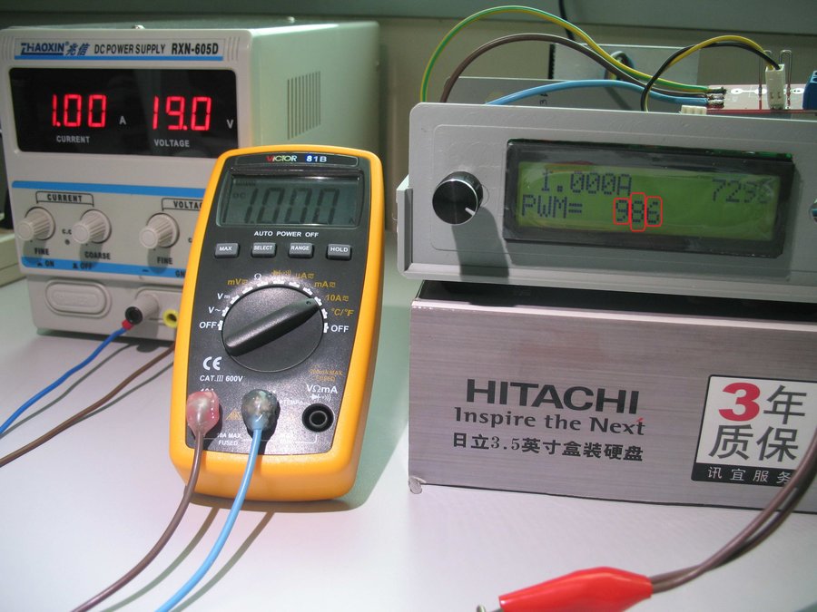

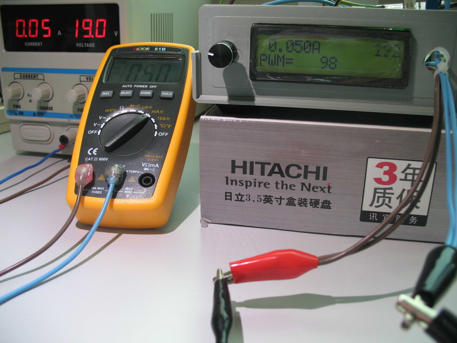

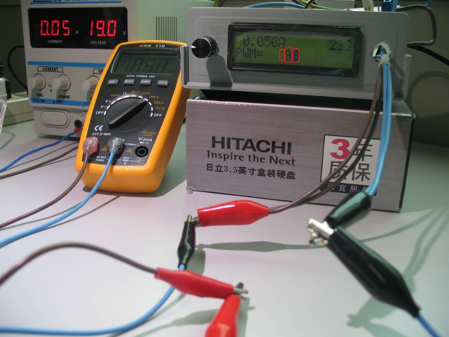

下面进入到电流较难,把万能表串联进去,选择“I”,再长按编码开关,进入到小电流较验。* @) S' r7 N; m( B: v
1.按编码开关到PWM处,这里要说明一下,短按编码开关,可在三个位置不断移动光标(见图片红色框框),这样可以进行微调。直到万能表显示电流为0.05A IMG_0065-2.jpg 7 S. {% N  b' }4 {. x
/ t/ f# j. J5 j5 p3 @& \/ \
2.长按编码开关到大电流较验,方法同小电流的一样。调整到万能表显示为1.000A. IMG_0067-2.jpg 0 M' ]3 ^5 j; `
; G' _; r. w0 B5 \( j7 o7 e
! P; H8 A( [6 d
$ Q# \/ ~! w9 [9 C4 `  r1 Z+ d4 I4. 如果没有选择交流内阻模块的话,这一步忽略(其实我这个没有较准,暂时不发出来),负载的电源输入部分也省略。
* r$ G8 y. F" H& X# R6 ?! ~! Z+ C( r2 S9 [

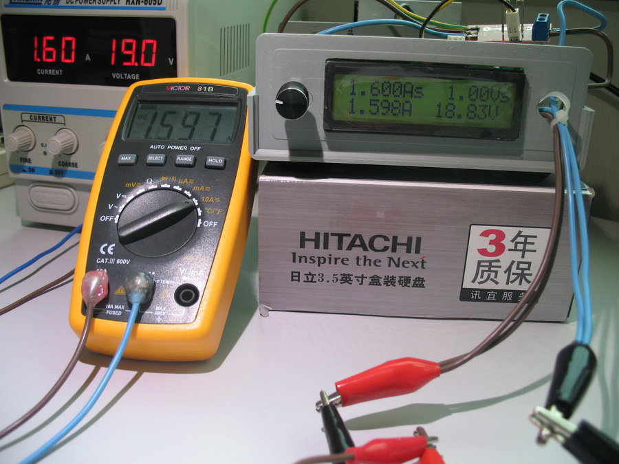

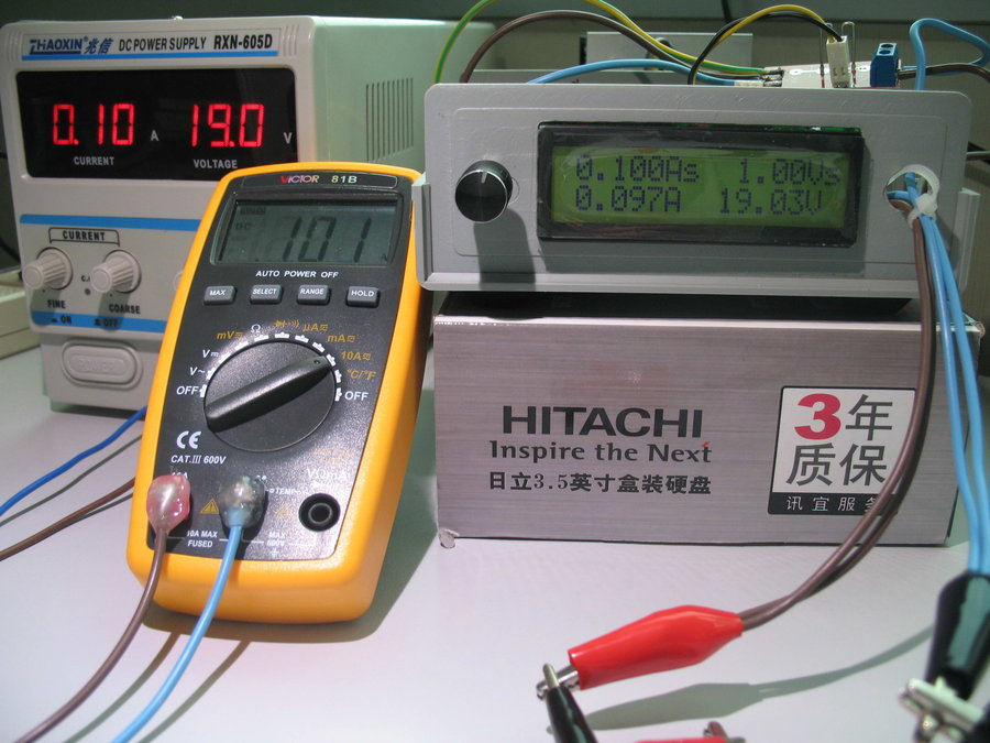

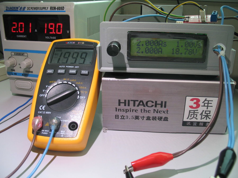

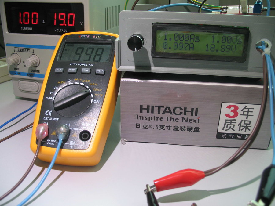

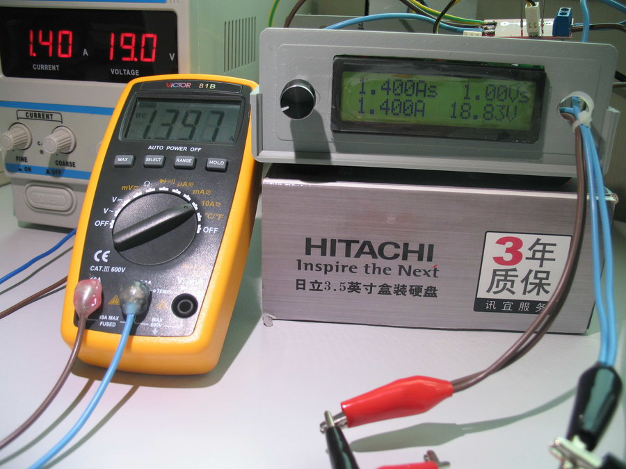

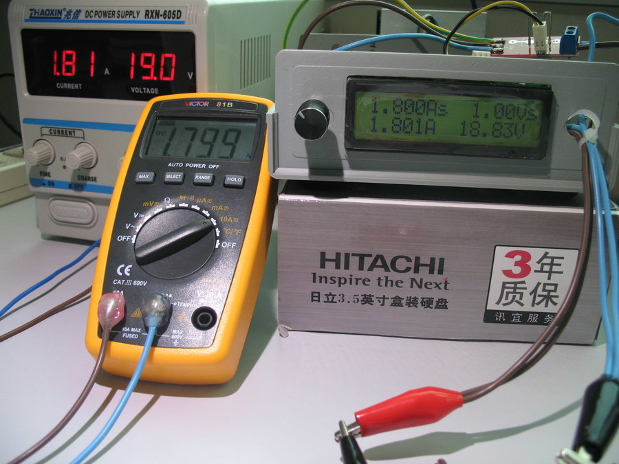

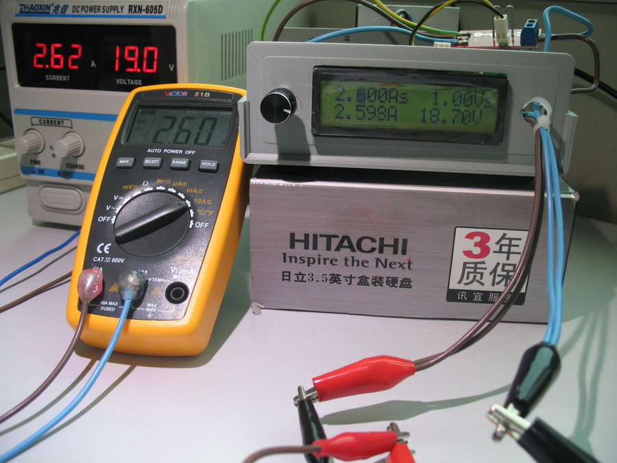

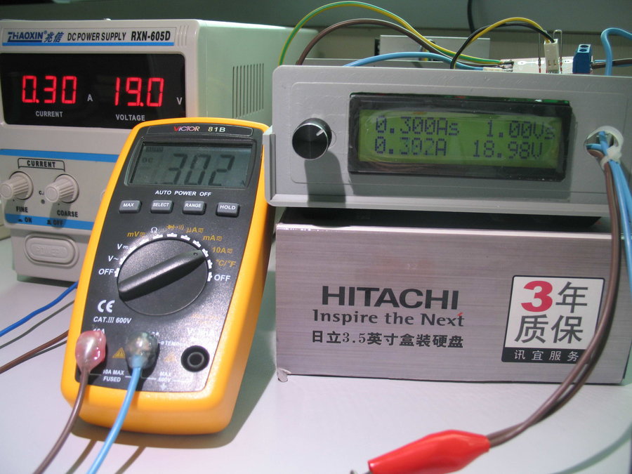

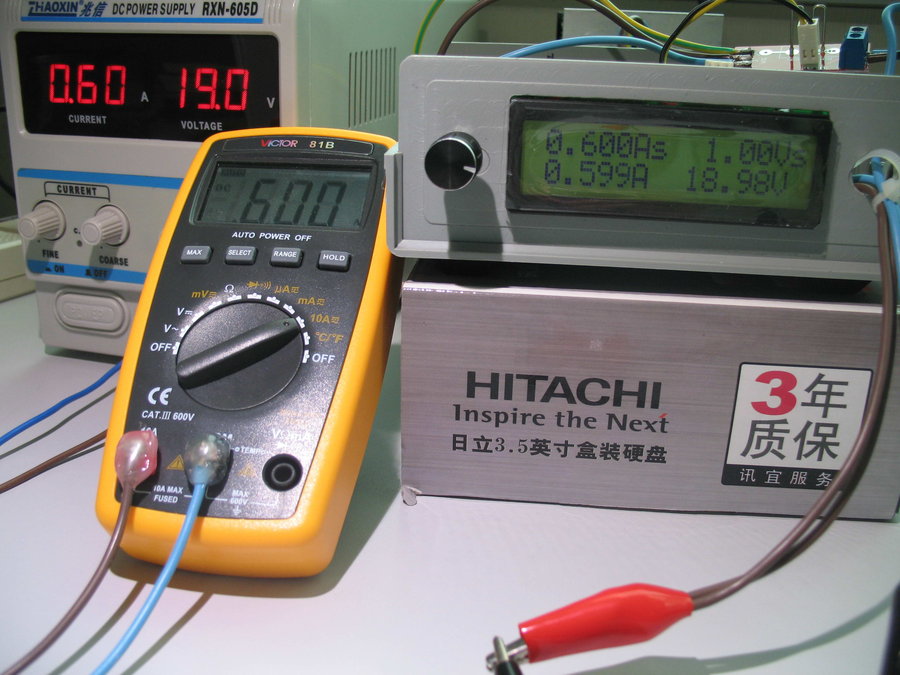

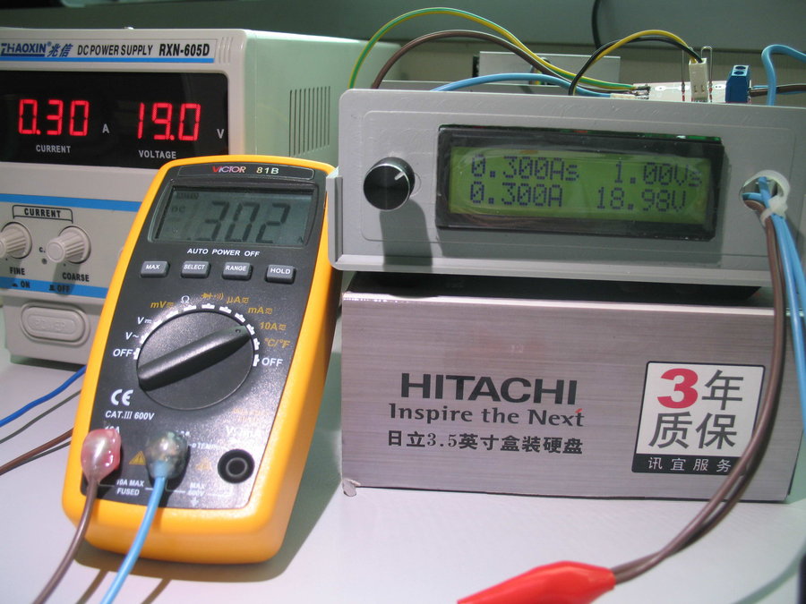

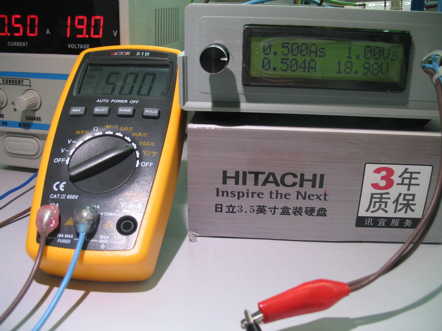

下面的图片是我精度比较图,不用多说废话,见图。
- n8 Q/ m  |9 Y' i

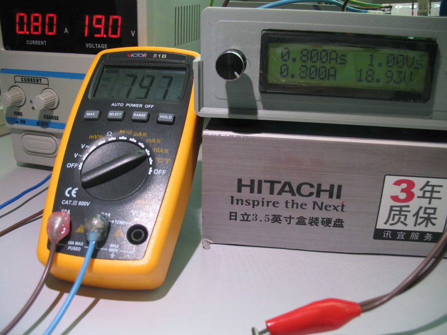

( i: E5 p! l4 |& p- Q8 ?  A$ ?; q IMG_0069-s.jpg IMG_0070-s.jpg IMG_0071-s.jpg IMG_0072-s.jpg IMG_0073-s.jpg IMG_0074-s.jpg IMG_0075-s.jpg IMG_0076-s.jpg IMG_0078-s.jpg IMG_0079-s.jpg IMG_0080-s.jpg IMG_0081-s.jpg IMG_0082-s.jpg IMG_0083-s.jpg IMG_0084-s.jpg IMG_0085-s.jpg IMG_0086-s.jpg IMG_0087-s.jpg
 楼主| 发表于 2011-11-13 13:40 | 显示全部楼层
有几个图片的顺序乱了,不知道怎样才能调过来,大家将就着用吧。我的电流精度只调到2.600A,我在测试精度时设置的放电最高电流为2.800A,我在2.600A调到2.800时,蜂鸣器响了一下,就发现电流已经为0,MOS又烧了,没有办法再测试下去。 不对的地方,请大家多多指教。. n8 j+ a+ e7 f- p% n
# r* S' X; u) h$ o5 r注:我把采样电阻换成康铜丝的,感觉精度比套件带的好一些。
发表于 2011-11-13 14:16 | 显示全部楼层
你的小电流精度比我的高,我的300mA以下误差大一些,我的19v放电到4.8A没问题,风扇开后散热器也只是有微温,再大不敢试,再大几十瓦散热器应该也不会太热,就怕mos管核心温度受不了烧了,再大恐怕要学人家并联才行。
