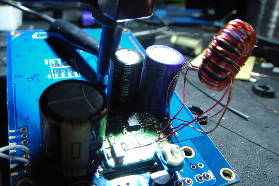

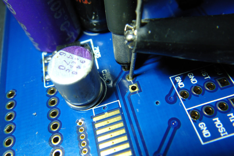

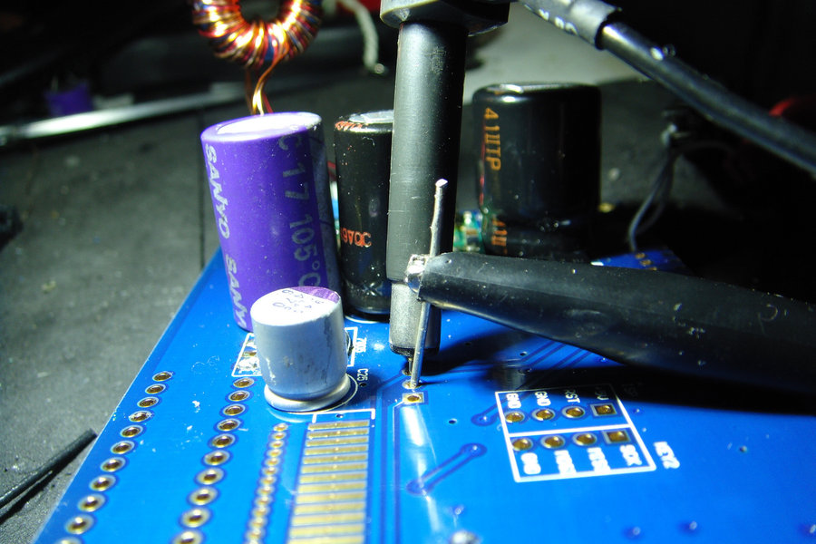

搞了一下午,拆了4、5个3R33的电感来做隔离双输出,没成功,电感温度很高,放弃。

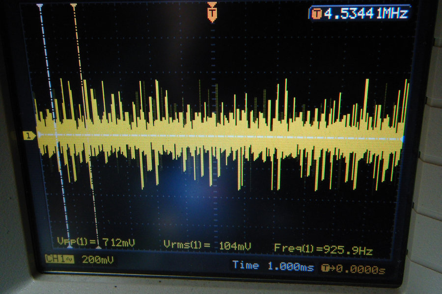

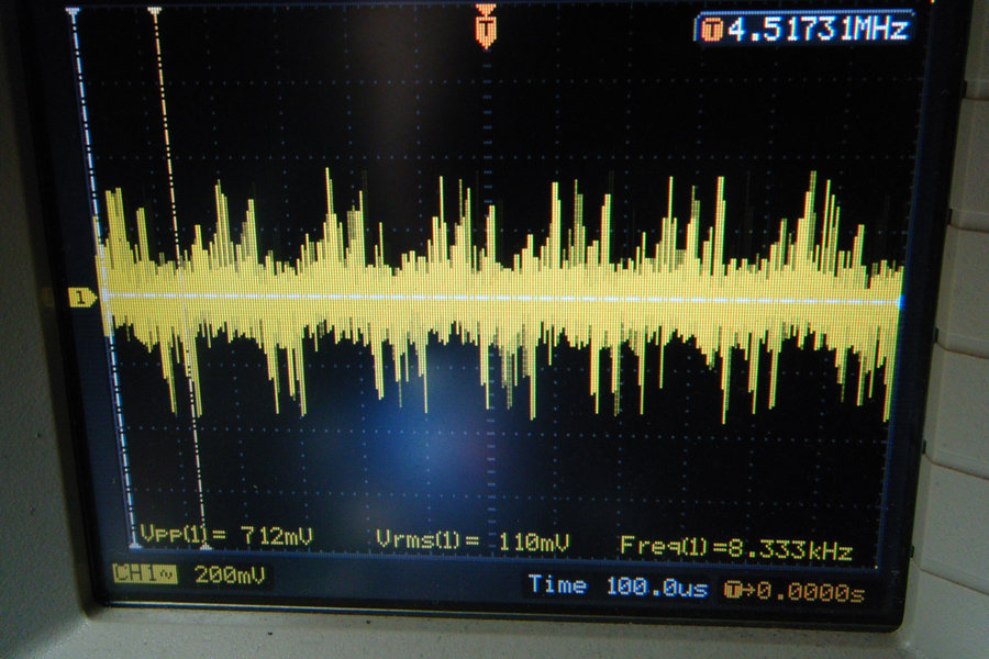

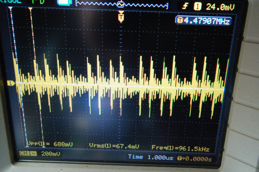

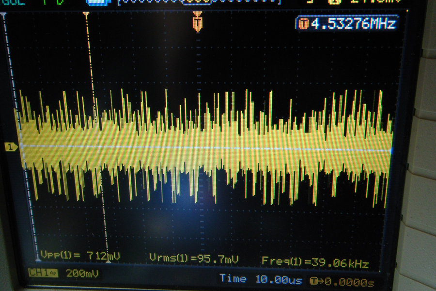

在路由器上拆了个电感,取磁环,用3股0.4的漆包线并排绕之,测出电感量为16uh左右,取一对接3R33上电感位置,另外两对做输出,接好M8V7的板子,外接12V电源,万用表测+5,-4.9几V,突然想看看这个隔离电源加稳压后的纹波,用示波器看之,如图:
纹波或者噪声大家看示波器应该看到了,这个套件整体都不错,板子漂亮,结构小巧,就觉得最大的败笔就是在使用了这个3R33隔离输出,制作困难(对于我自己来说),效果不好,不知道对电源的输出是否有影响,先慢慢将电源完工看看吧实在不行,只有改用线性稳压供电了!

布线,电容要求挺高的。用的电容不错但是线尽量短。MLCC比较合适。用在套件里我觉得34063更适合而且还不贵不到哪里去。
 楼主| 发表于 2011-11-21 21:50 | 显示全部楼层
电容用的是松下FM(全新),三洋SEPC和OS CON的,电容应该是顶级的了!输出波纹太大,应该是开关频率的噪声!
发表于 2011-11-21 21:55 | 显示全部楼层
要是不想继续折腾的话可以玩玩别的啊。
开关噪声应该比这整齐些。
在检查下吧,不在套件上,专门搭个测试下。
要么就弄线性。。。。。。。

之前已单独搭了3R33隔离了,只是没加线性稳压,测试出的结果也是一样,先把套件做好吧,然后看看对电源输出有没有影响,有的话再换线性了,没就将就用了!

就这么个整流出来的,换更高速的二极管,更好的电容?
