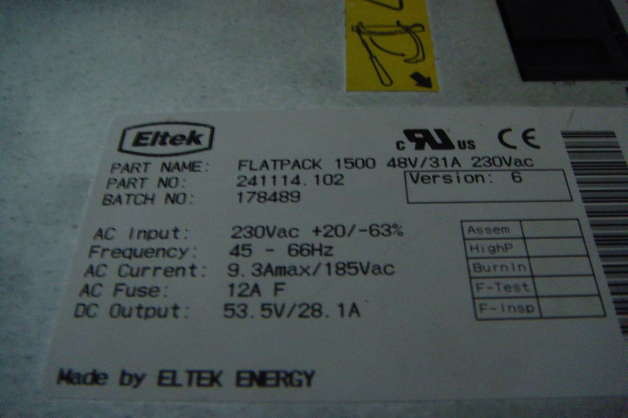

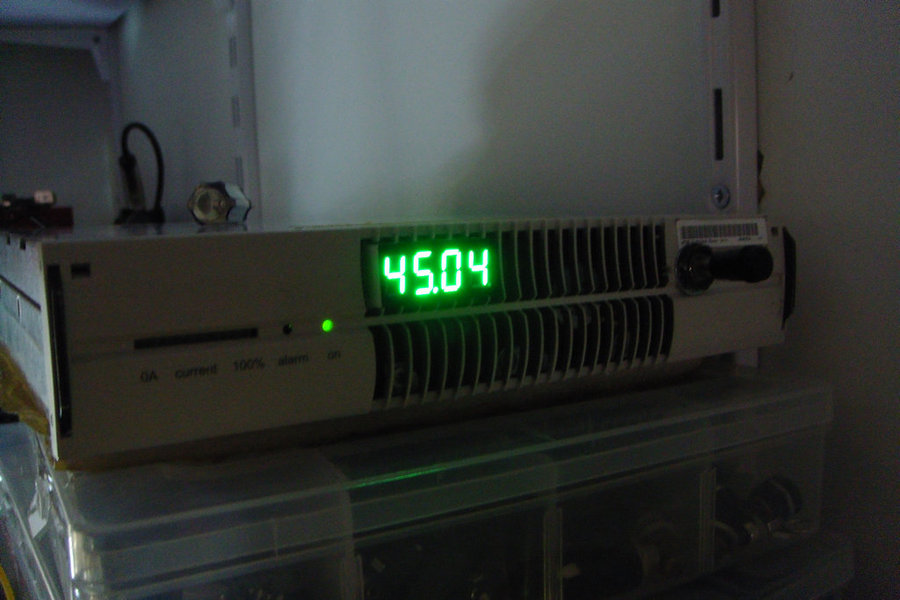

板子基本完工了,加电后电源输出的Vpp有100多mv。等装机壳的时候在搞吧,到时候试试线性供电+-5V。
TIP41C和电源模块能用什么更大的替换?另外我有个48V20的电源,想用这个电源当前级。
