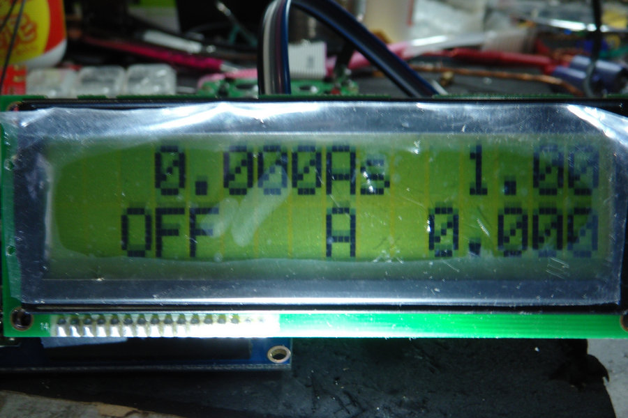

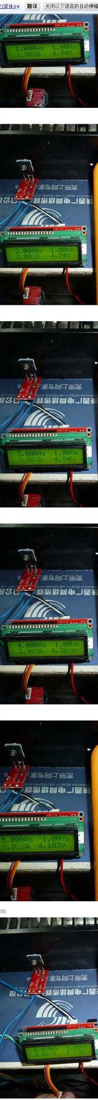

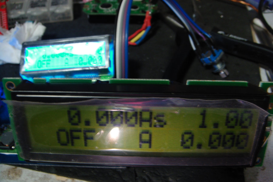

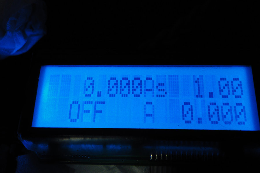

因机箱的面板大小原因,这个负载准备安装进机箱的时候发现2004屏幕太大了,不得已只能用1602屏,接好屏后发现信息显示不完整,如图:
) t& J# b! F1 m* g! A
6 R# p9 q& f" W& r3 b) q+ C1 K两个1602. p* G" P: i2 R# g8 T
https://www.yleee.com.cn/forum.php?mod=attachment&aid=NTY3MTh8Zjg3ZGMyZWN8MTc3MjEzNDkxNnwwfA%3D%3D
( P. e& {, U& X$ _! b6 w) F+ C2 ~+ G) d; M
4 e+ V1 h( Q: d  i+ x
# @: P8 X8 o. o2 D  U
0 b5 _- t% G: g8 [$ |" E: ^, u以前买得蓝色白菜
. O$ O5 u! m$ ^5 X$ j, r  zhttps://www.yleee.com.cn/forum.php?mod=attachment&aid=NTY3MTl8MDAwNjg5MzJ8MTc3MjEzNDkxNnwwfA%3D%3D/ ]' y$ U! `4 Y- p1 G
$ I1 \! f* m: [) l; u* O0 z2 ?- o9 r0 O' c& L: A( t/ P! ^5 u
  N, B" F# G/ \5 W0 w* m4 T
前几天买的大字符的
' p) P, v# N) i4 zhttps://www.yleee.com.cn/forum.php?mod=attachment&aid=NTY3MjB8MzA3N2M4ZTB8MTc3MjEzNDkxNnwwfA%3D%3D
9 o0 w$ S3 {0 J; d) w7 r
% _9 E( y' L1 i+ J/ ~9 V: A: ^- P9 F& u/ S) p; G( q
8 L; q8 n5 Q2 T8 v8 e
5 T( k% e2 }* v) x: r, }7 \
FISH8840的
. O4 X: G1 T3 ~) i% Phttps://www.yleee.com.cn/forum.php?mod=attachment&aid=NTY3MjF8ZTk4ZGExNTZ8MTc3MjEzNDkxNnwwfA%3D%3D2 @5 y2 o# H) |* a" f
  J  @1 J# U. e5 ^2 Vhttps://www.yleee.com.cn/forum.php?mod=attachment&aid=NTY3MjJ8ZjMxYmRiYTd8MTc3MjEzNDkxNnwwfA%3D%3D3 ?( g! {6 D: D' e* ]* Q
$ |$ x% N" `/ a$ u; y/ y
1 L8 w) a2 x3 ^) r8 P3 u) `( X: i% r
- Z0 Q  T! k; y' g  [" _+ t$ z- A( a7 k) ?. c/ T
求解决方法!谢谢!
